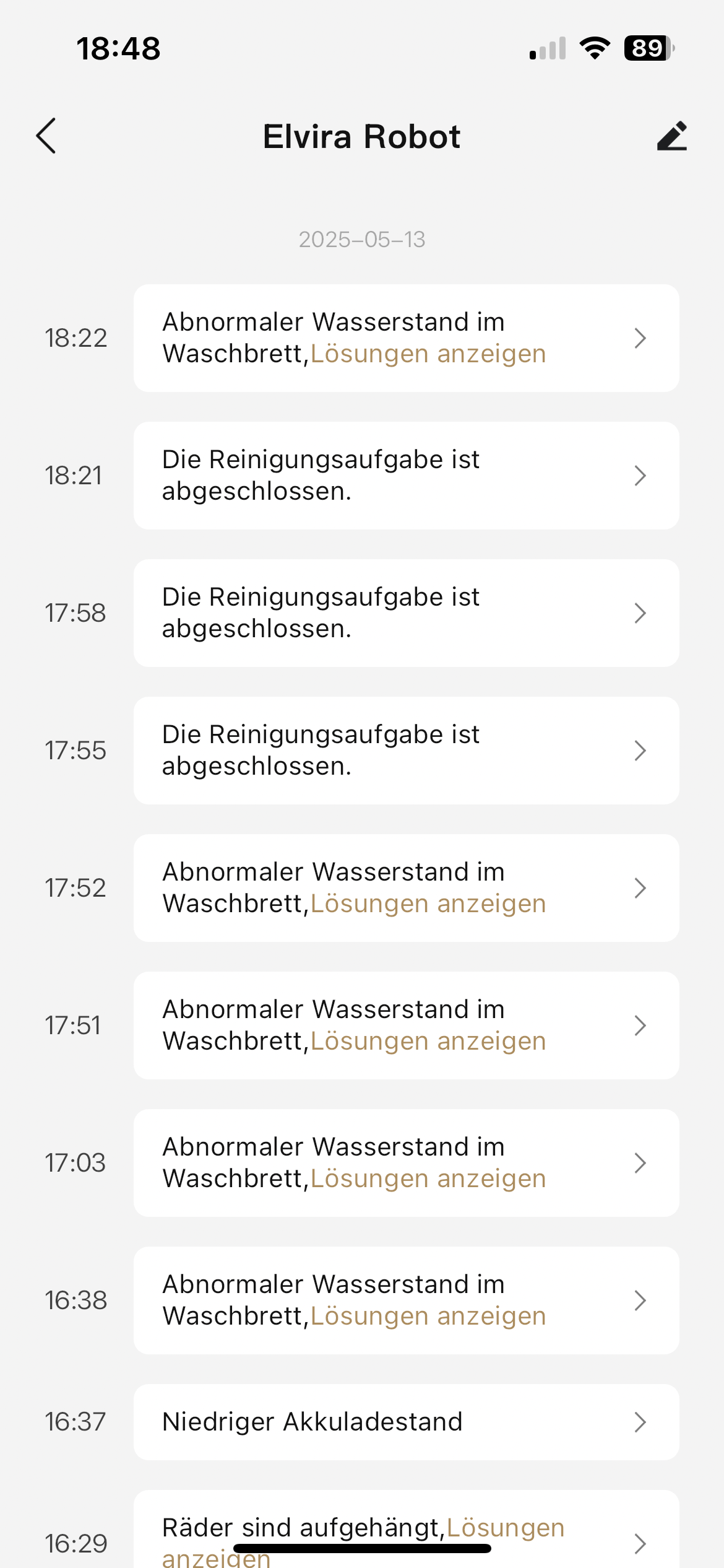

ich habe den Roboter Dreame ultra 2’gen und er zeigt bei jedem Einsatz dieselbe Fehlermeldung an, wie auf dem beigefügten Foto zu sehen ist.
Ich habe bereits alles versucht: Ich habe den Roboter gründlich gereinigt, jede einzelne Komponente überprüft und alle Hinweise aus der Anleitung beachtet – doch das Problem bleibt bestehen.
Können Sie mir bitte mitteilen, woran das liegen könnte? Habe ich vielleicht etwas falsch gemacht? Oder handelt es sich um einen Defekt?
Muss ich das Gerät zur Reparatur einsenden?
Ich wäre Ihnen sehr dankbar für Ihre Unterstützung.
