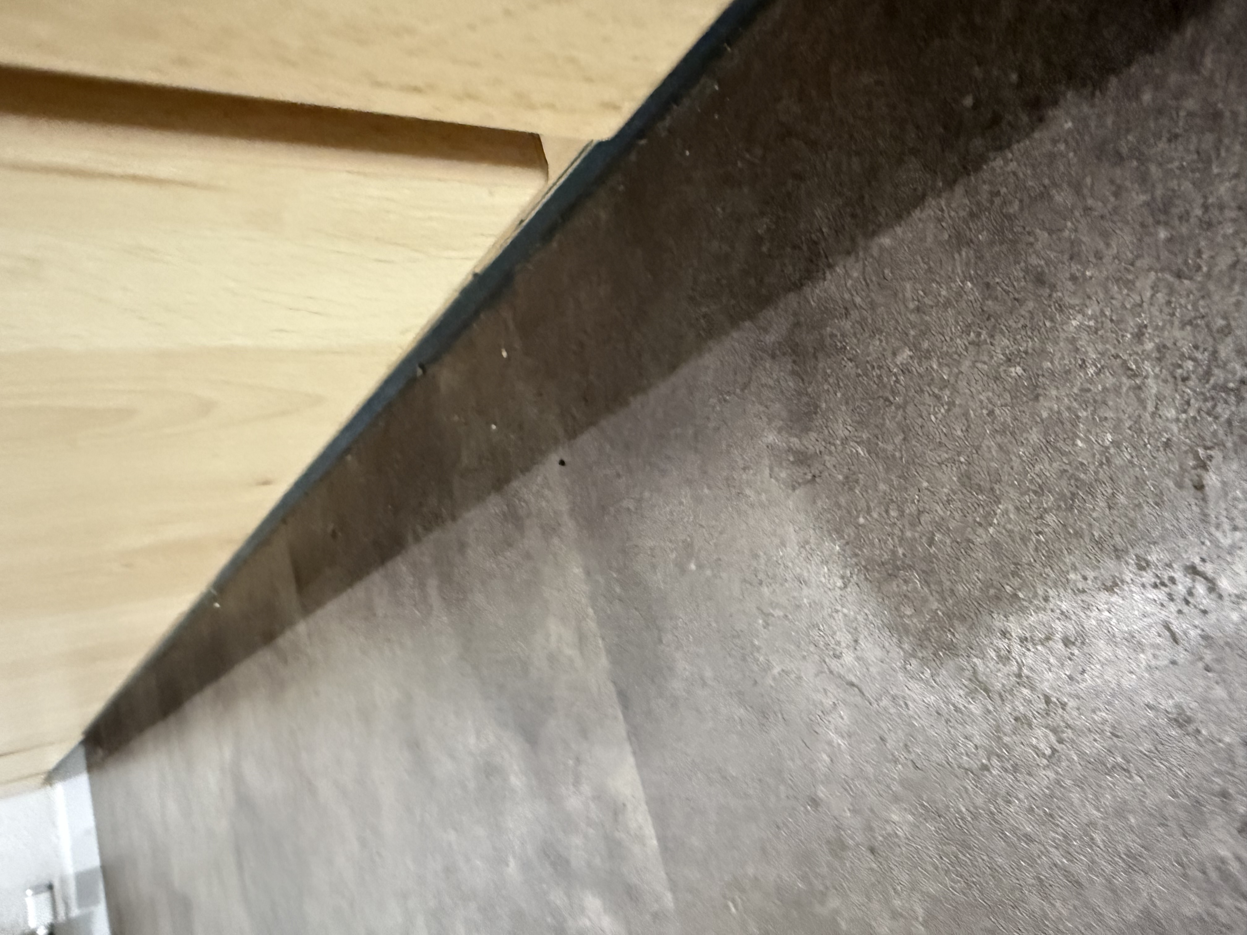

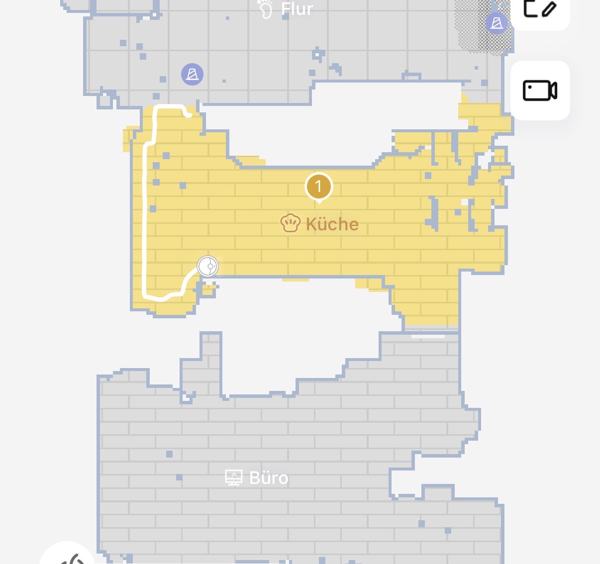

Seid neuestem fährt unser L50 pro Ultra nicht mehr ganz am Rand der Karte lan so das immer noch ein kleiner dreckiger Streifen zurück bleibt…was könnte da die Ursache sein,?

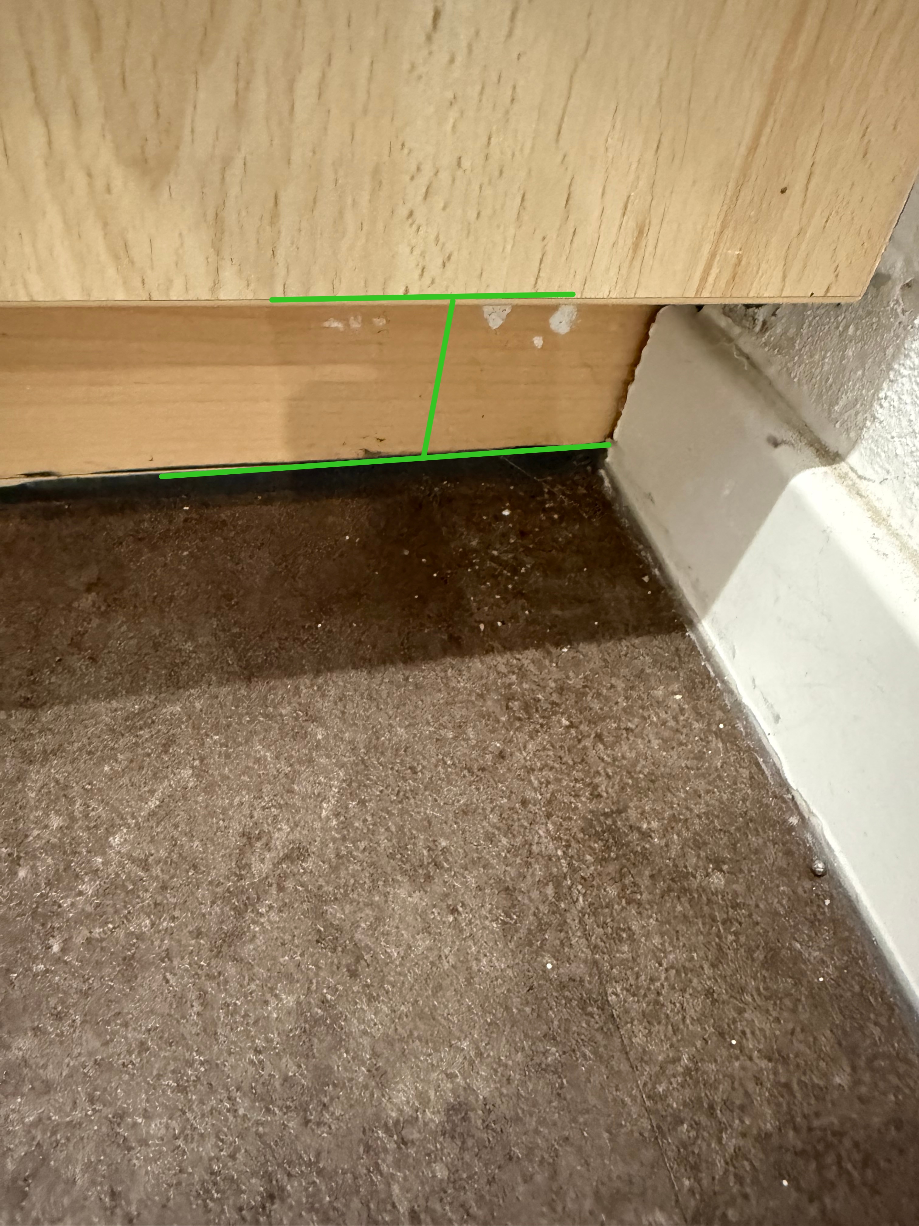

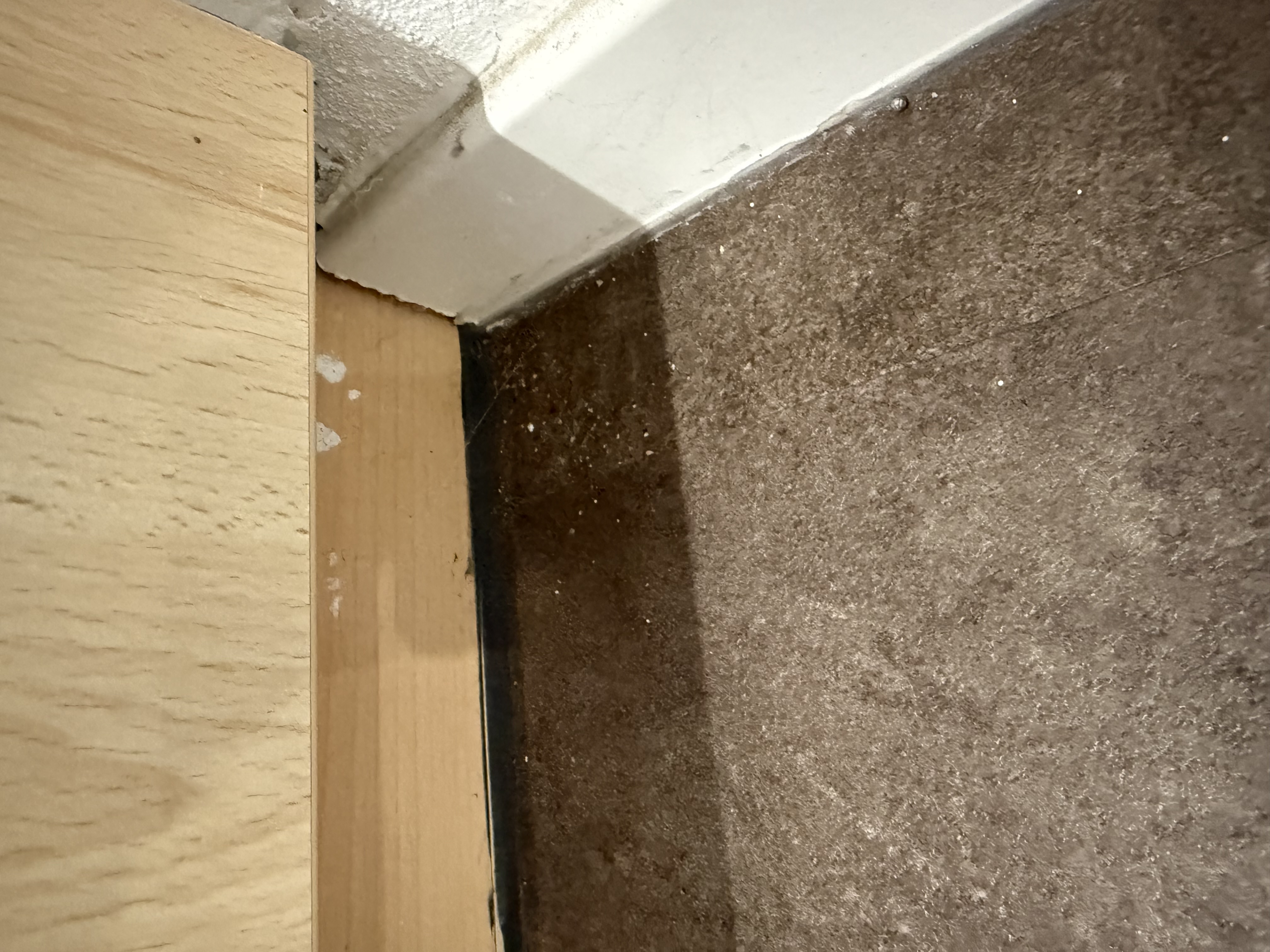

Video ist mit Hochgeladen die Sensoren sind sauber das Gerät ist komplett neu die Höhe unter der Schrank ist ca 13 cm aber nur 3 tief, mein L10 Gen 2 ist dort selbst drunter und bis an den Rand gefahren

Bitte stellen Sie sicher, dass die Funktion des automatischen Anhebens des Radars aktiviert ist. Wenn Sie die Option "Sichere Abdeckung" gewählt haben, wird der Roboter den Radar senken, um unter Möbel mit einer Bodenhöhe von 98mm-135mm zu fahren. Bitte überprüfen Sie, ob der Abstand zwischen dem Boden und Ihren Möbeln diesen Anforderungen entspricht.
Sollte die Höhe Ihrer Möbel zwischen 89mm und 98mm liegen, können Sie die Option "Extreme Abdeckung" wählen, damit der Roboter in niedrigere Bereiche zur Reinigung fährt. Allerdings besteht die Möglichkeit, dass Unebenheiten oder Erhebungen unter Ihren Möbeln vorhanden sind, was in diesem Modus zu Kratzern auf der Oberseite des Roboters führen kann. Bitte überprüfen Sie, ob der Bereich unter den Möbeln eben ist, bevor Sie diese Funktion aktivieren.

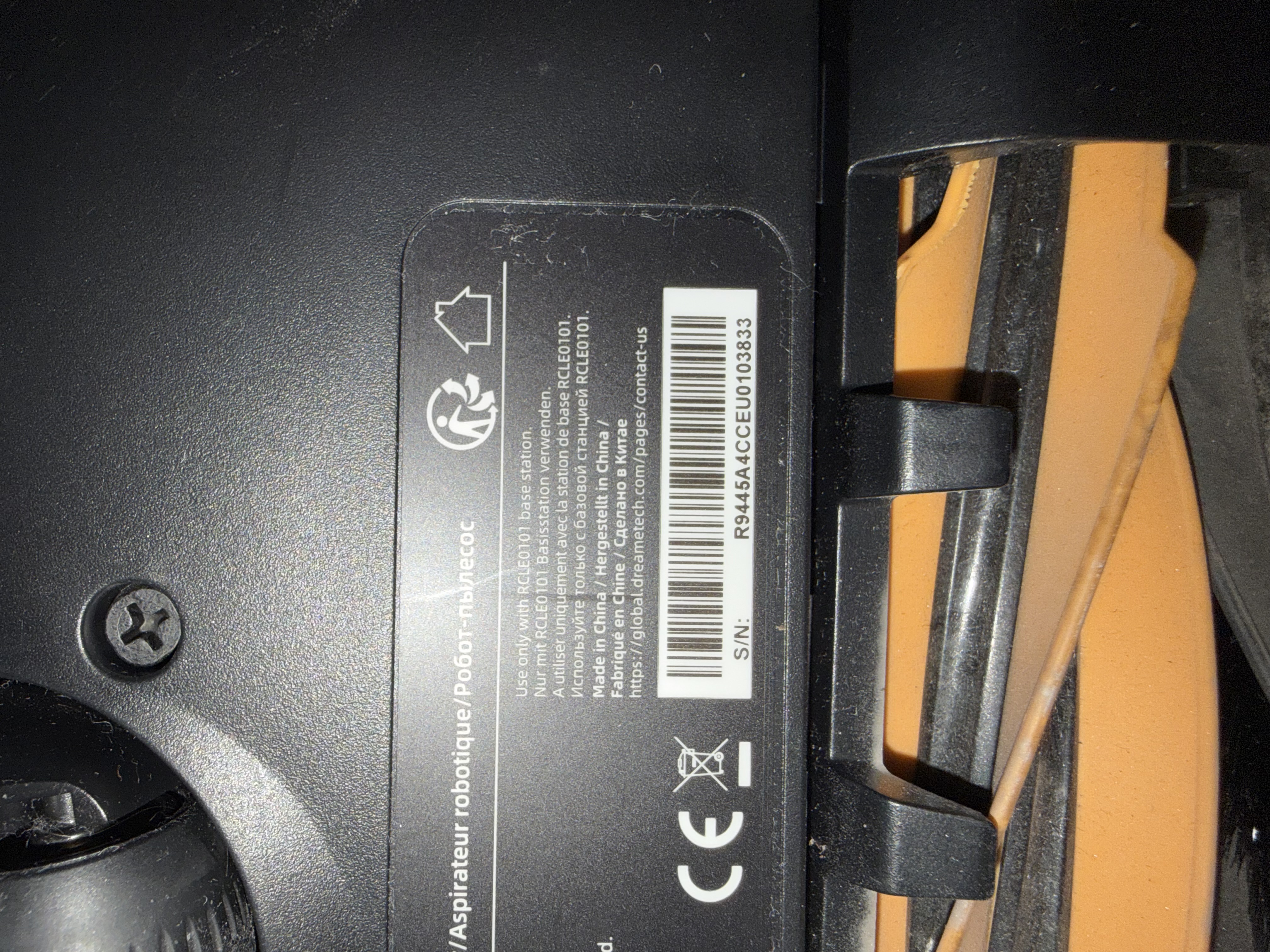

Sollte das Problem weiterhin bestehen, teilen Sie uns bitte die SN des Geräts mit. Die SN befindet sich an der Unterseite des Roboters.
