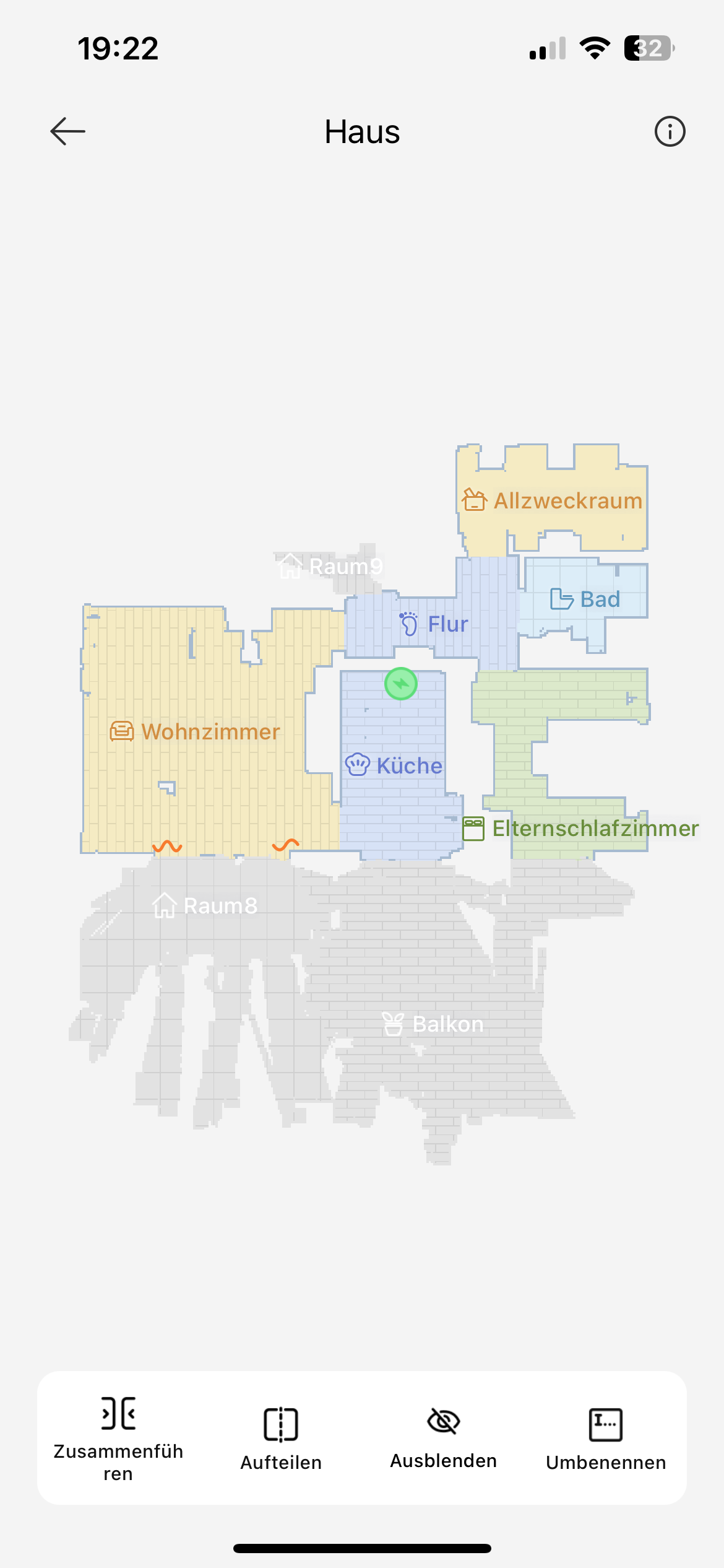

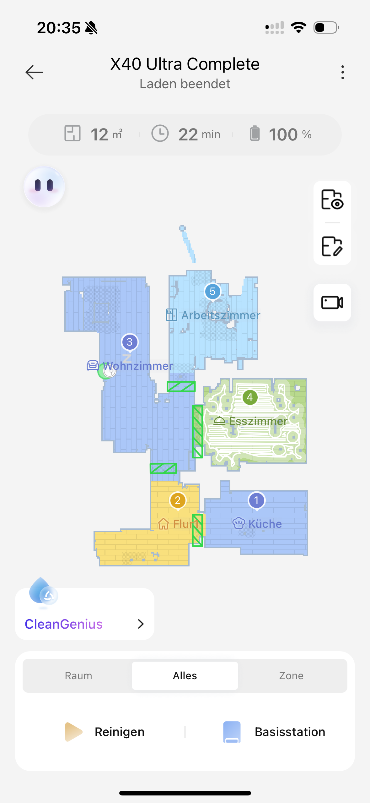

Seit längerer Zeit funktioniert unser Roboter nicht mehr richtig. Sagt Reinigung abgeschlossen obwohl er nicht alle Räume gereinigt hat.
Dann fährt er über türschwellen und den nächsten Tag kann er es nicht mehr.
Schon zweimal die Karte gelöscht und neu gemacht. Es nervt einfach nur noch!

Das Problem ist aber auch. Wenn ich auf reinigen alles gehe bricht er manchmal nach einem oder zwei Zimmer ab.
Wenn ich ihn dann einzeln reinschicke fährt er dort auch hin und reinigt!!!
