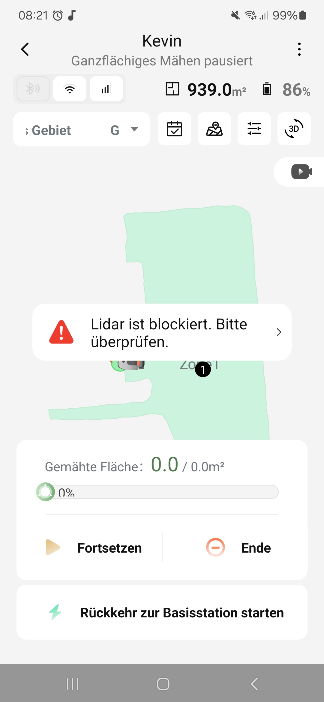

Seit dem Update auf 4.3.6_0228 kann der A2 nicht mehr richtig in der Ladestation andocken. Er fährt zwar hinein, "rutscht" dann allerdings ein paar Zentimeter zurück und melder einen Fehler (Lidar ist blockiert). Wenn man ihn händisch in die Station drückt passt es aber wieder.
Der Roboter fuhr davor 1 Woche lang immer problemlos in die Station und diese steht auch fest und waagerecht.

Hi, ich hatte das phänomen heute bei der wiederinbetriebnahme auch bis ich bemerkte das ich die Ladestation noch nicht eingesteckt hatte...das Fehlerbild war das gleiche inclusive der ansage das der Lidarsensor blockiert ist...nach einstecken der Station lief alles wie gehabt fehlerfrei. Das muss bei ihnen natürlich nicht der gleiche Fehler sein, bei mir war es aber so..vielleicht hilft es weiter. Gruß Matthias

Das Problem besteht unverändert... Langsam verliere ich die Geduld. Es gab auch kein FW Update bisher.
