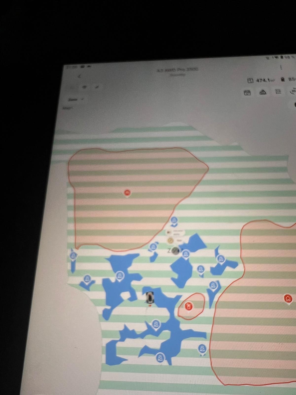

Ich wollte ausführlich berichten, leider ist das nicht mehr möglich - da nur noch ein Bild/Video hochgeladen werden kann.
Kurzform:
Mein Garten hat zwei aneinanderhängende Zonen (Nur wegen der Mährichtung).
Die kleinere Zone mähte er ohne große Probleme. Bei der größeren Zone mit dem Gartenweg, zeigte er wieder das gleiche Verhalten wie sein Vorgänger!
- Wirre, sinnlose Bahnen, tw. die gleiche Bahn 2-3 mal gemäht
- angefangene Bahnen
- stoppt und piepst, orientiert sich neu, macht dann weiter oder fährt woanders hin
- stoppt vor einzelnen längeren Blümchen
- umfährt den Gartenweg um von der einen Seite der Zone zur anderen zu gelangen
- WLAN Empfang wie vorher sehr schlecht
- dadurch auch kaum Live-Bild
- Absturz der App auf dem Tablet (kann Plugin nicht laden)
- Rückkehr zu Basisstation fehlgeschlagen, ich musste ihn per manueller Steuerung anschupsen
Meinen Kompletten Rasen habe ich schließlich nach 9 Versuchen (4 x Zone, Begrenzung, Punkt, Punkt, Begrenzung, Begrenzung) und dem Ausschalten der kompletten Hinderniserkennung gemäht bekommen.
Resüme - es liegt nicht an der Hardware (wie viele User schon festgestellt haben!).
Und empfehlenswert ist der A3 absolut NICHT -
für verwinkelte, unebene, mit vielen Beeten und Bäumen bestückte Grundstücke.
Ich schreibe Euch(„Alp-“Dreame) wieder eine Mängelrüge. Aufregen will ich mich nicht mehr, und da Ihr nur so reagiert, setze ich Euch wieder eine Frist.
Ein Bild habe ich noch hochgeladen, so sah es nach den ersten Versuchen aus.
