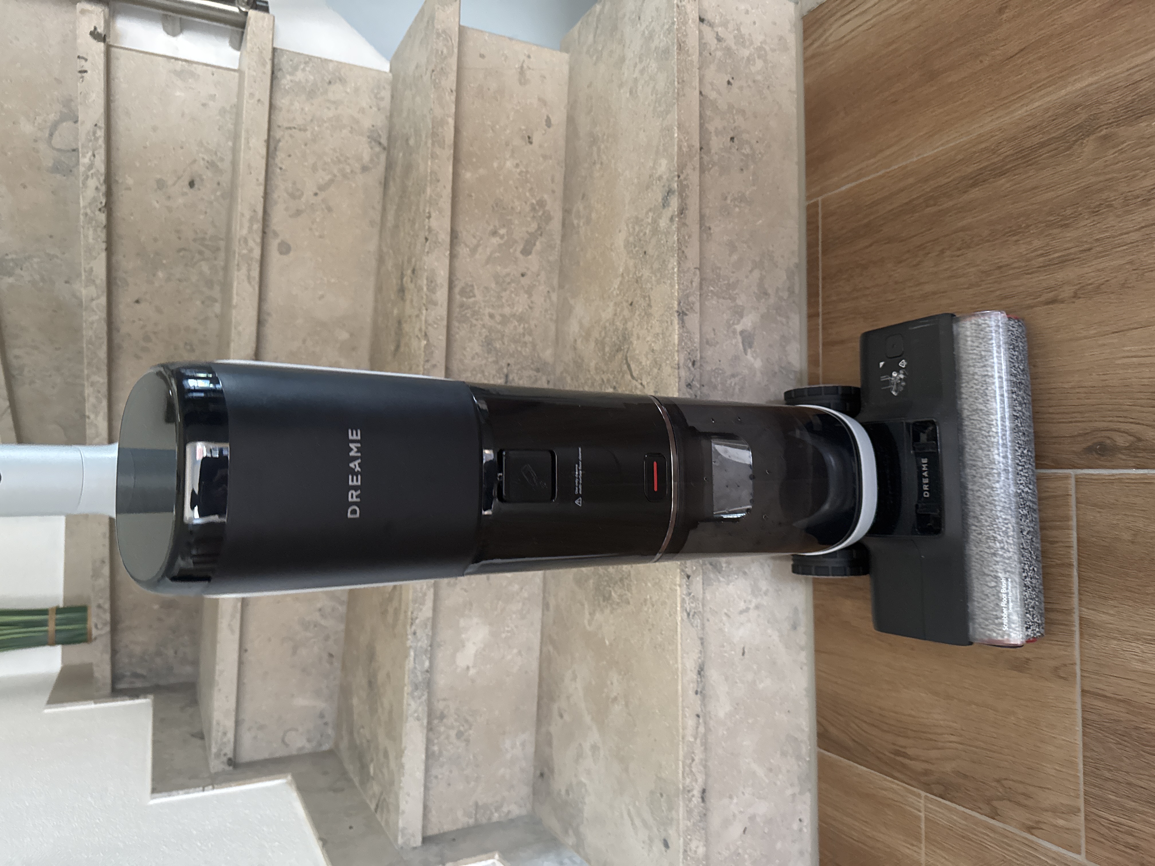

Guten Morgen
H14 Pro. Ich habe das Gerät seit kurzem.
Füllt man das Gerät nur mit kaltem Wasser zur Bodenreinigung? Zur Selbstreinigung? Hat jemand Erfahrungen?
