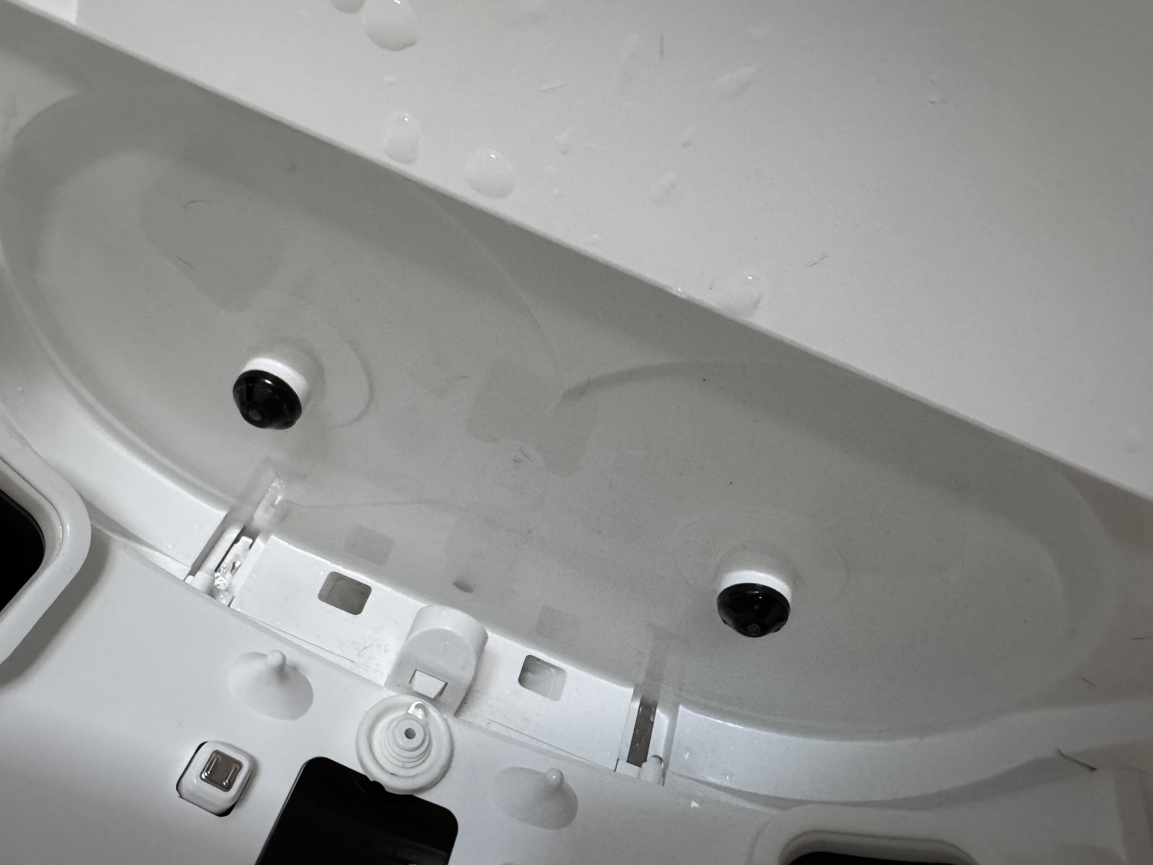

Ich besitze einen Dreame X40 Ultra Complete
Anfangs war ich sehr, sehr zufrieden.
Nun habe ich leider ein Problem, welches ich einfach nicht lösen kann.
Das Wasser bzw. der Wasserstand ist ungewöhnlich hoch nach der Moppreinigung und auch nach der manuellen Reinigung der Platte läuft das Wasser nicht ab. Wer hatte das auch schon einmal? Kleine Öffnung mit Wattestäbchen gereinigt, bringt nichts.

15-8-2025 04:45 DE Übersetzen
Wenn das Problem weiterhin besteht, empfehlen wir Ihnen, sich an einen Kundendienst zu wenden.
5. Wischen Sie das in der Basisstation verbliebene Wasser mit einem trockenen Tuch ab, installieren Sie das Waschbrett und überprüfen Sie, ob der Fehler weiterhin besteht.
4. Setzen Sie den gebrauchten Wassertank wieder in die Basisstation ein und drücken Sie vorsichtig auf den gebrauchten Wassertank, um sicherzustellen, dass er fest sitzt.
15-8-2025 04:44 DE Übersetzen
3. Nachdem Sie das schmutzige Wasser abgelassen haben, befestigen Sie die Klammer des gebrauchten Wassertanks und vergewissern Sie sich, dass die Klammer des gebrauchten Wassertanks eingerastet ist.
dass er rechtzeitig manuell zurückgesetzt wird und wischen Sie ihn mit einem sauberen Tuch ab.
2. Nehmen Sie den Schmutzwassertank heraus und prüfen Sie, ob der Dichtungsring des Schmutzwassertanks lose oder verschmutzt ist. Stellen Sie sicher,
1. Bitte entfernen Sie das Waschbrett, prüfen Sie, ob der Abwasserabfluss verstopft ist und reinigen Sie ihn. Und wischen Sie die Überlaufsensoren des Waschbretts ab.
Hallo, was das Problem betrifft, befolgen Sie bitte die folgenden Schritte zur Fehlerbehebung:
