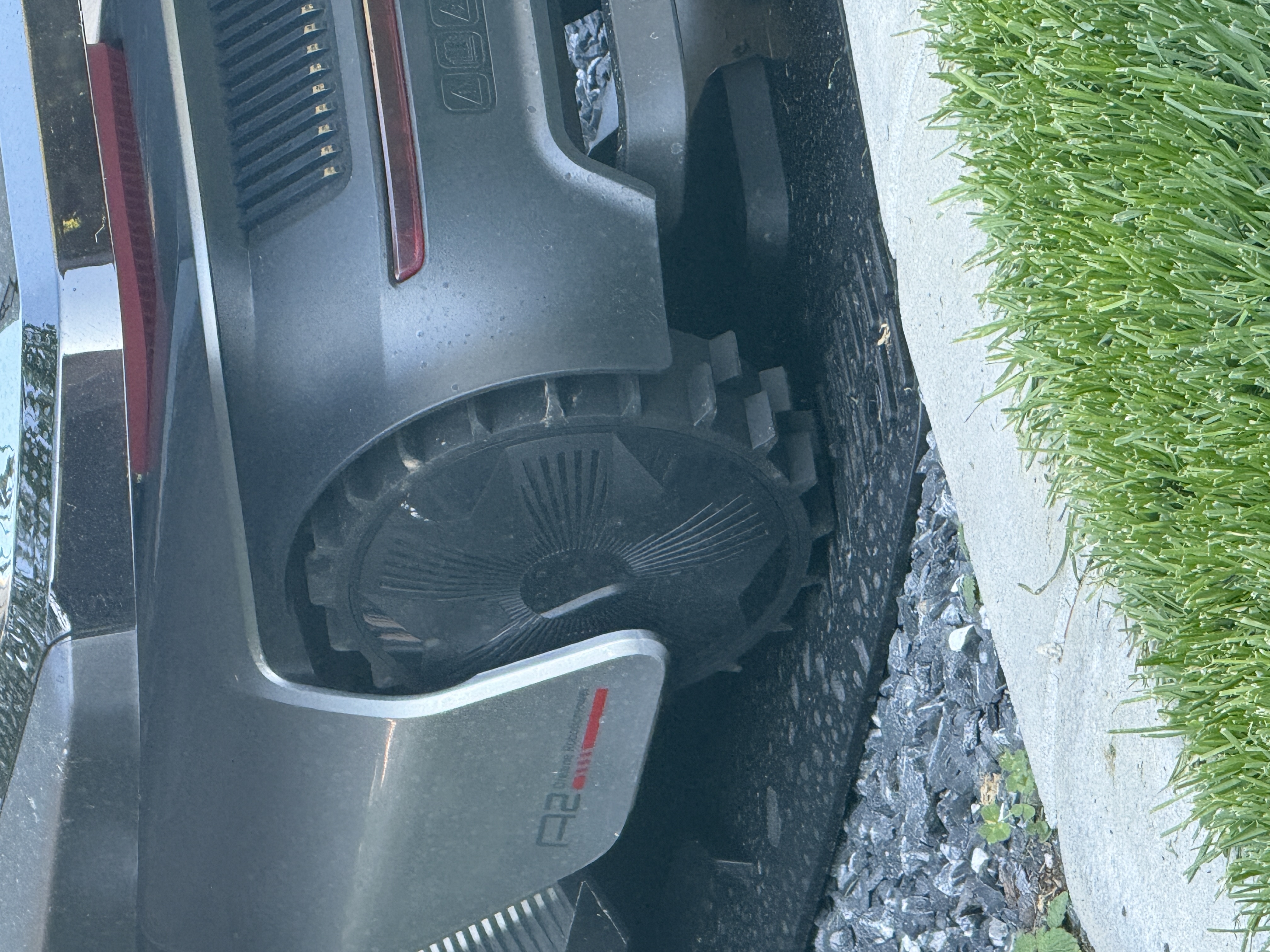

Was mir aber auffällt, das er beim drehen nur ein Rad antreibt und wenn er Mühe hat, das Rad durchdreht und den Rasen zur sau macht. Wieso, nimmt dieser nicht beide Räder? Eines vorwärts, einen rückwärts?

guten Tag, bezüglich des von Ihnen erwähnten Problems mit den Rädern, die durchdrehen, könnte es daran liegen, dass das Gras zu dicht oder zu feucht ist. Es könnte eine Lösung sein, auf Geländeräder umzusteigen.

Besten Dank für die Rückmeldung, aber ich denke mal, das er Geländeräder montiert hat, siehe Foto oder sehe ich das falsch?
WH168576 Themenstarter
Vorallem, kann man das doch auch Softwaretechnisch lösen, das er beim drehen, beide Räder antreibt, somit hat er auch viel mehr kraft beim drehen, wenn die vorderen Räder in einer Grasloch hängen.
Bei mir ähnlich. Die Räder drehen stellenweise durch und die Stollen setzen sich mit Erde zu.
Ich wollte Spikes für den A1 auf A2 montieren, aber die Radbefestigung ist komplett anders. Ich werde jetzt mit Zusatzgewichten versuchen das Problem zu beheben. Schön wäre es, wenn es passende Spikes gäbe.
