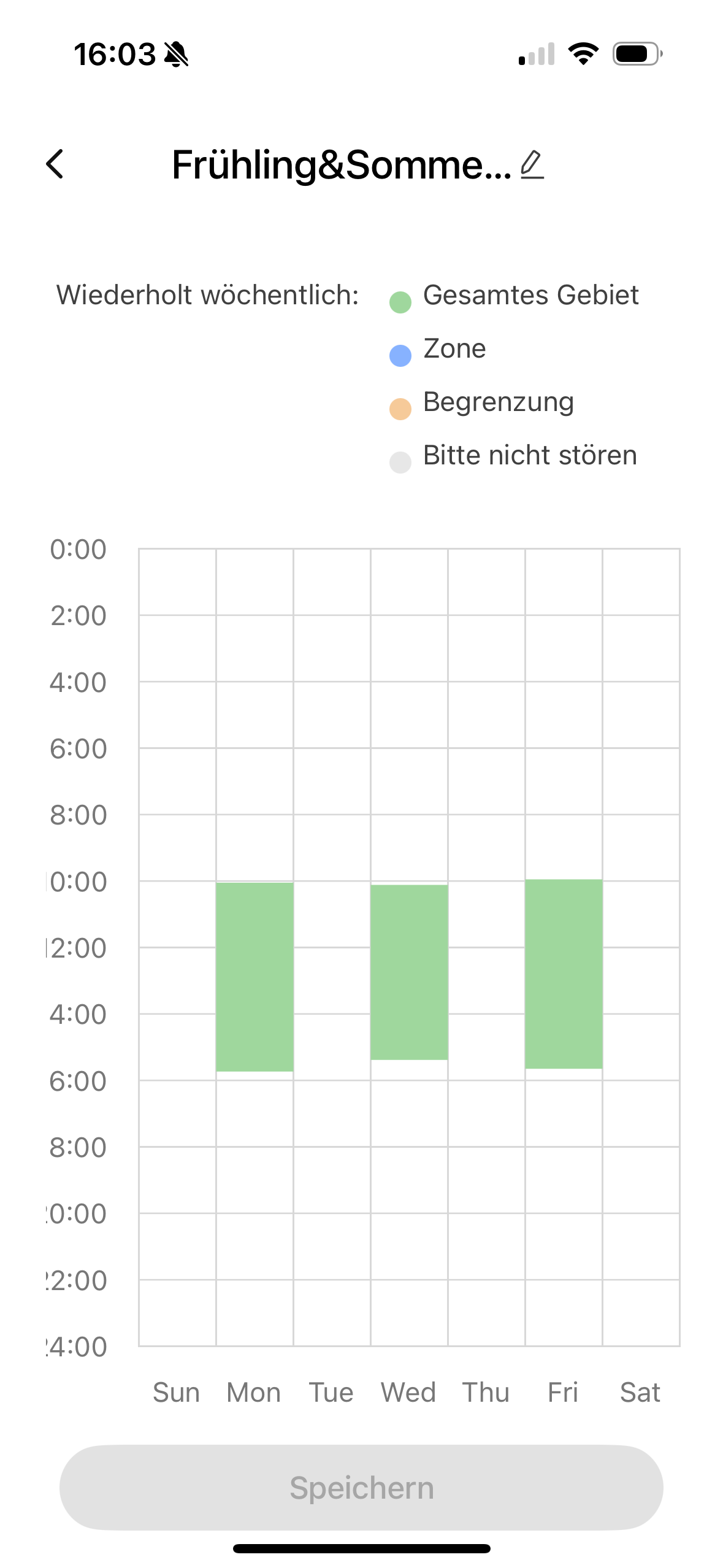

- Die Anzeige der Seite zum Einstellen der Zeitpläne wird immer in der Uhrzeitspalte zu groß dargestellt, damit werden die Ziffern ab (1)0 Uhr nur mit 0 Uhr dargestellt.
