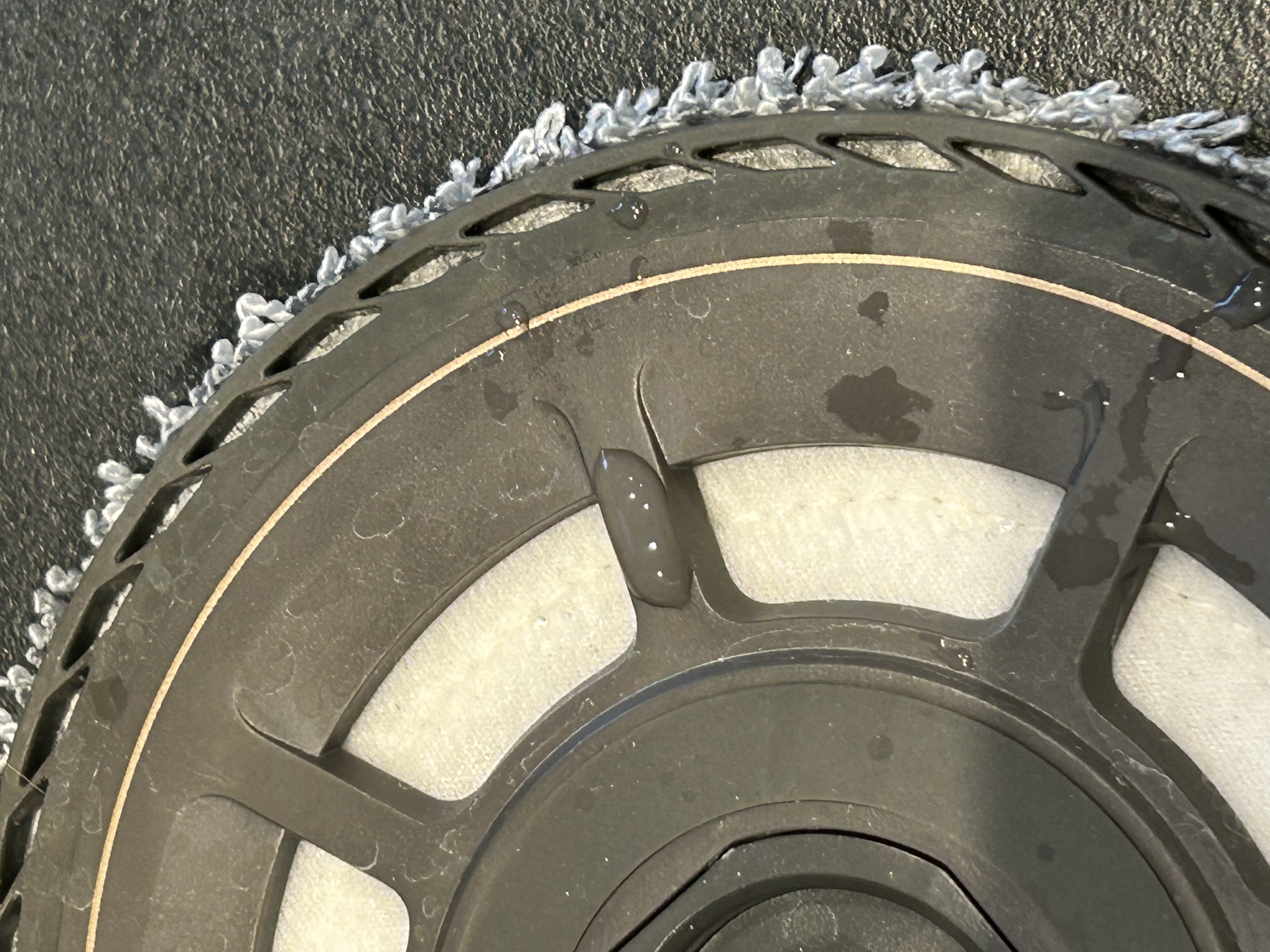

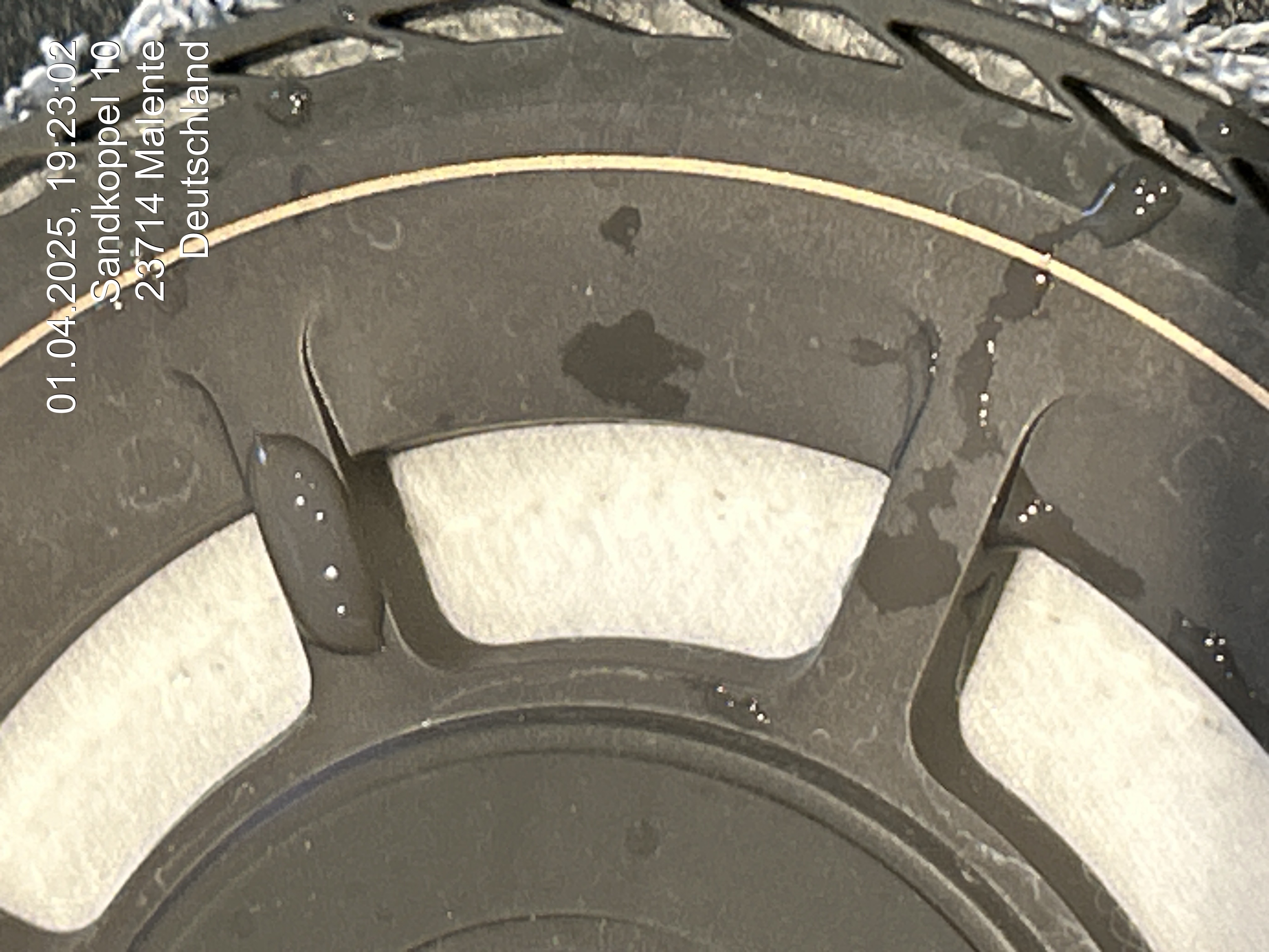

Problem: Scheinbar haben alle Dreame Roboter ein Problem mit Wasseraustritt durch die Mop Extend Halter. Bislang habe ich 3 verschiedene Modelle getestet und alle haben identisches Fehlerbild.

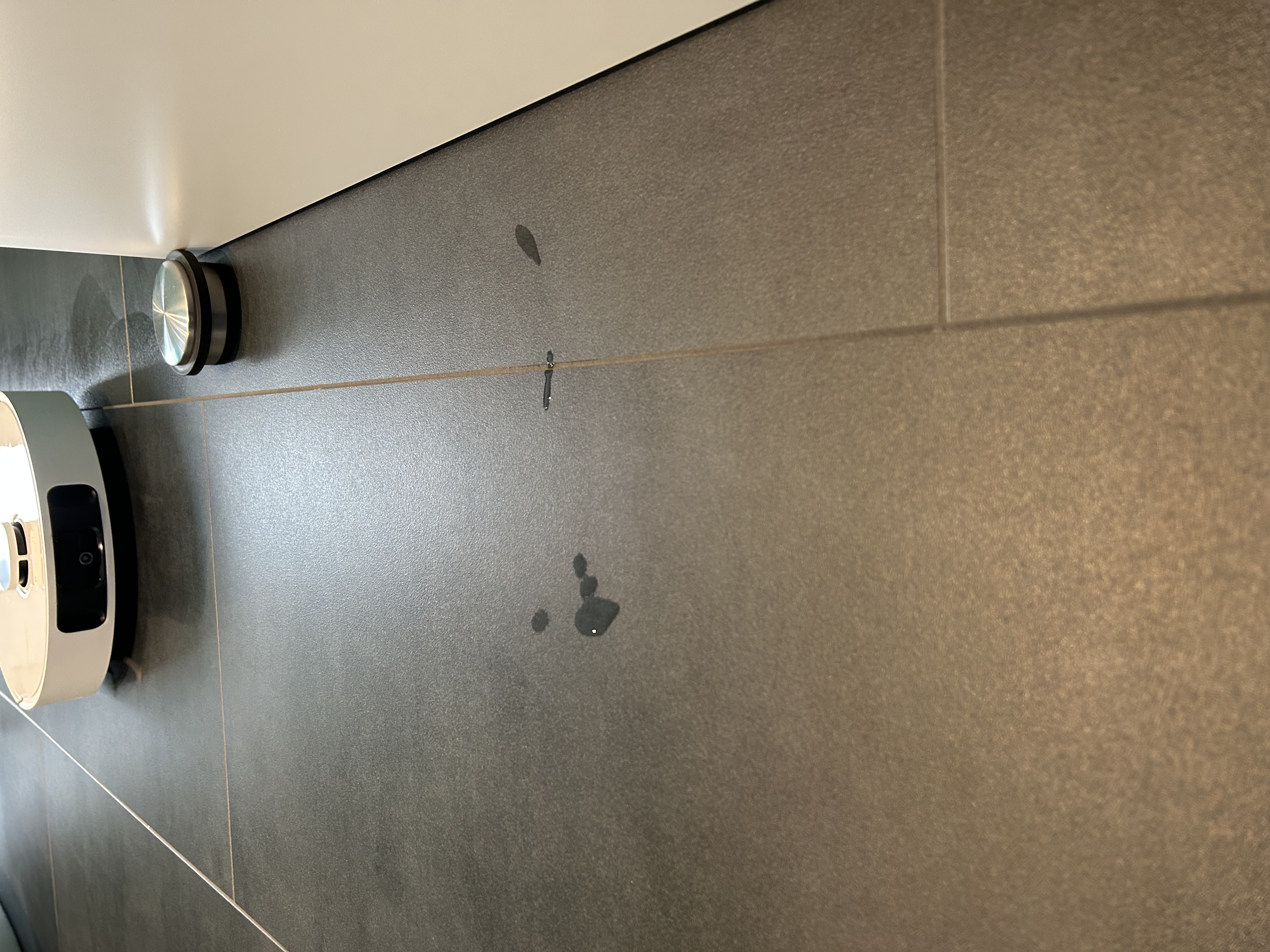

Insbesondere bei dunklen Fliesen sind nicht zu tolerierbare Wassertropfen sichtbar, die auf unglasierten Fliesen zu hässlichen und nicht entfernbaren Wasserflecken führen. Auf hellem Untergrund sind dieses fast nicht zu erkennen.
Die Wassertropfen entstehen beim schnellen rotieren der Mops sofern das Wasser auf die Stege fließt.
Lösung: Design vom Mop Extend ändern, indem die Stege rechteckig und spitz nach oben minimal zulaufen, damit das Wasser sofort abgeführt wird und restlos auf den Mop geleitet wird oder als Alternative eine rotierende Waschbürste, die permanent mit heißem Wasser benetzt wird.
