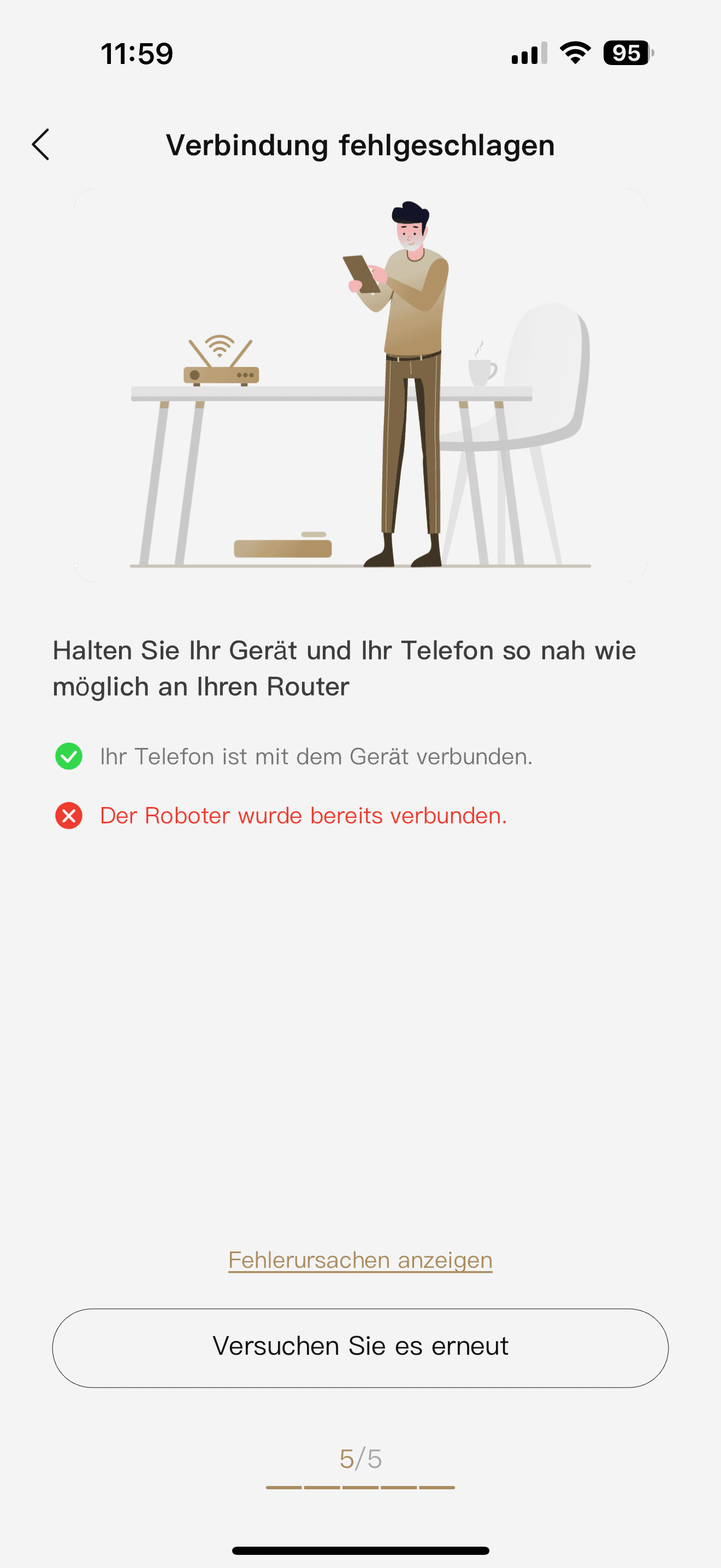

Ich bin mittlerweile den 7. Tag am Verzweifeln. Den Support habe ich bereits zum fünften Mal angerufen und ich werde nur hingehalten. Angeblich gibt man das o.g. Problem an die Technik weiter, seit 7 Tagen!!! Das ist für mich kein Service. Ich kann meinen A2 nicht mehr in der APP hinzufügen. O.g. Meldung erscheint dann immer am Schluss. Ich habe alles getan, was überhaupt nur geht. Den A2 zurückgesetzt, die APP neu installiert, E-Mails mit Seriennummer, Rechnung und APP-ID vor 5 Tagen an den Support gesendet, mit der Bitte, sie möchten anhand der Seriennummer die Verknüpfung des A2 aus meinem Konto löschen. NICHTS! Nur ein paar Bestätigungsmails mit der Ticketnummer und sie kümmern sich angeblich. Alles Lüge!!! Ich kann jedenfalls Dreame dank des Supports NICHT weiter empfehlen.

Ich habe das gleiche
Update: Roboter muss von Dreame gelöscht werden damit er wieder verbunden werden kann. Also Support kontaktieren und sagen dass dieser den Robi löschen muss
Jetzt habe ich das gleiche Problem. Vorher war nur das Problem dass der Roboter aus der Station fährt, dann mit der Fehlermeldung Auftrag kann nicht erledigt werden. Rückkehr in die Station kann nicht erledigt werden. Fehler nach Info versucht zu beheben, neu Installation nicht möglich. Hat sich das Problem mit dem Support löschen gelöst?
