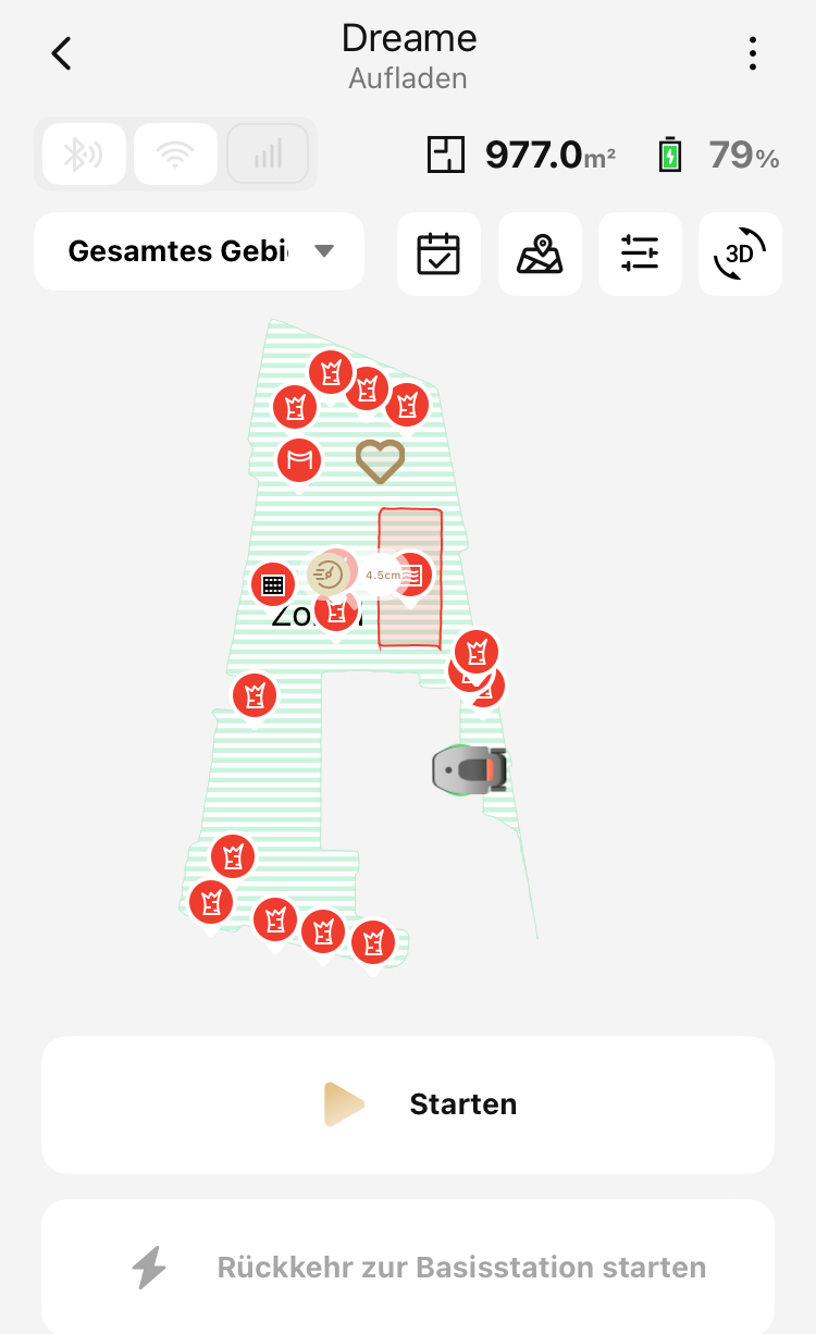

Ich habe ein zusammenhängendes Grundstück und möchte dieses in 3 Zonen einteilen.
Zone abgefahren, Karte geladen aber die neue Zone wird mir auf der Karte nicht angezeigt.
Wie funktioniert das, bin am Ende mit meinem Latein. 😅
Danke schon mal.

Wenn man Zonen mit dem Mäher abfährt, verbinden sich diese automatisch mit dem Rest der Karte, sollten sich die Zonen überschneiden… wenn man ein großes Grundstück hat, dann am besten über die App die Zonen „teilen“. Sollte bei dem Grundriss vom Bild kein Problem sein.

Ich habe zuerst das gesamte Rasengrundstück abgefahren und dann die Einteilung in Zonen anhand der App gemacht, wie bereits beschrieben. Sollte die Trennlinie zu klein sein kann man die beiden Endpunkte auch außerhalb der Karte setzen. Es wird immer nur die Rasenkarte in Zonen unterteilt...!
