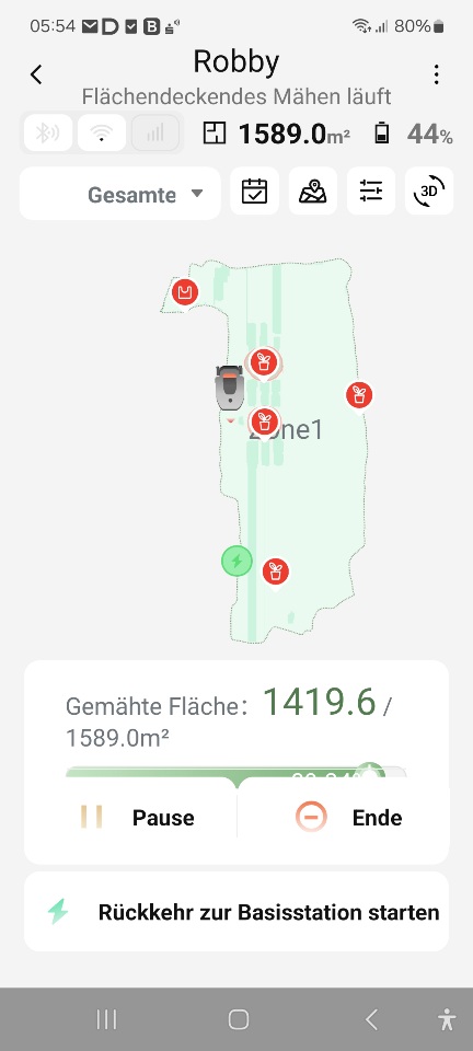

Moin,
seit 4 Tagen läuft der A1 Pro bis auf einen Fehler gut. Er mäht einen ca. 2 Meter breiten und 25 Meter langen Streifen unmitten der Rasenfläche nicht. Es handelt sich um den Streifen auf dem Bild der im 90° Grad Winkel vor der Ladestation verläuft. Woran kann das liegen?
Lieber VH260749,
guten Tag, Bezüglich Ihres Anliegens, dass der A1 Pro einen Rasenstreifen nicht mäht, empfehlen wir folgende Schritte:
1.Überprüfen Sie, ob die Höhe des Grases im nicht gemähten Bereich über der eingestellten Hindernishöhe liegt. Der A1 Pro könnte das hohe Gras als Hindernis behandeln.
2.Der A1 Pro hat Schwierigkeiten, Gras mit einer Höhe von über 12 cm zu schneiden. Es wird empfohlen, dichtes hohes Gras zuerst mit einem normalen Rasenmäher zu schneiden.
3.Prüfen Sie, ob Hindernisse den A1 Pro daran hindern, in diesen Bereich zu gelangen. Der A1 Pro kann schwer in Gebiete eindringen, die schmaler als 1 m sind.
4.Während der Aufgabe kann der A1 Pro auf dynamische Hindernisse stoßen, wodurch es zu einem Auslassen kommen kann. In der nächsten Aufgabe wird dieser Bereich erneut gemäht.
5.Überprüfen Sie, ob die Klingen stark abgenutzt sind. Abnutzung kann die Schnittbreite verringern. Neue Klingen können eingesetzt werden.
6.Der A1 Pro schneidet auf Hängen mit einem Gefälle von mehr als 15° schlechter, was zu einem gewissen Auslassen führen kann.
7.Sie können die Funktion zum automatischen Einstellen des Winkels aktivieren, sodass bei jedem Mähvorgang ein anderer Winkel gewählt wird, um Auslassungen effektiv zu vermeiden.
8.Für Bereiche, die langfristig ausgelassen werden, können Sie den manuellen Mähmodus verwenden, um den Rasen per Fernsteuerung zu mähen und diese Bereiche nachzuschneiden.
