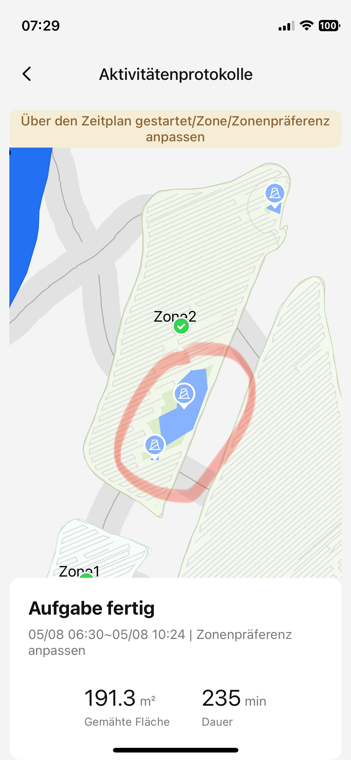

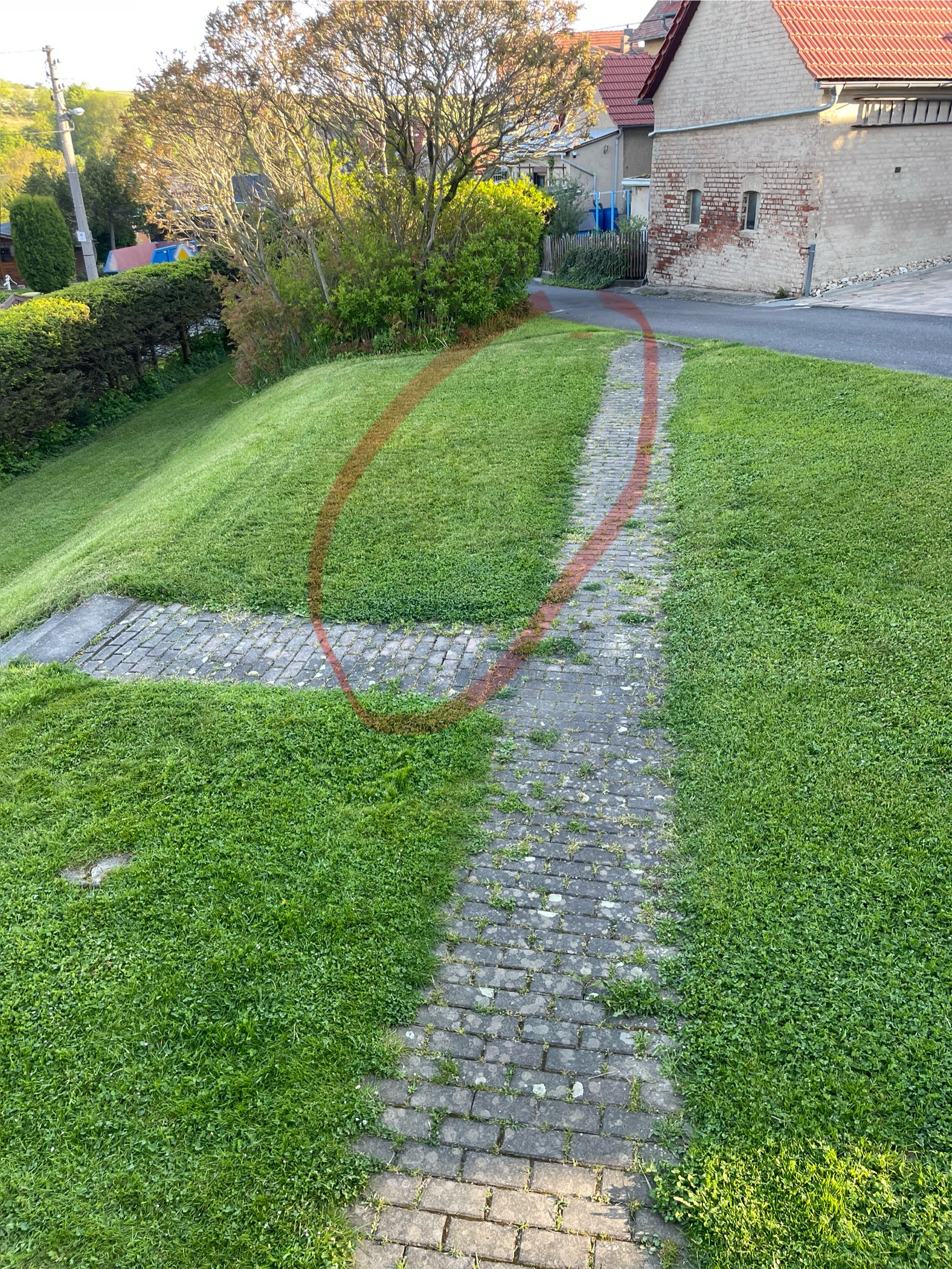

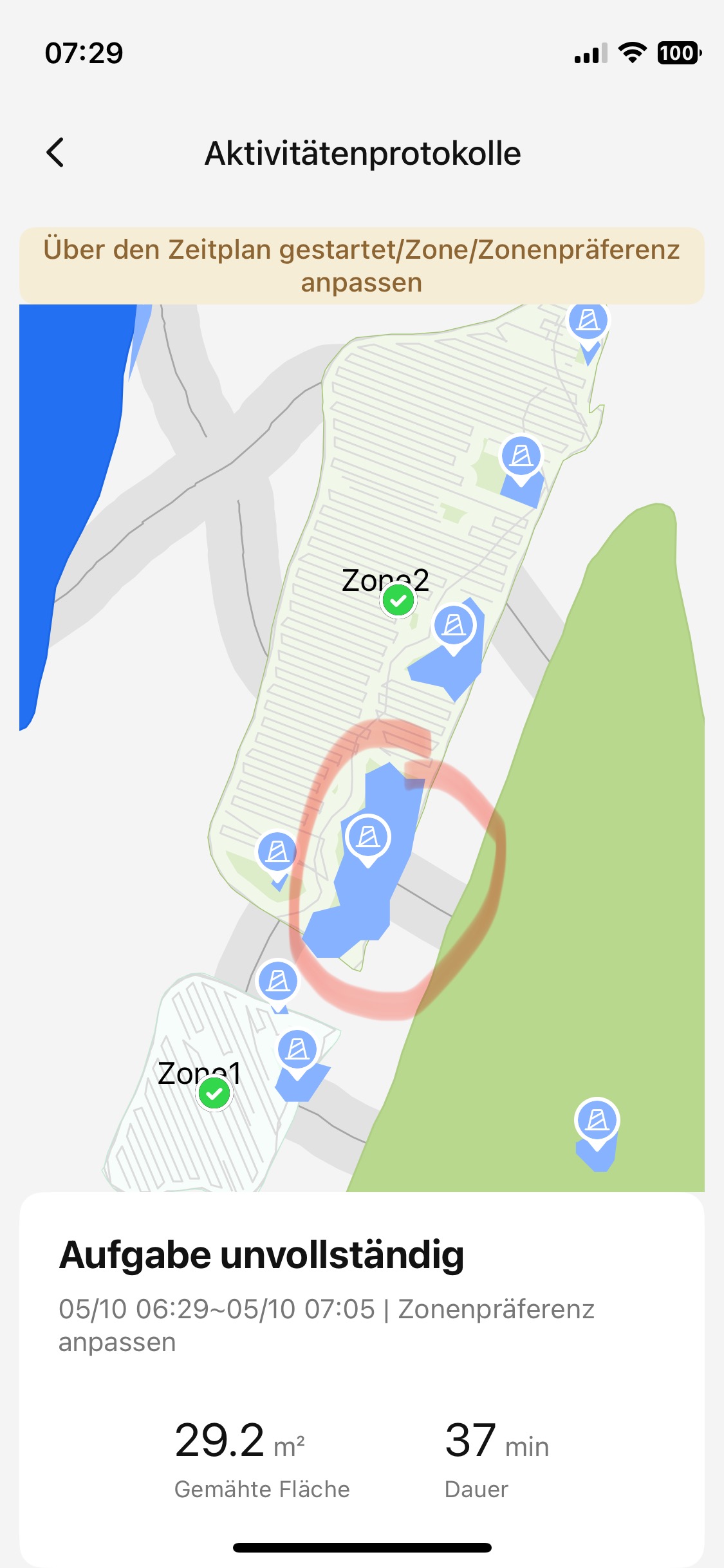

Heute morgen hat er eine Stelle komplett nicht gemäht, weil dort angeblich ein Hinderniss war…, dies hat dazu geführt, dass der Weg zurück versperrt war (weshalb er nicht den zweiten Pfad wählt, weiß ich auch nicht)… Ich habe auch gleich mal ein Foto der Fläche gemacht…

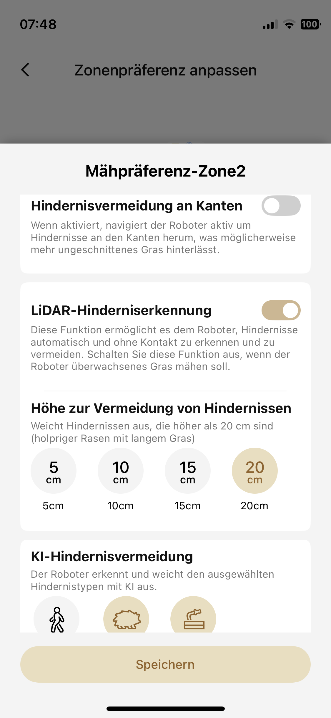

Der Vergleich mit der Karte von vor zwei Tagen zeigt, dass es da eine andere Stelle war… an den Einstellungen kann es meines Erachtens nicht liegen (habe ich auch beigefügt) hat noch jemand ne Idee? Bzw., liebes Support-Team, wann kommt ein neue Update? Bei meinen anderen Flächen muss ich auch immer mehr von Hand mähen…mir fehlt dazu die Zeit!

guten Tag, Es tut uns leid, dass Sie diese Erfahrung gemacht haben. Bezüglich des von Ihnen angesprochenen Problems mit dem A2, der Bereiche nicht mäht, könnten folgende Gründe vorliegen:
1.Überprüfen Sie, ob die Grashöhe im nicht gemähten Bereich über der eingestellten Hindernishöhe liegt. Der A2 könnte hohes Gras als Hindernis betrachten.
2.Der A2 hat Schwierigkeiten, Gras mit einer Höhe von über 12 cm zu mähen. Es wird empfohlen, dichtes hohes Gras zuerst mit einem normalen Rasenmäher zu behandeln.
3.Prüfen Sie, ob es Hindernisse gibt, die den A2 daran hindern, diesen Bereich zu mähen. Der A2 kann schwer in Bereiche eindringen, die schmaler als 0,8 m sind.
4.Während der Aufgabe kann der A2 auf dynamische Hindernisse stoßen, was zu einem Auslassen führen kann. In der nächsten Aufgabe wird dieser Bereich erneut gemäht.
5.Überprüfen Sie, ob die Klingen stark abgenutzt sind. Abnutzung kann die Schnittbreite verringern. Neue Klingen können eingesetzt werden.
6.Der A2 schneidet auf Hängen mit einem Gefälle von mehr als 15° schlechter, was zu einem gewissen Auslassen führen kann.
7.Sie können die Funktion zum automatischen Einstellen des Winkels aktivieren, sodass bei jedem Mähvorgang ein anderer Winkel gewählt wird, um Auslassungen effektiv zu vermeiden.
8.Für Bereiche, die langfristig ausgelassen werden, können Sie den manuellen Mähmodus verwenden, um den Rasen per Fernsteuerung zu mähen und diese Bereiche nachzuschneiden.
Sie können auch die Hindernishöhe entsprechend anpassen. Wir werden die Firmware kontinuierlich aktualisieren, um Ihr Problem zu optimieren und zu lösen.
