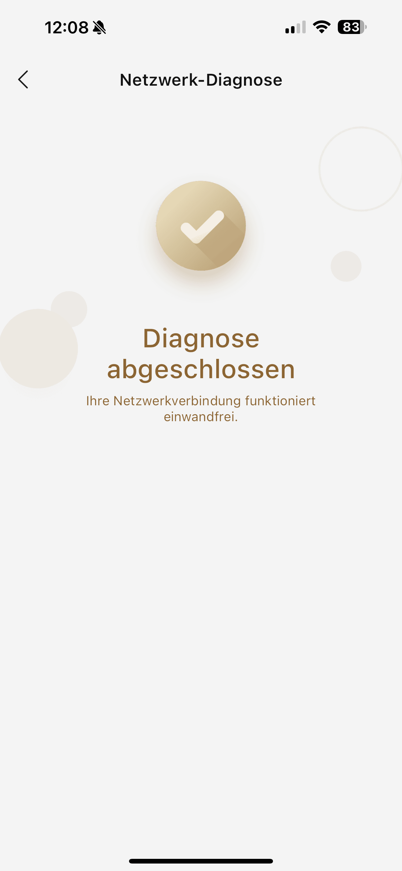

Einen schönen guten Morgen. Wir haben seit kurzen unseren neuen x40 Complete in Betrieb genommen. Ich habe diesen mit unserem Hausnetzwerk (mehrere Hotspots wobei in der Etage wo er steht nur ein hotspot installiert ist) verbunden. Soweit alles gut, bis auf das der Roboter immer wieder die Wlan Verbindung abbricht und sich neu verbindet. Es dauert ca! ein paar min (mal auch nur ca 1min) das er vom hotspot abgemeldet ist und kurze zeit wieder da ist. Dementsprechend ist er in der Dreame App auch nur bedingt verfügbar. Ich habe den Roboter auch schon mit ins Erdgeschoss genommen damit er sich bei einem der zwei dort installierten Hotspots verbindet. Gleiches Spiel. Da-Weg-da-Weg……Gerät/Station auch schon aus an gemacht, genau wie Router/Hotspot etc. Der WLAN Hotspot ist ca 1,5 m von der Roboterstation  entfernt . Alle anderen Geräte im Haus welche über WLAN verbunden sind (ca 11 an der Zahl) Läufen ohne Probleme und auch die 2 Eufy Roboter welche bis letztes jahr in Betrieb waren liefen ohne Wlan Abbrüche. Hat evtl. jemand eine Idee??🥴🥴🙏🏼

So, einen wunderschönen guten Morgen. Ich habe  die erwähnten Einstellung in unserem Ubiquiti Netzwerk geändert und siehe da, es hat echt funktioniert!😳 Da wäre ich echt nicht drauf gekommen, da alle bereits angemeldeten Geräte ohne Probleme funktionieren… Dankeschön 🤗👍🏼
