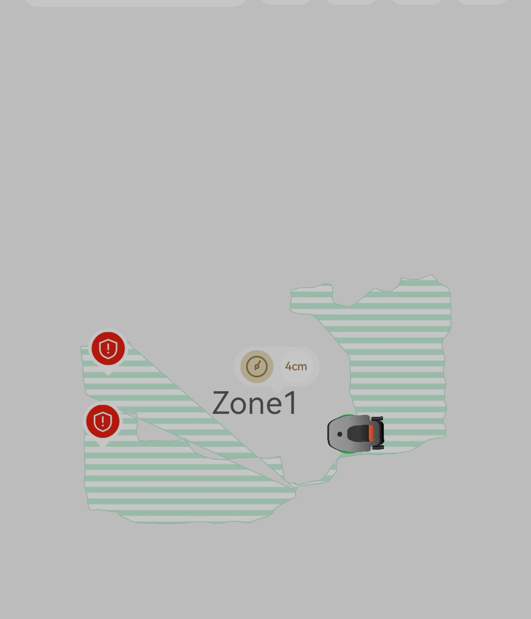

Hallo, ich habe eine Gesamtkarte mit Zone 1 erstellt. Es besteht an einer Stelle ein Weg mit nur 1m Engpass, der aber auch gemäht werden muss und auch durchfahren muss, um das andere Stück Rasen auch zu mähen. Leider erkennt er den Engpass nicht an und fährt nicht hoch. Er mäht nur das eine Stück Rasen. Als Abschluss fährt er zur Station zurück und teilt mit, dass das gesamte Gebiet gemäht wurde. Das stimmt aber nicht. Auch auf dem Foto falsche Anzeige. Was kann ich tun? Danke und LG

Bei dem Engbass von 1m befindet sich auf der rechten Seite eine Mauer. Kann das der Grund sein, dass er nicht hochfährt? Das Gras ist dort nicht zu hoch. Und wo finde ich meine Ticket immer?
