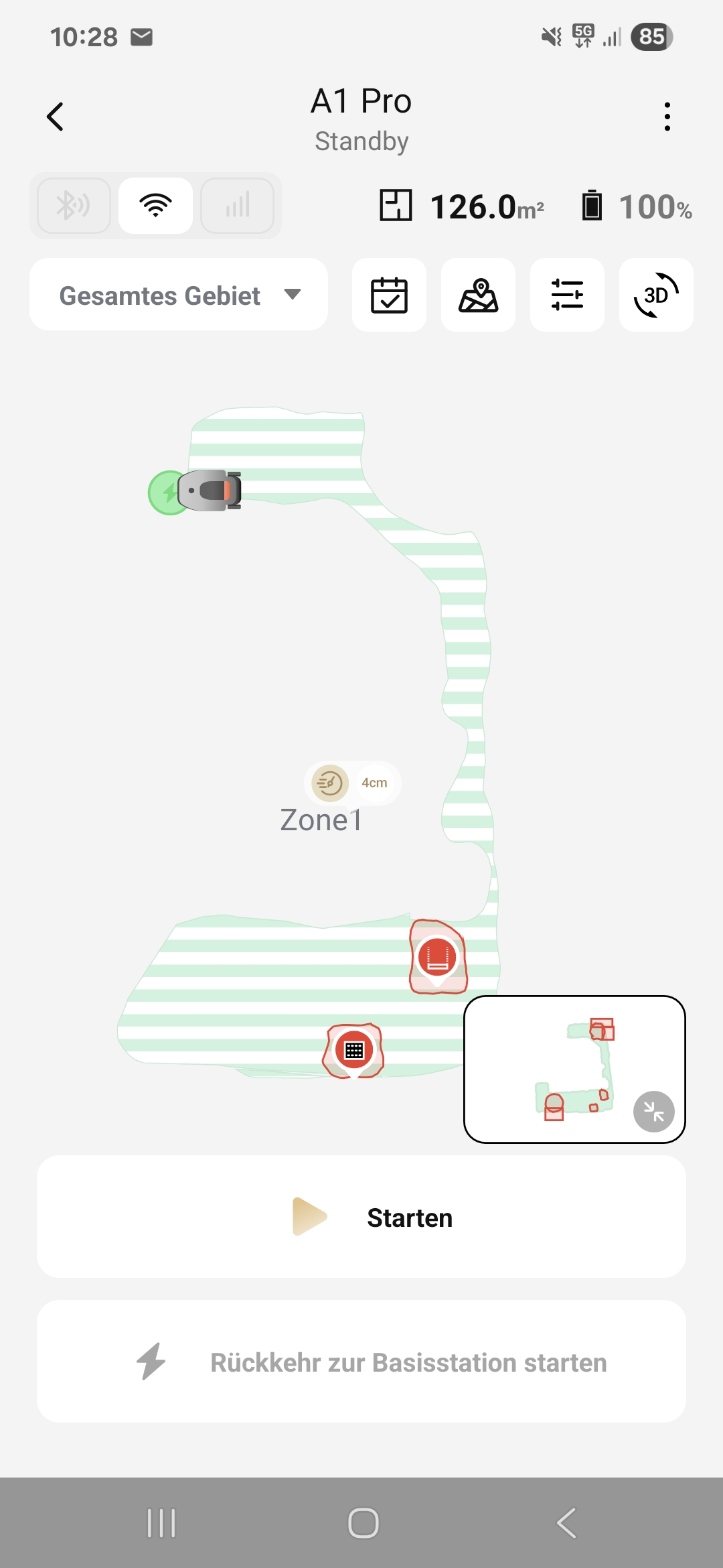

Hallo, wir haben uns ebenso für den A1 pro entschieden. Die Kartenerstellung und ebenso die Einrichtung von Sperrzonen lief problemlos. Allerdings mäht der A1 pro nicht die komplette Fläche, sondern fährt nach einer kurzen Mäheinheit wieder zur Ladestation zurück und meldet die Arbeitsaufgabe als beendet an. Ist hier ein Fehler unterlaufen in der Erstellung der Karte oder woran könnte dies liegen? Ich bedanke mich für die Hilfe.
Lieber QS653201,
guten Tag. Bezüglich des von Ihnen erwähnten Problems mit dem A1 PRO, dass Bereiche nicht gemäht werden, empfehlen wir:
① Bitte überprüfen Sie, ob die nicht gemähten Bereiche höher als die eingestellte Hindernishöhe sind. Der A1 PRO könnte das hohe Gras als Hindernis betrachten und vermeiden.
② Der A1 PRO hat Schwierigkeiten, dichtes Gras zu mähen, das höher als 12 cm ist. Wir empfehlen, das dichte Gras zuerst mit einem normalen Rasenmäher zu behandeln.
③ Bitte überprüfen Sie, ob Hindernisse den A1 PRO daran hindern, in diesen Bereich zu gelangen. Der A1 PRO hat Schwierigkeiten, in Bereiche zu gelangen, die schmaler als 1 m sind.
④ Während der Aufgabe könnte der A1 PRO auf dynamische Hindernisse stoßen, was zu einem gewissen Auslassen führen kann. Bei der nächsten Aufgabe wird dieser Bereich erneut gemäht.
⑤ Bitte überprüfen Sie, ob die Klingen stark abgenutzt sind. Abnutzung kann die Schnittbreite reduzieren, daher sollten Sie die Klingen bei Bedarf ersetzen.
⑥ Der A1 PRO hat auf Hängen mit einer Neigung von mehr als 15° eine schlechtere Mähleistung, was zu einem gewissen Auslassen führen kann.
⑦ Sie können die automatische Winkelanpassung aktivieren, sodass der Mäher jedes Mal mit einem anderen Winkel beginnt, um das Auslassen effektiv zu vermeiden.
⑧ Für Bereiche, die langfristig ausgelassen werden, können Sie den manuellen Mähmodus verwenden, um diese Bereiche per Fernsteuerung nachzumähen.
Wenn das Problem nach dem Ausprobieren der obigen Schritte weiterhin besteht, wenden Sie sich bitte an den Online-Kundendienst, um weitere Lösungen zu erhalten.
QS653201 Themenstarter
Super, die Hinweise haben mir geholfen. Jetzt funktioniert alles einwandfrei. Ich habe noch eine Frage zum Zeitplan. Ich kann in der Woche nur einen Termin bestätigen. Ein weiterer wird nicht mehr angenommen. Woran könnte das liegen? Vielen Dank für die Hilfe.
