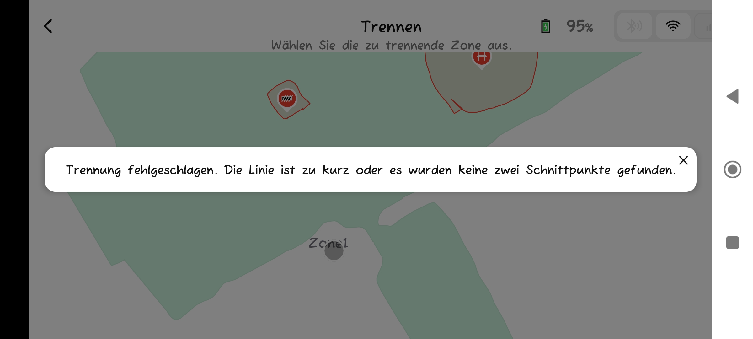

[A1 Pro] Kartenresierung
Kann mir hier auch jemand mit der Kartierung vom a1 helfen?
Was soll ich hier anders machen??
Hatte das selbe Spiel an einer anderen Garten Ecke und iwa ging es...
Hier aber nicht. Egal wie ich die Trennung ziehe.
Lieber SP015698,
guten Tag, bezüglich Ihres Anliegens zur Kartensegmentierung beachten Sie bitte die folgenden Schritte:
1.Gehen Sie in die Bereichssegmentierungsseite und wählen Sie den Bereich aus, den Sie segmentieren möchten.
2.Klicken Sie auf [Linie], und es erscheint eine Segmentierungslinie auf der Karte. Sie können die Richtung durch Ziehen der beiden Endpunkte frei anpassen. Klicken Sie auf [Drehen], um die Segmentierungslinie um 360 Grad zu drehen. Klicken Sie auf [Löschen], um die Segmentierungslinie direkt zu entfernen.
3.Klicken Sie auf den zu segmentierenden Bereich, um ihn zu unterteilen.
Hinweis: Wenn erkannt wird, dass der Bereich zu klein ist, die Segmentierungslinie keinen Schnittpunkt mit dem zu segmentierenden Bereich hat oder die Segmentierungslinie mehr als zwei Schnittpunkte mit dem zu segmentierenden Bereich hat, ist eine Segmentierung nicht möglich.
14-5-2025 10:28:33 DE Übersetzen
Das liegt an einem Fehler in der Zone den man nicht auf Anhieb erkennen kann. In der betroffenen Zone ist in der Fläche eine Schleife reingefahren beim kartieren. Das passiert sehr schnell wenn man beim aufzeichnen kurz rückwärts fährt oder wenn man zum Beispiel eine Mähkante währen der Aufzeichnung ein weiteres mal abfährt. (Um dichter an den Rand zu kommen). Manchmal lässt sich das in der Zone, die man nicht trennen kann, durch ganz schwache Linien erkennen. Dann kann man versuchen den Teilbereich nochmals zu kartieren oder Zone löschen.
SP015698 Themenstarter
Mit der neuen Firmware von gestern ging es dann ohne Probleme. Bin jetzt begeistert
