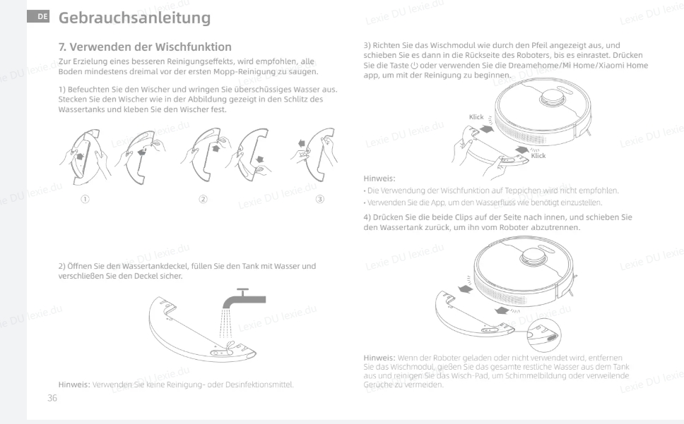

Ich habe mich bisher nicht an die Wischfunktion rangetraut. Kann mir jemand helfen wie das geht? Also muss man das Wasser jedesmal nach dem Wischen wechseln und kann es dann einfach auffüllen und zB 2 Tage warten bis wieder gewischt wird? Und kann man dem Roboter dann sagen wo genau zu wischen ist oder macht der dann alle Räume? Und - kann er dann auch noch saugen wenn der Wischbehälter angebracht ist?

Lieber JT150700,
guten  Tag, bezüglich Ihrer Anfrage zur Wischfunktion des D10 Plus Gen 2: Sie können sich zunächst auf die Bedienungsanleitung beziehen:
In der APP können Sie den Modus entsprechend Ihrer Situation auswählen. Sie können eine benutzerdefinierte Reinigung oder den intelligenten Modus wählen. Sie können auch die Reinigung planen:
1.Gehen Sie zur Startseite des Roboters in der APP, klicken Sie oben rechts auf „Einstellungen“ > „Geplante Reinigung“ > „Hinzufügen“ (unten rechts).
2.Je nach Bedarf können Sie Parameter wie Reinigungsbereich, Startzeit und Wiederholungstage einstellen.
3.Klicken Sie abschließend oben rechts auf „Speichern“, um die Planung abzuschließen.
