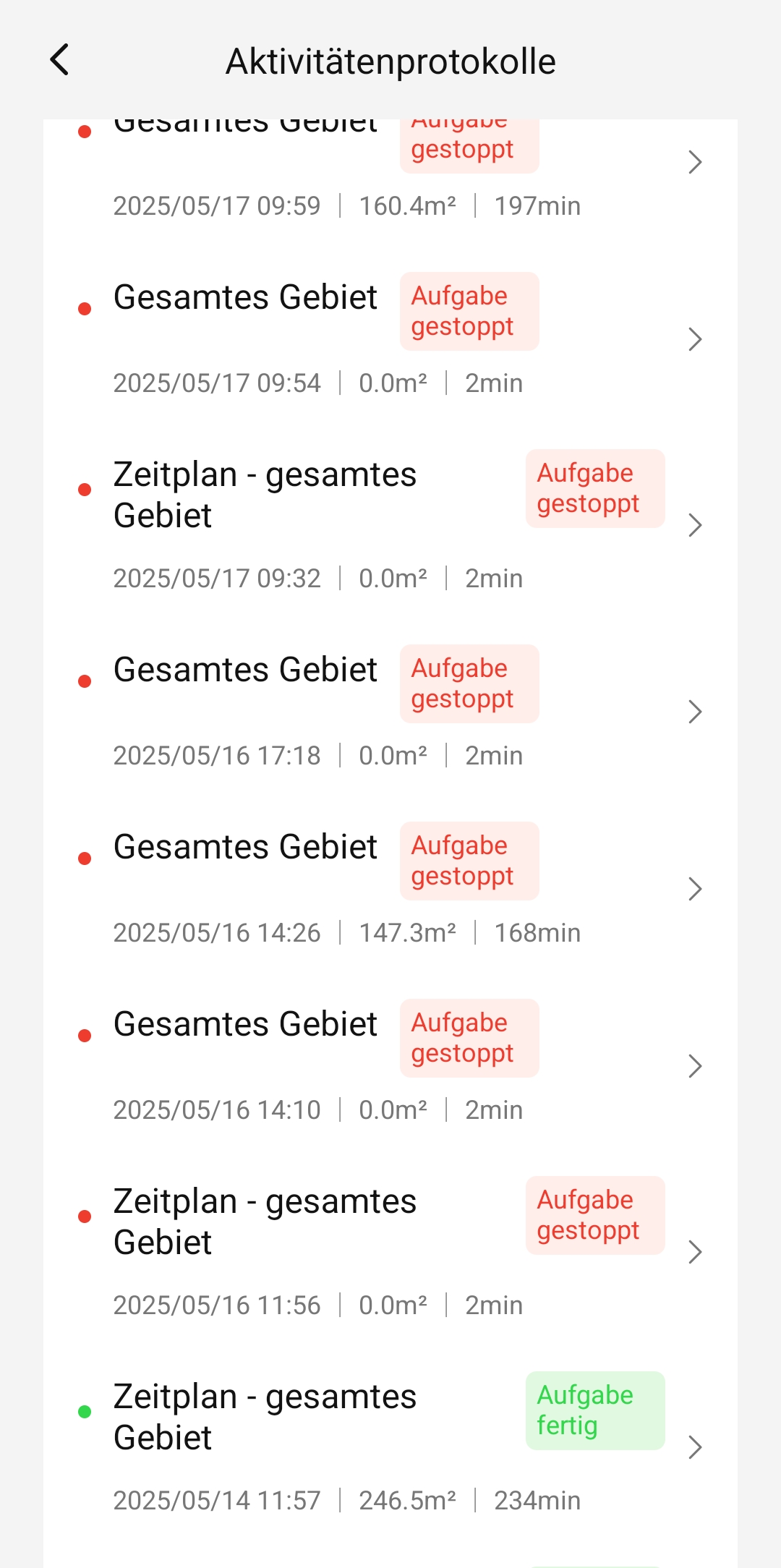

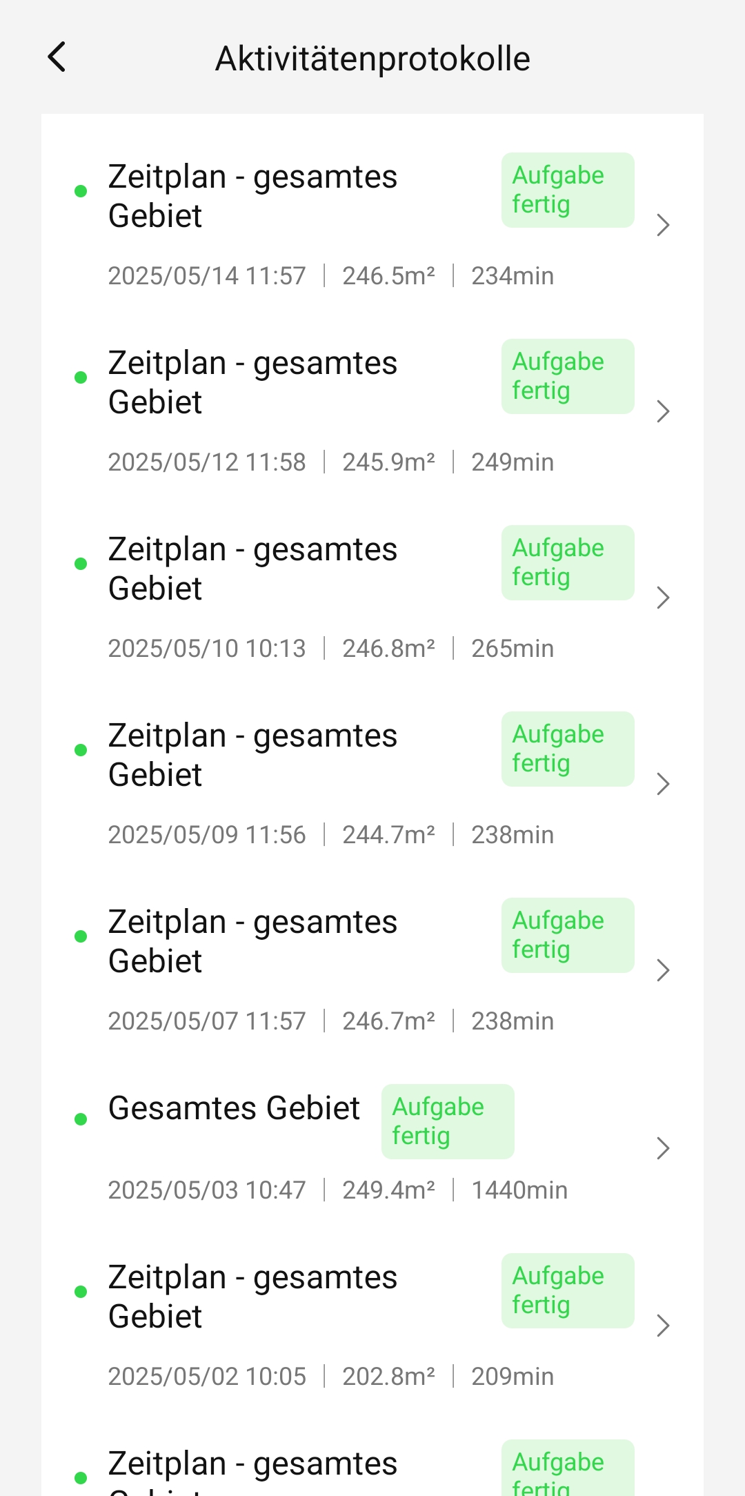

Ich hab meinen A1Pro jetzt seit ca.1Monat im Einsatz. Nach anfänglichen Problemen,
der Roboter setze seine Aufgabe, nach Unterbrechung nicht fort, da er sich nicht neu positionieren konnte. Nach einigen, absolut nicht zielführenden Konversationen mit dem Support, gab es ein Update und alles lief reibungslos. Nun, diese Woche, wieder ein Update und wieder fährt der Roboter raus und bleibt vor der Station stehen, kann sich nicht positionieren und setzt die Aufgabe nicht fort.
Das geht garnicht. 1600€ für einen Mähroboter, der nur sporadisch, je nach Update, funktioniert.

Auch bei mir fing das Lidar Problem am 15.05. an :(
