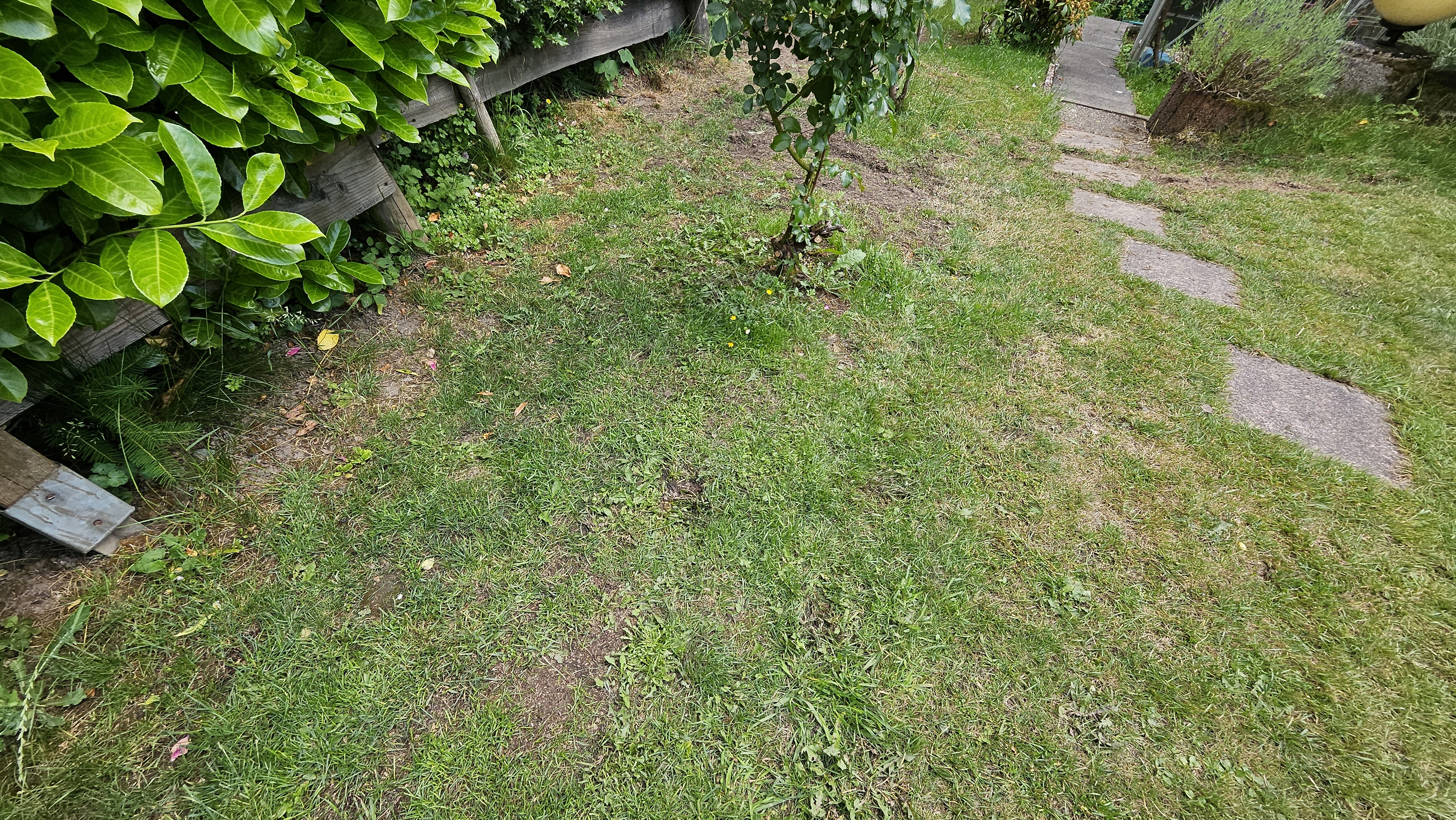

Seit dem ersten Verkaufstag bin ich stolzer Besitzer des Mähroboters A2. Anfangs war ich begeistert er navigierte mühelos durch meinen kleinen, verwinkelten Garten und erledigte seine Arbeit zuverlässig. Das überzeugte mich, ihn zu behalten.

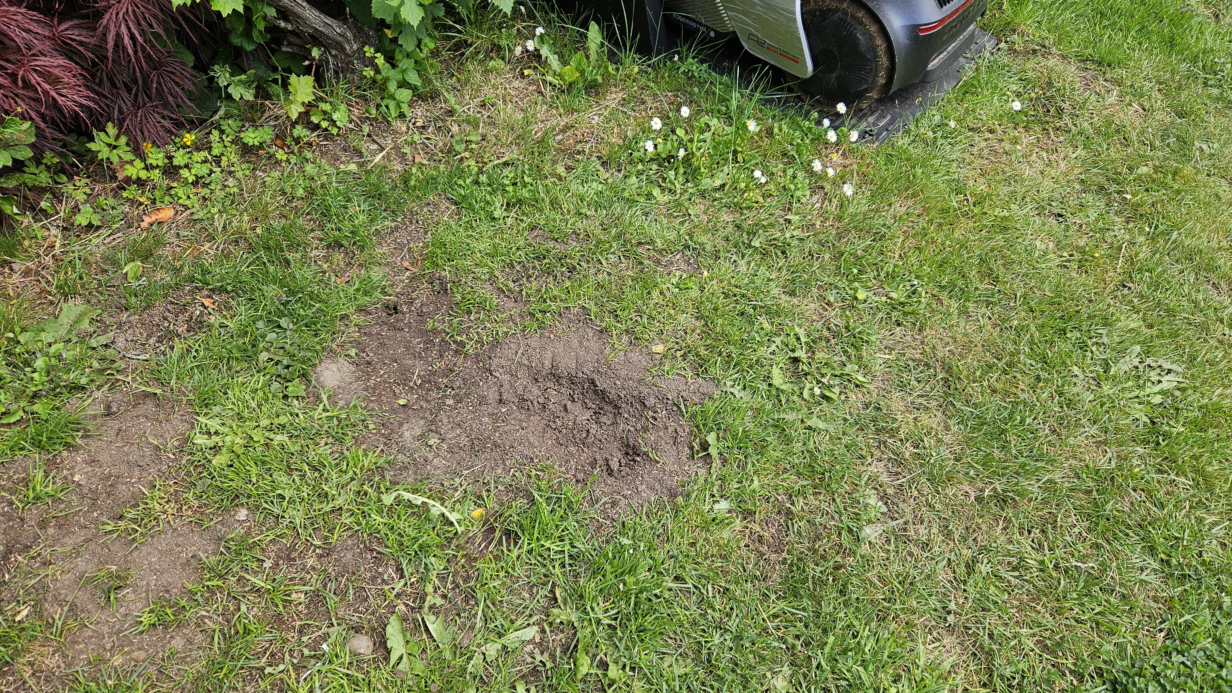

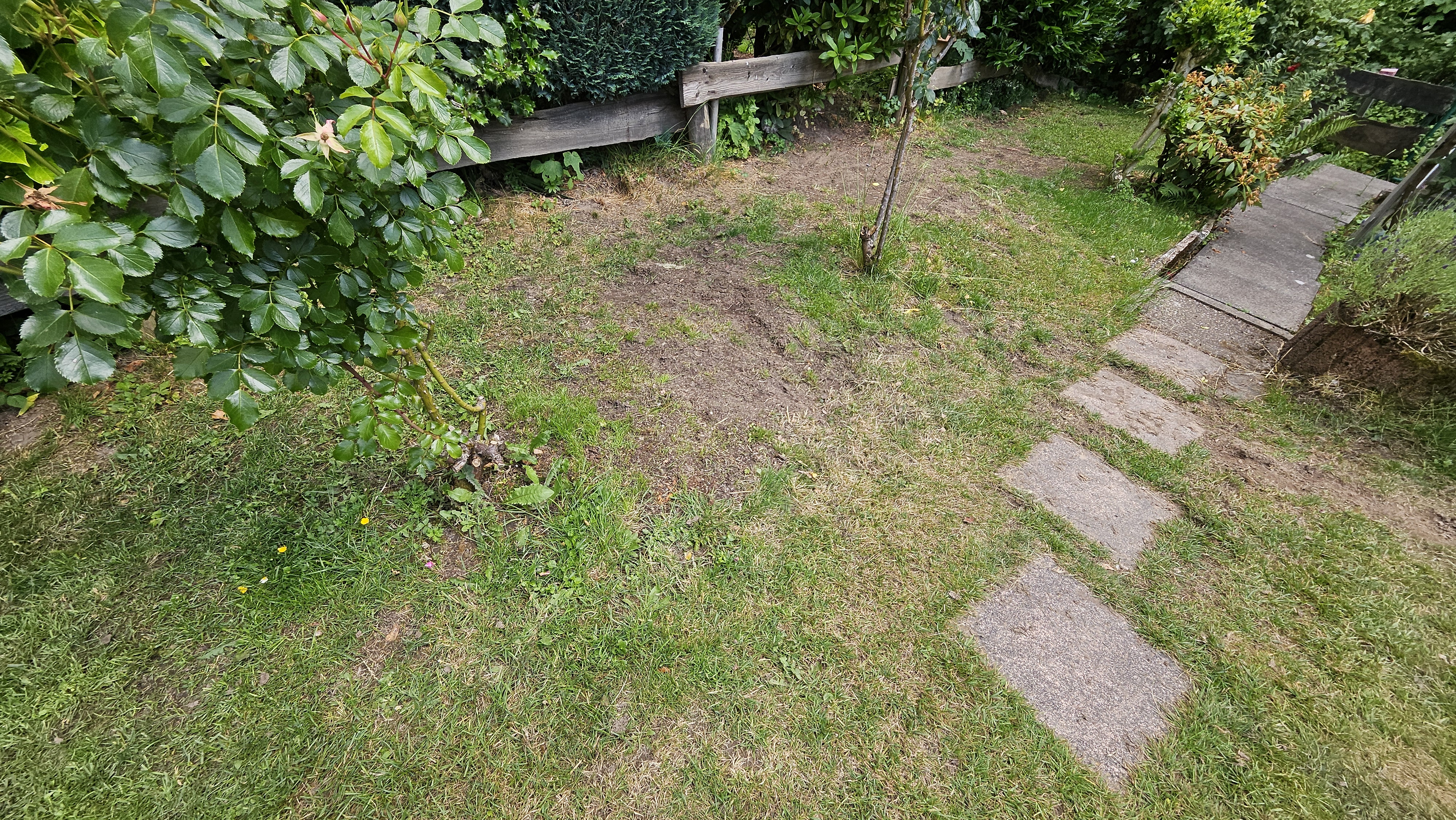

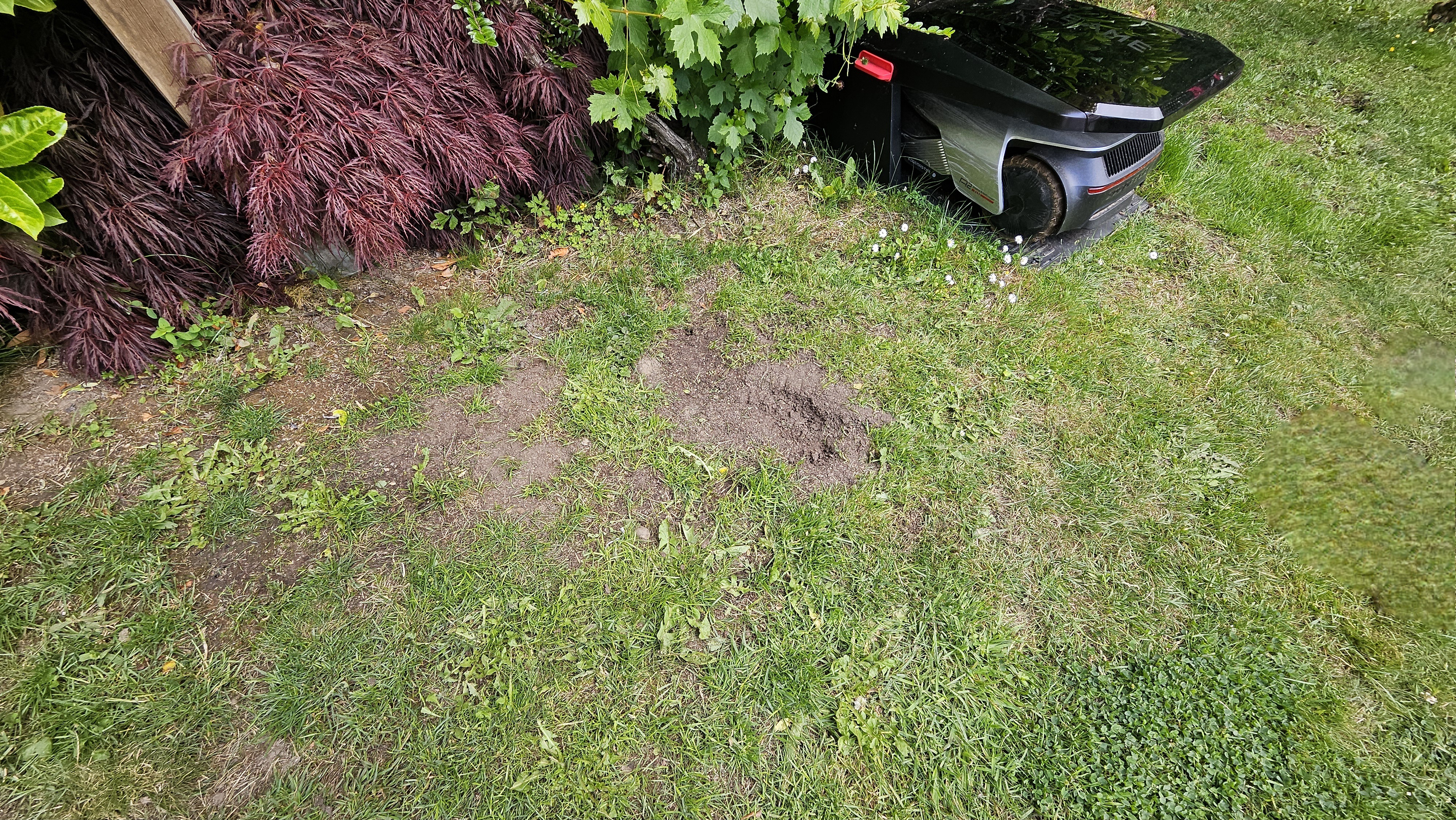

Doch dann kamen die ersten Firmware-Updates und mit ihnen begann das Chaos. Was zuvor ein verlässlicher Helfer war, verwandelte sich in einen elektronischen Maulwurf. Alle bisherigen Updates haben das Problem nicht gelöst. Ich habe sämtliche Einstellungen durchprobiert, doch das Ergebnis bleibt unverändert: Er gräbt Löcher.
Ein einmaliges Graben wäre vielleicht noch zu verkraften, aber er kehrt immer wieder zu denselben Stellen zurück, als hätte er dort eine besondere Mission. Dazu fährt er bereits gemähte Bereiche bis zu fünfmal an. Wer ihm dabei zusieht, könnte verzweifeln!
An dieser Stelle frage ich mich: Wo bleibt die küstliche Intelligenz?
Mit seinen Lidar- und Kamerasensoren (möglicherweise auch Lage- und Kompassensoren) sollte er doch erkennen können, ob er sich tatsächlich dreht oder einfach nur buddelt. Stattdessen gräbt er unermüdlich 10 bis 20 Sekunden an der gleichen Stelle. Wäre es nicht möglich, dass er sich diese Position merkt und sie künftig anders anfährt? Oder die Wendestelle variiert, anstatt stumpf auf der gleichen Fläche zu drehen?
Besonders problematisch wird es, wenn Hindernisse erkannt werden, in meinem Fall zwei Rosenbäumchen mit 1,5 Metern Abstand oder ein kleiner Hang, an dem ein Wendemanöver fehlschlägt. Sobald so eine Situation auftritt, scheint der Roboter regelrecht durchzudrehen und kehrt immer wieder zu diesen Stellen zurück.

guten Tag, bezüglich des von Ihnen erwähnten Problems, dass die Maschine Löcher gräbt, liegt dies hauptsächlich an Rutschproblemen. Dichte oder nasse Gräser führen leichter zum Rutschen. Sie können versuchen, das Gerät etwas zu beschweren, um die Traktion zu erhöhen. Vielen Dank für Ihr Vertrauen in unsere Produkte. Wir werden die Firmware kontinuierlich optimieren, um das Benutzererlebnis zu verbessern.

Die Löcher hat er gegraben weil er ständig an die selben Stellen fährt

Bei fast jeder 2. Wendung dreht er mit den Rädern durch und gräbt.

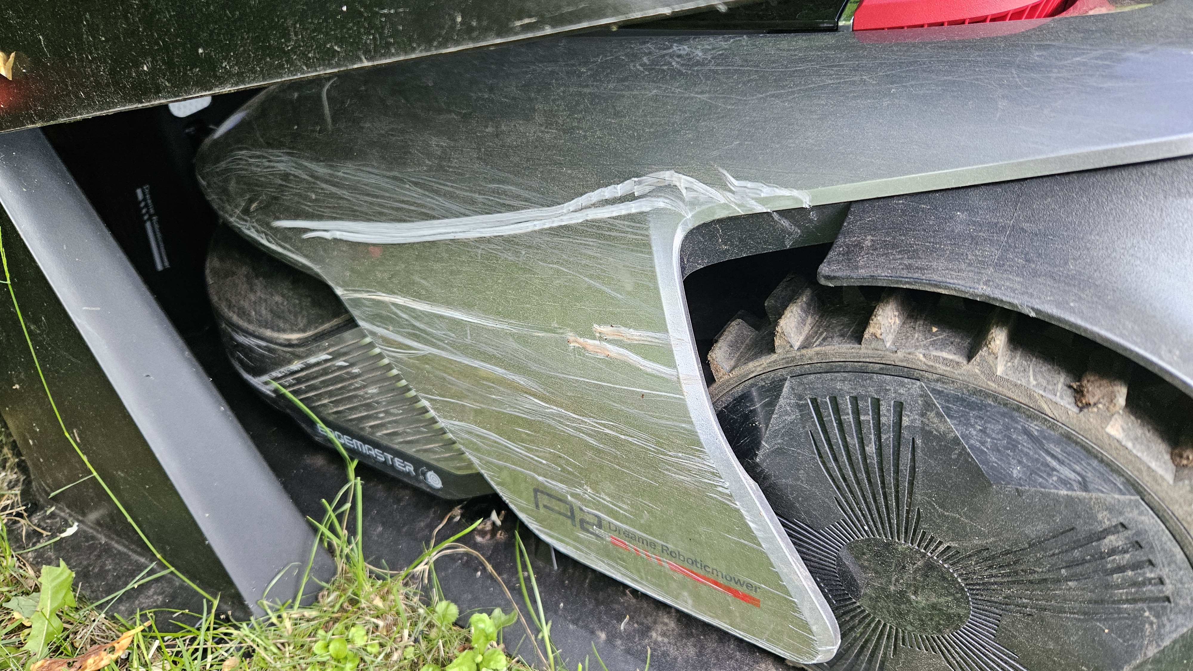

Fährt rückwärts gegen Hindernisse, zerkratzt sich an Wänden, dreht sich im Kreis, fährt mehrmals gleiche Stellen ab. Bin richtig enttäuscht von der teuren Maschine.

Als Highlite überfuhr er Pampasgras das auserhalb des Kartenrandes liegt und zerkratze sich an der Terassenkante. Natürlich hat er auch neue Löcher gegraben damit er beim nächsten mähen wieder da rein fahren und sich im Kreis drehen kann.

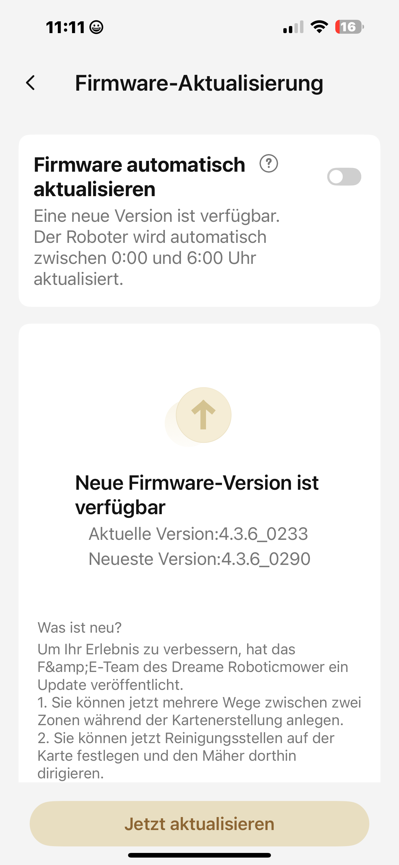

Wo und wie kann ich die vorletzte Firmware ab V4.3.6_0290 bekommen?
