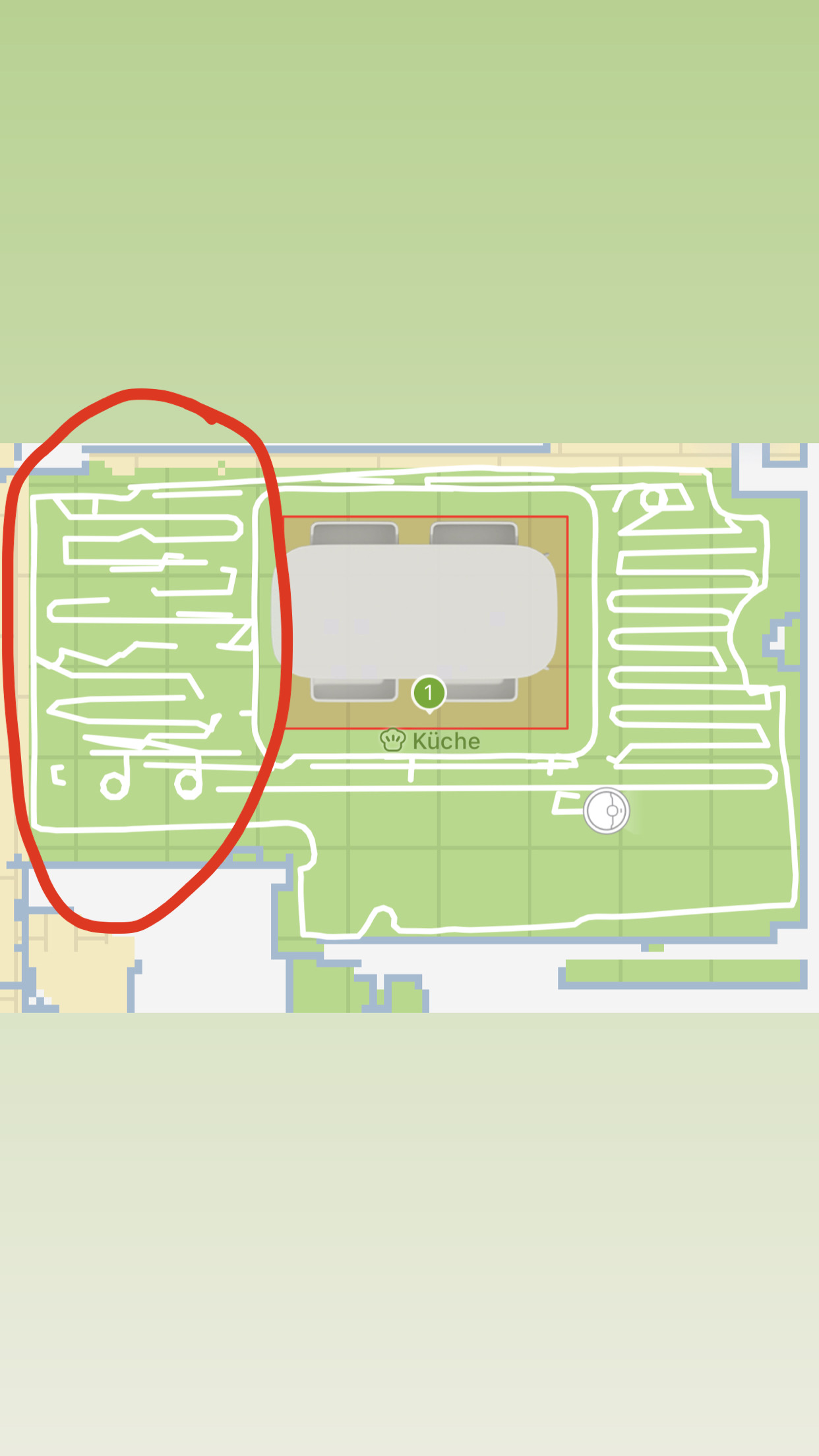

Mein Roboter war am Anfang Top, er fuhr gerade strecken und hatte seine route… nun nach 3 Monaten dreht er sich um die eigene Achse fährt unnötig ständig im Kreis rum, reinigt den selben quadratmeter 100 mal langsam und stockend…
