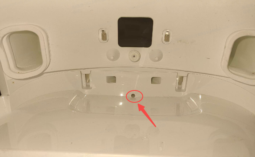

Hilfe meine Station verliert beim reinigen der Mopse Wasser. Es kommt seitlich aus der ladestation heraus und verteilt sich auf dem Boden. In der Schale steht KEIN WASSER!!! Habe alles schon gereinigt.. trotzdem passiert es immer wieder. Die Ladestation wurde nicht bewegt und sie steht so dass sie nicht beschädigt werden kann.
Hallo, bitte befolgen Sie zur Fehlerbehebung die folgenden Schritte:
1. Entfernen Sie das Waschbrett, prüfen Sie den Abfluss auf Verstopfung und reinigen Sie ihn. Wischen Sie den Überlaufsensor des Waschbretts ab.
2. Nehmen Sie den alten Wassertank heraus und prüfen Sie, ob die Dichtung lose oder verschmutzt ist. Setzen Sie sie rechtzeitig manuell zurück und wischen Sie sie mit einem sauberen Tuch ab.
3. Schließen Sie nach dem Ausgießen des Schmutzwassers den Verschluss des alten Wassertanks und vergewissern Sie sich, dass er fest sitzt.
4. Setzen Sie den alten Wassertank wieder in die Basisstation ein und drücken Sie ihn leicht nach unten, um sicherzustellen, dass er fest sitzt.
5. Wischen Sie das Restwasser mit einem trockenen Tuch von der Basisstation ab, setzen Sie das Waschbrett ein und prüfen Sie, ob der Fehler weiterhin besteht.
