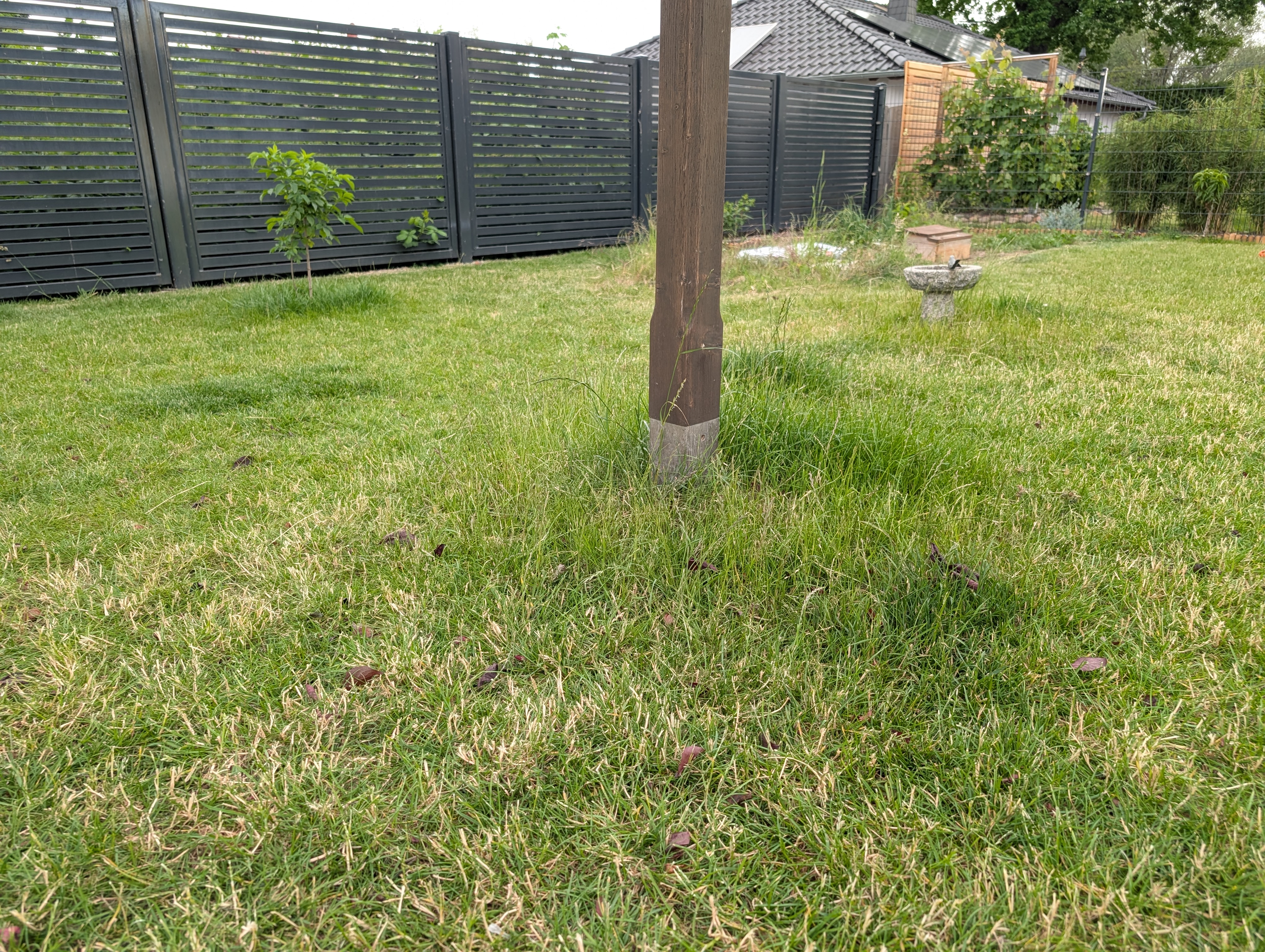

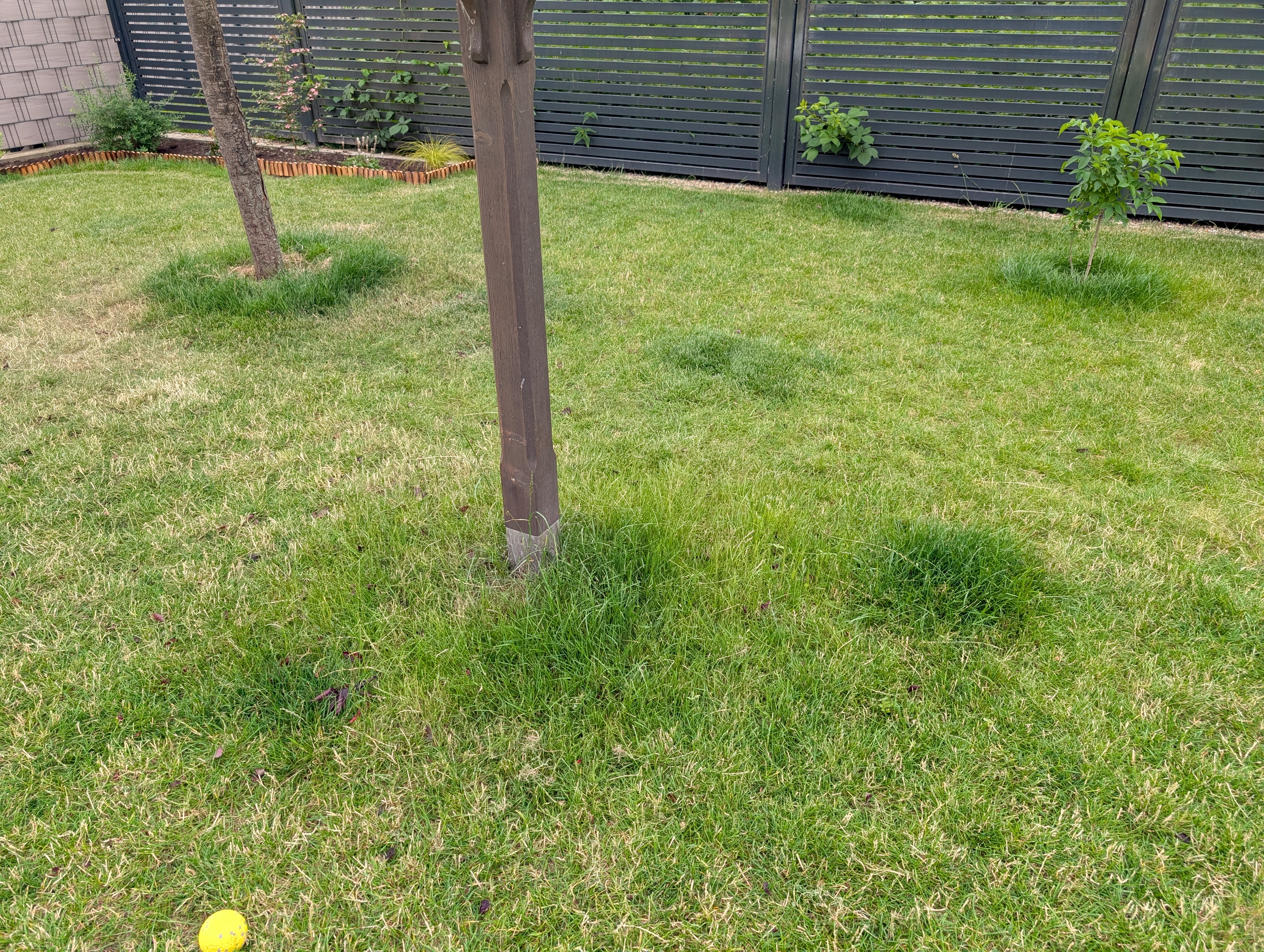

gibt es irgendeinen Trick oder Einstellung, dass nicht 20-30cm um Gegenstände nicht gemäht wird? Anbei ein Bild. Die Bäume etc sind nicht als Hindernisse auf der Karte von mir markiert und habe deshalb gehofft, dass dementsprechend eben nicht so ein enormer Abstand gehalten wird, der nicht nötig ist.

Dreame Support DE 5 Beitrag
Lieber KS514300,
guten Tag, Bezüglich Ihrer Anfrage zum A2 können Sie in der APP auf der Geräteeinstellungsseite die Einstellungskarte für Schnittpräferenzen auswählen und den Schalter für die Randhindernisvermeidung deaktivieren. Wenn dieser aktiviert ist, wird der A2 aktiv Hindernisse an den Rändern meiden, was dazu führen kann, dass mehr ungeschnittenes Gras bleibt; wenn er deaktiviert ist, wird der A2 beim Randmähen das Radar zur Hindernisvermeidung nicht einsetzen und so den Randbereich etwas weniger auslassen, was jedoch zu einigen Kollisionen führen kann.
