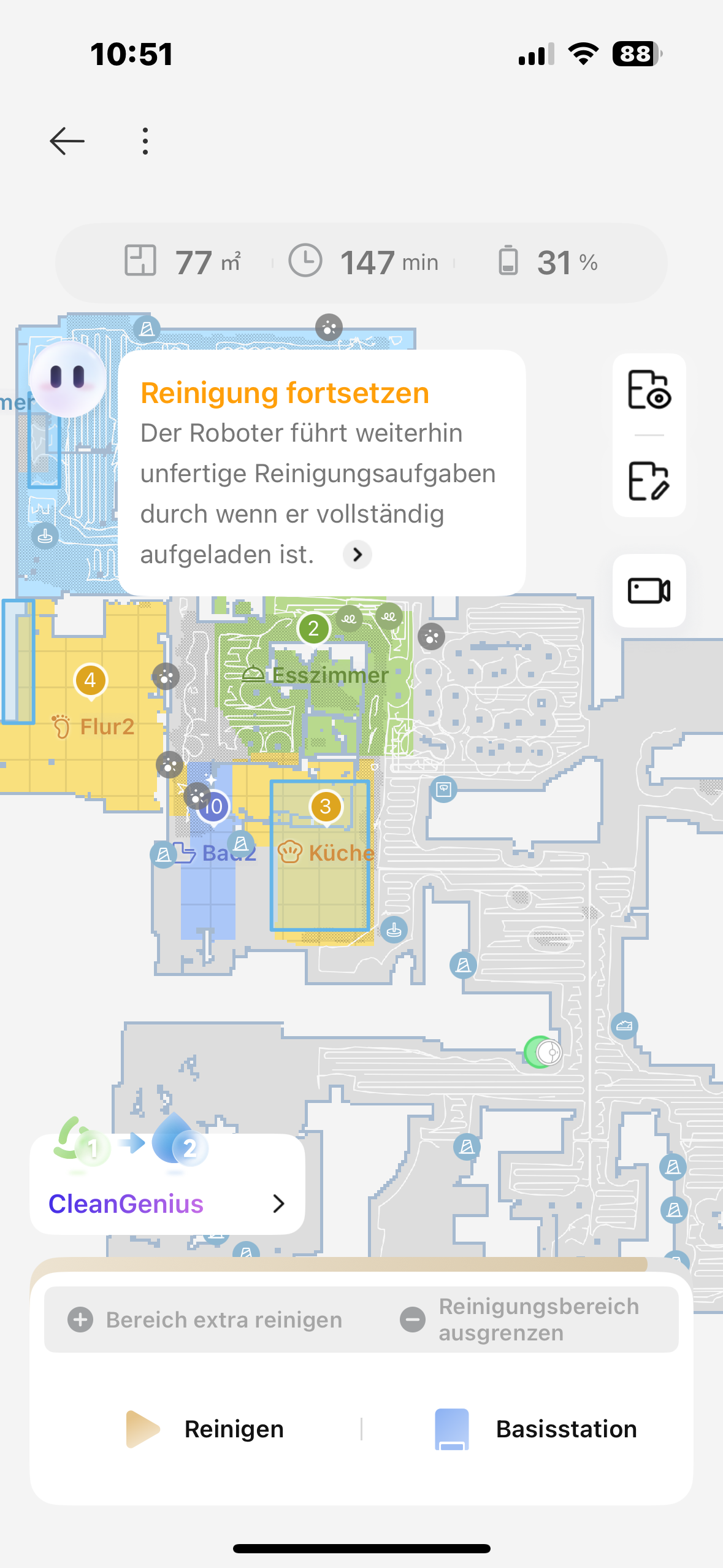

Habe das Problem wenn im einem Raum ein Möbelstück anders steht wird dieser Raum als neuer Raum erkannt und an die bestehende Karte drangehängt
Er hört dann auch nicht mehr auf zu saugen und zu wischen
Was kann ich machen?

Nun ich habe einen Stuhl anders gesellt und den Hocker etwas verschoben und in einem Raum stand ein Karton. So groß artig habe ich keine Möbel verrückt. Bei der Kartierung hatte ich alles hochgestellt gehabt was im weg  war.
Zum Beispiel die Stühle auf den Tisch gestellt den Mülleimer und die Wasserkasten nach oben gestellt ich will ja nicht immer alles hoch stellen müssen. Zum Beispiel im Bad wurde nie was verändert. Kann ja nicht sein das ich jedesmal die Karte bearbeiten muss. Ich probiere morgen das Backup und berichte
