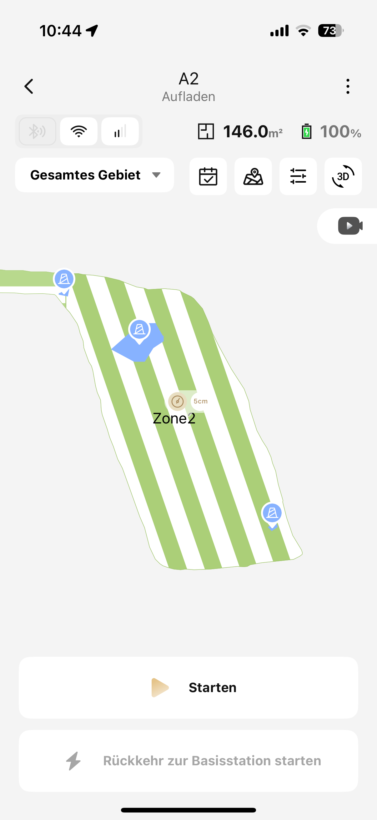

Wieviel Quadratmeter sollte mit einer Akkuladung möglich sein? Meiner schafft die erste Zone mit 120qm nicht mit einer Ladung. Wenn er für 3000qm ausgelegt ist, empfinde ich das als zu wenig. Ist der Akku womöglich schlecht und muss getauscht werden?

Lass ihn die Zone mal direkt danach nochmal mähen und schau was er dann schafft.

guten Tag, Bezüglich Ihrer Frage zur A2-Akkuleistung: Von 100% bis 15% Ladung reicht es voraussichtlich für das Mähen von 150 Quadratmetern in 90 Minuten. Diese Daten können je nach Gelände variieren. Bitte machen Sie sich keine Sorgen, wir bieten auf den Akku eine Garantie an und werden eventuelle Probleme für Sie lösen.
