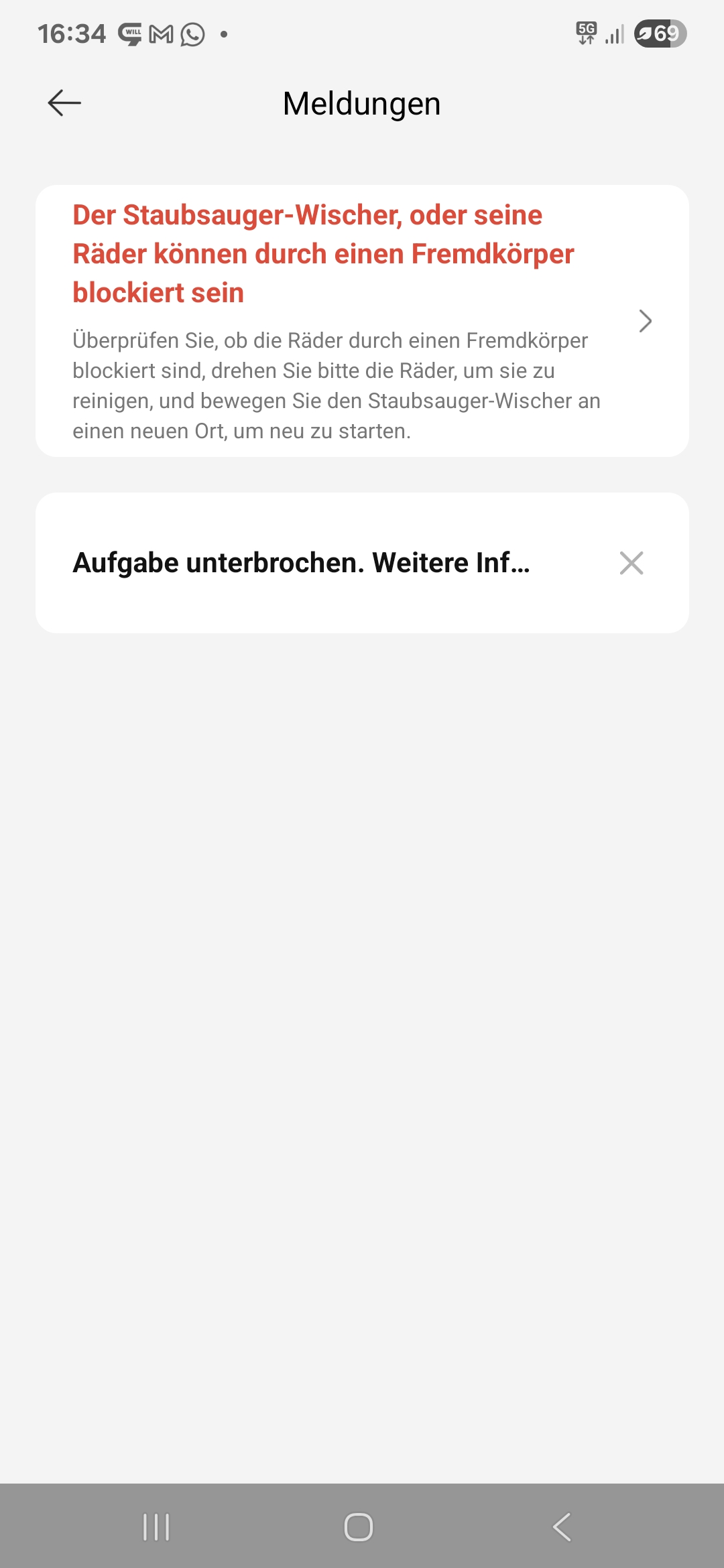

Schalten Sie den Roboter aus und drehen Sie ihn um. Bitte prüfen Sie, ob beide Hauptrollen nach dem Drücken zurückfedern können. Drehen Sie die Hauptrolle manuell, um zu überprüfen, ob sich d...
26-8-2025 11:32
Überprüfen Sie bitte, ob die Hauptrollen mit Fremdkörpern verstopft sind, und reinigen Sie sie gegebenenfalls.

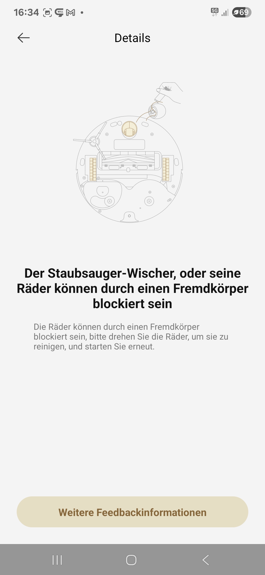

Hallo! Bitte befolgen Sie diese Schritte, um Ihr Problem zu beheben:
26-8-2025 11:31
Wenn das Problem weiterhin besteht, empfehlen wir Ihnen, den Kundendienst oder Ihren Verkäufer zu kontaktieren.
