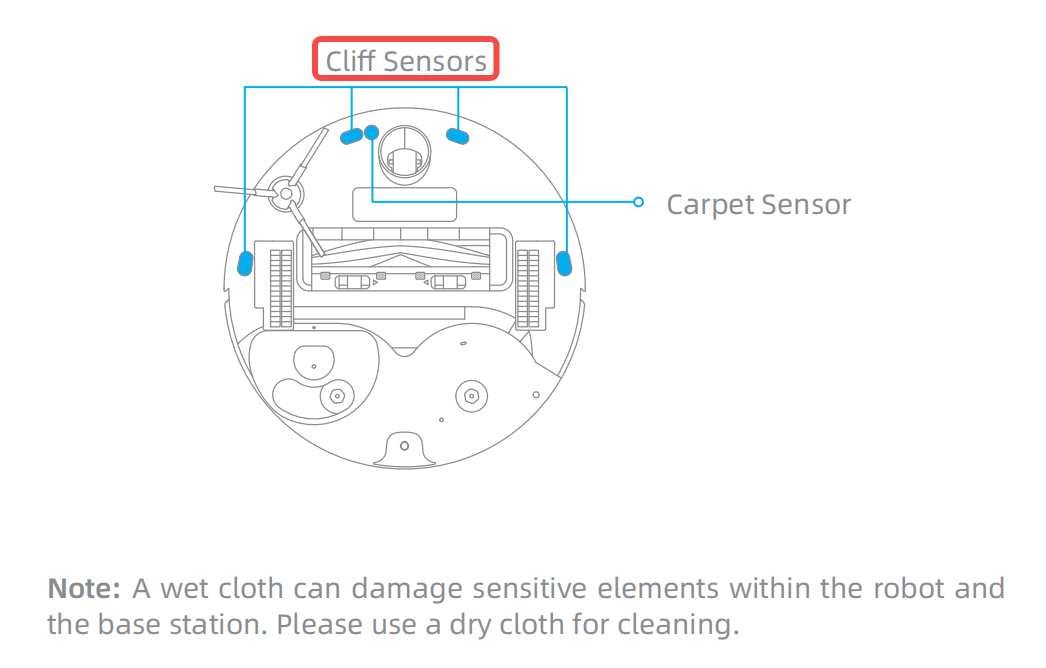

2. Reinigen Sie den Fallsensor mit einem sauberen Tuch und starten Sie den Roboter neu (siehe Abbildung zur Überprüfung des Fallsensors).
