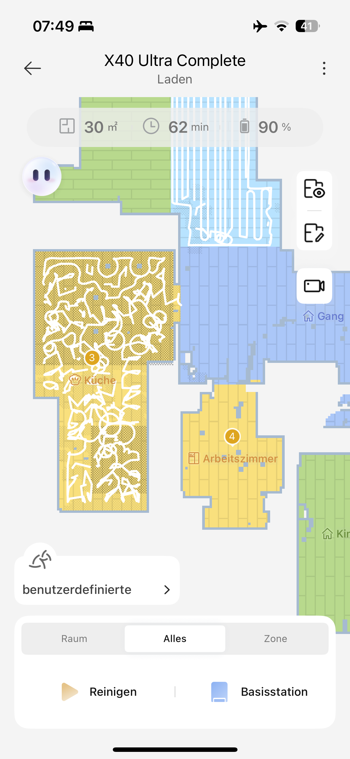

Habe das selbe Problem seit ein paar Wochen. Überall sind vom dreame x40 kleine Teppiche hinzugefügt worden, wo es keine gibt. Man kann diese auch nicht löschen (Teppich auswählen und kleines x oben links drücken bewirkt nichts, als wären Dutzende Teppiche übereinander gelegt in der App).
Dreame braucht dann ewig und fährt total chaotisch, siehe Screenshot.
Habe jetzt bei den Teppich Einstellungen auf „Ignorieren“ gestellt, dadurch fährt er wieder normal.
Hinweis: es gibt in der ganzen Wohnung keinen einzigen Teppich, nur Parkett.
