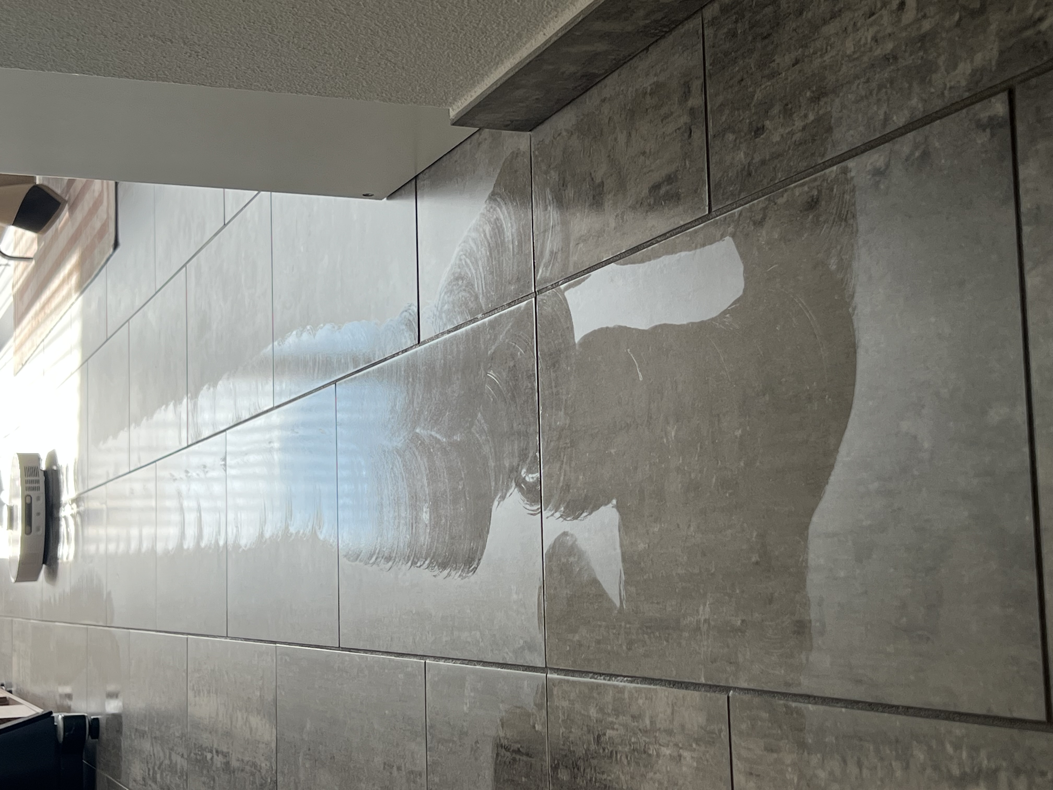

Roboter wischt die Fläche nicht komplett.
Guten Tag der Roboter

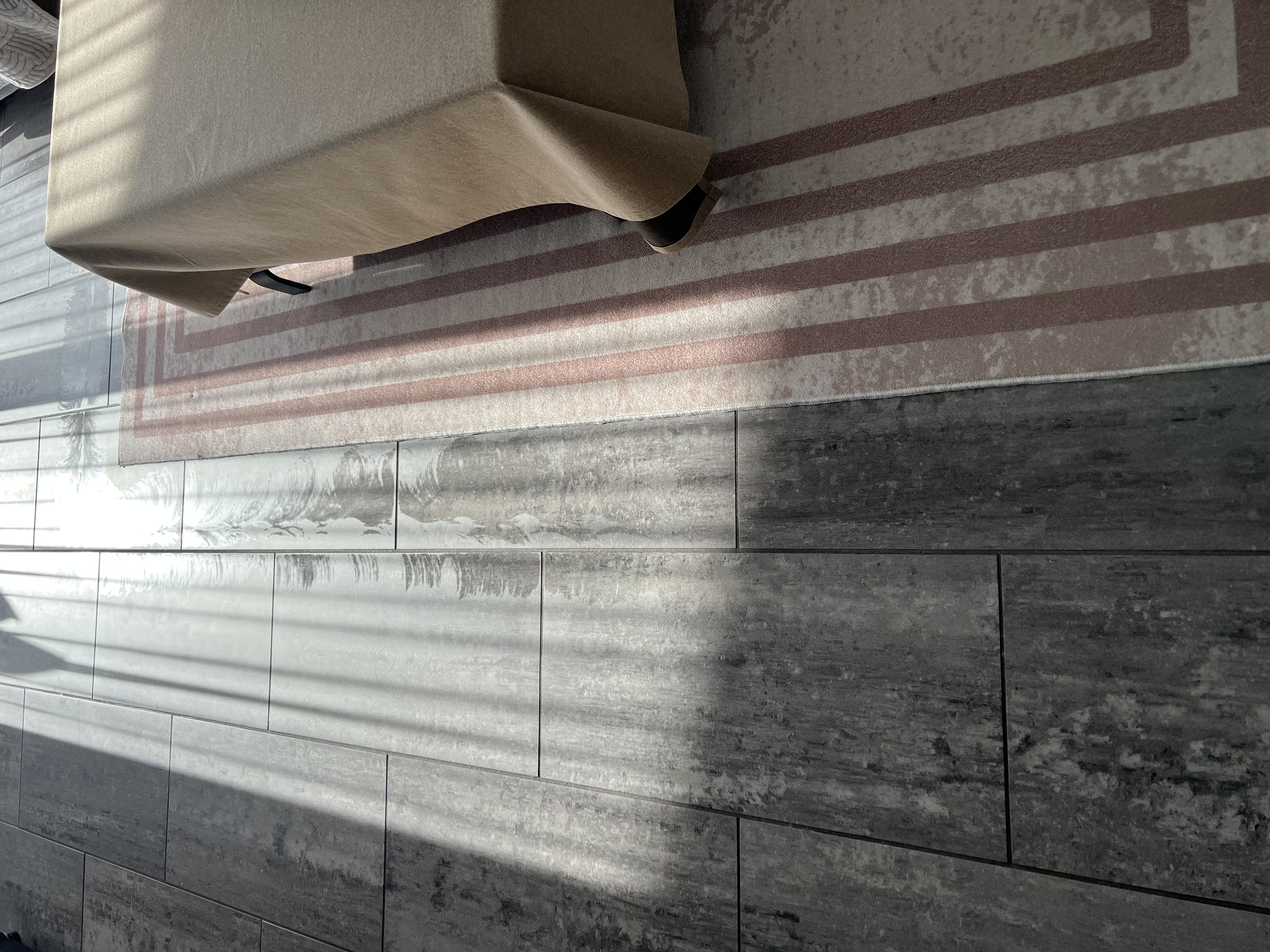

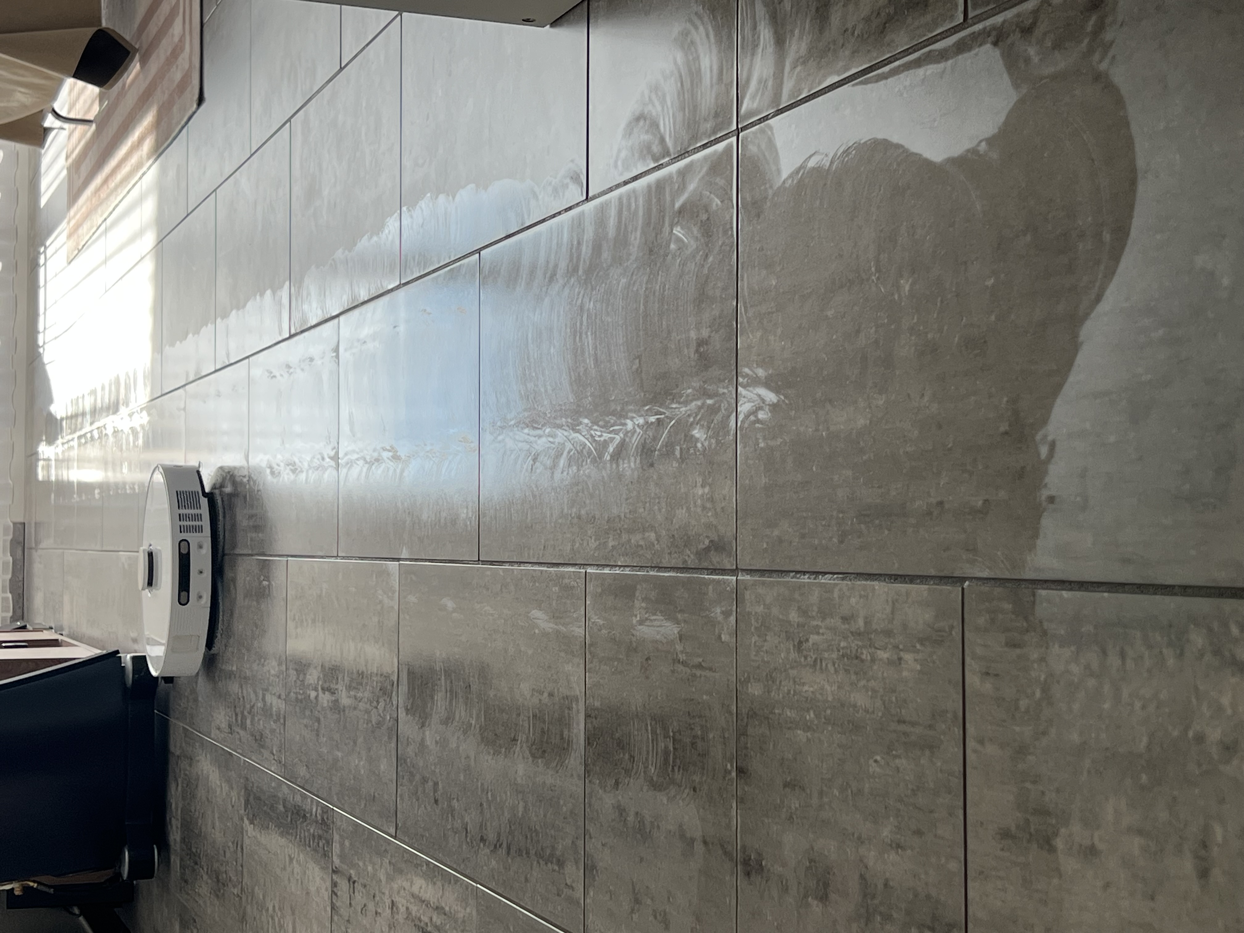

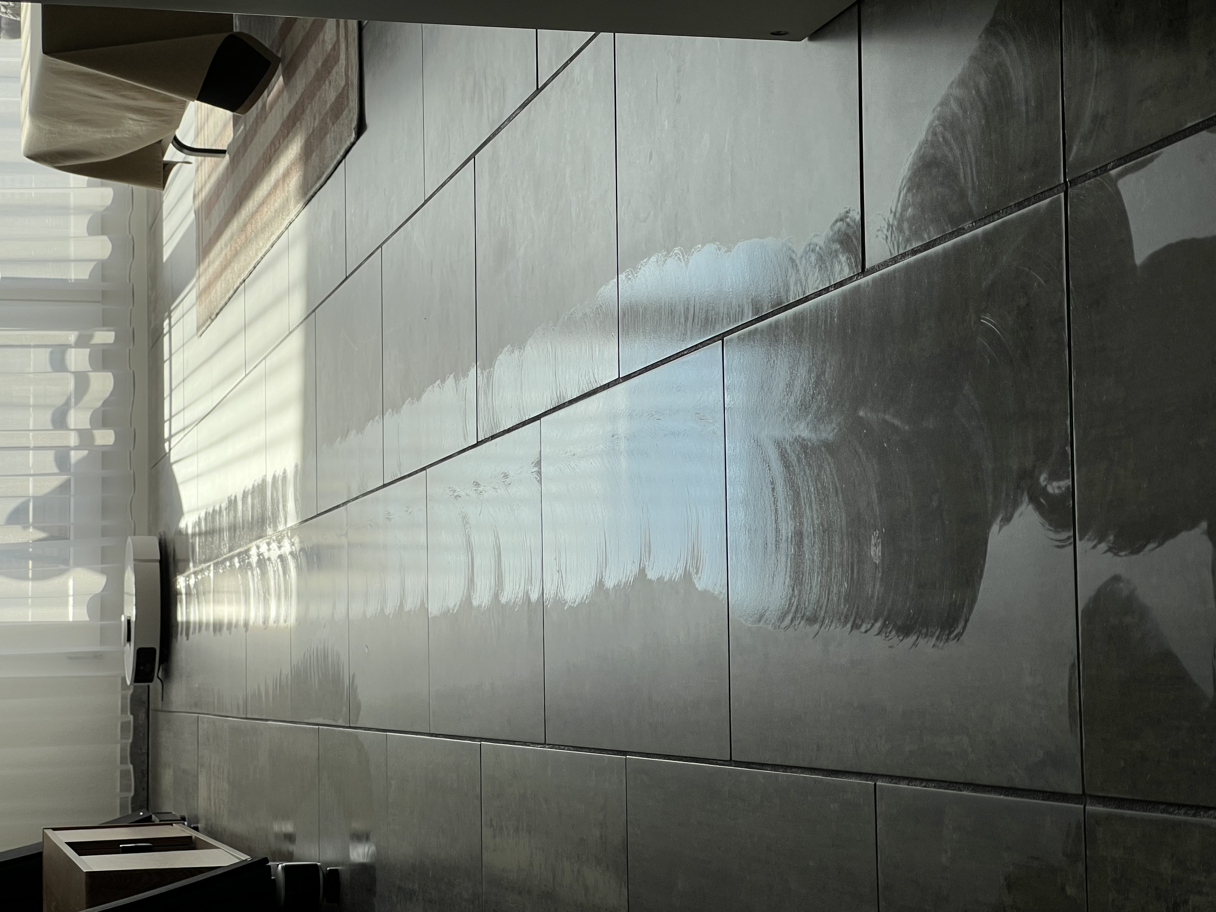

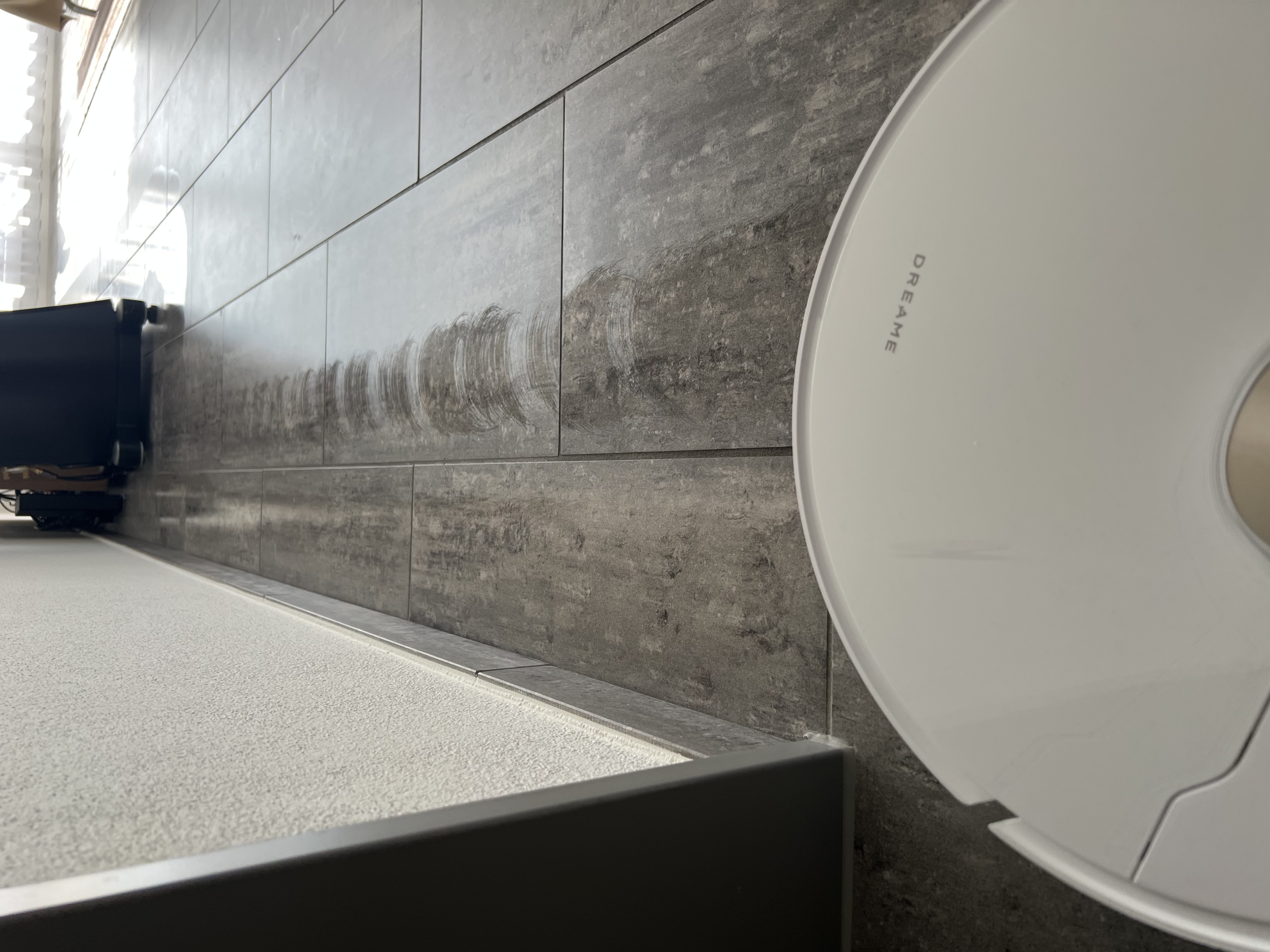

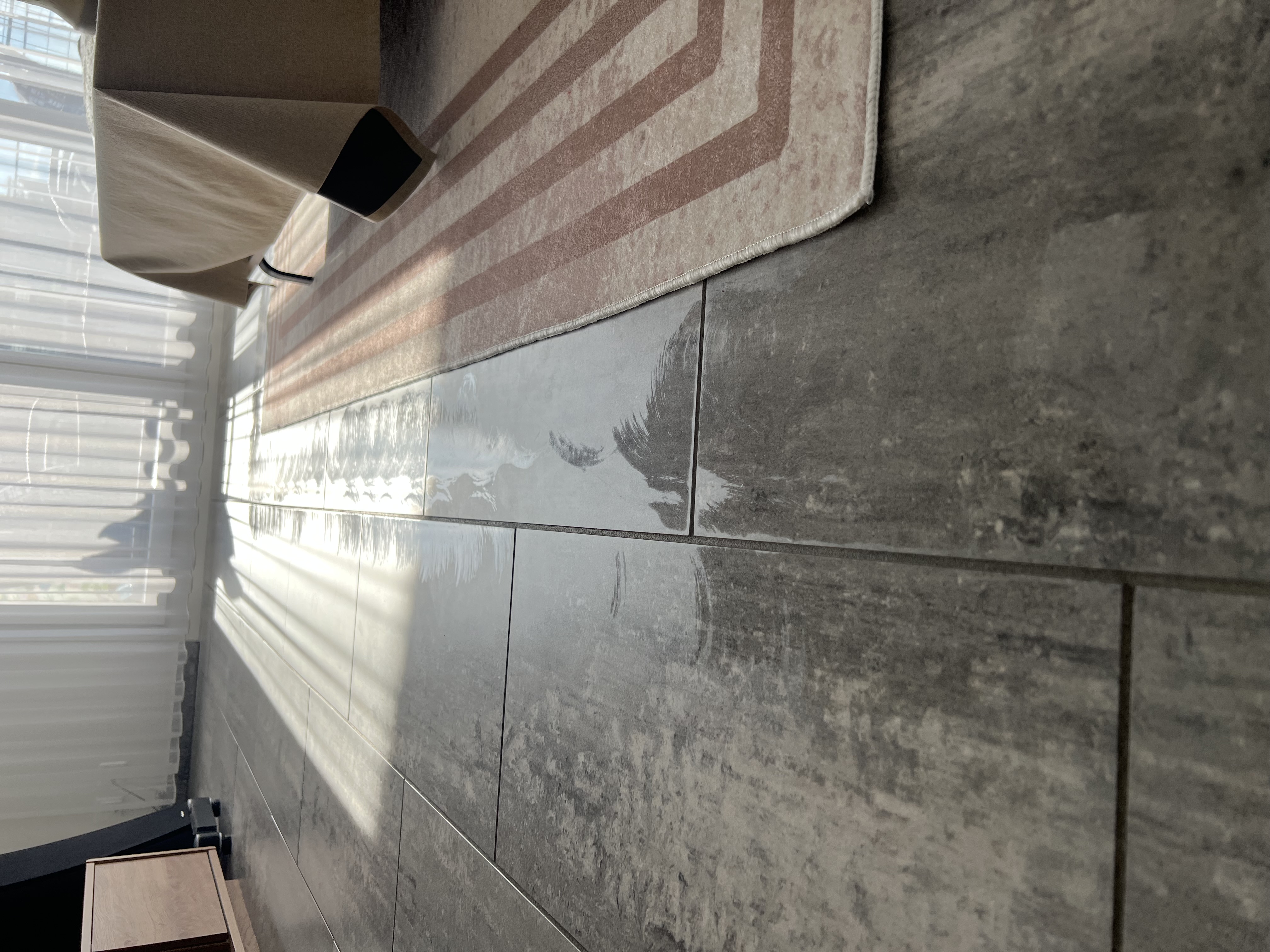

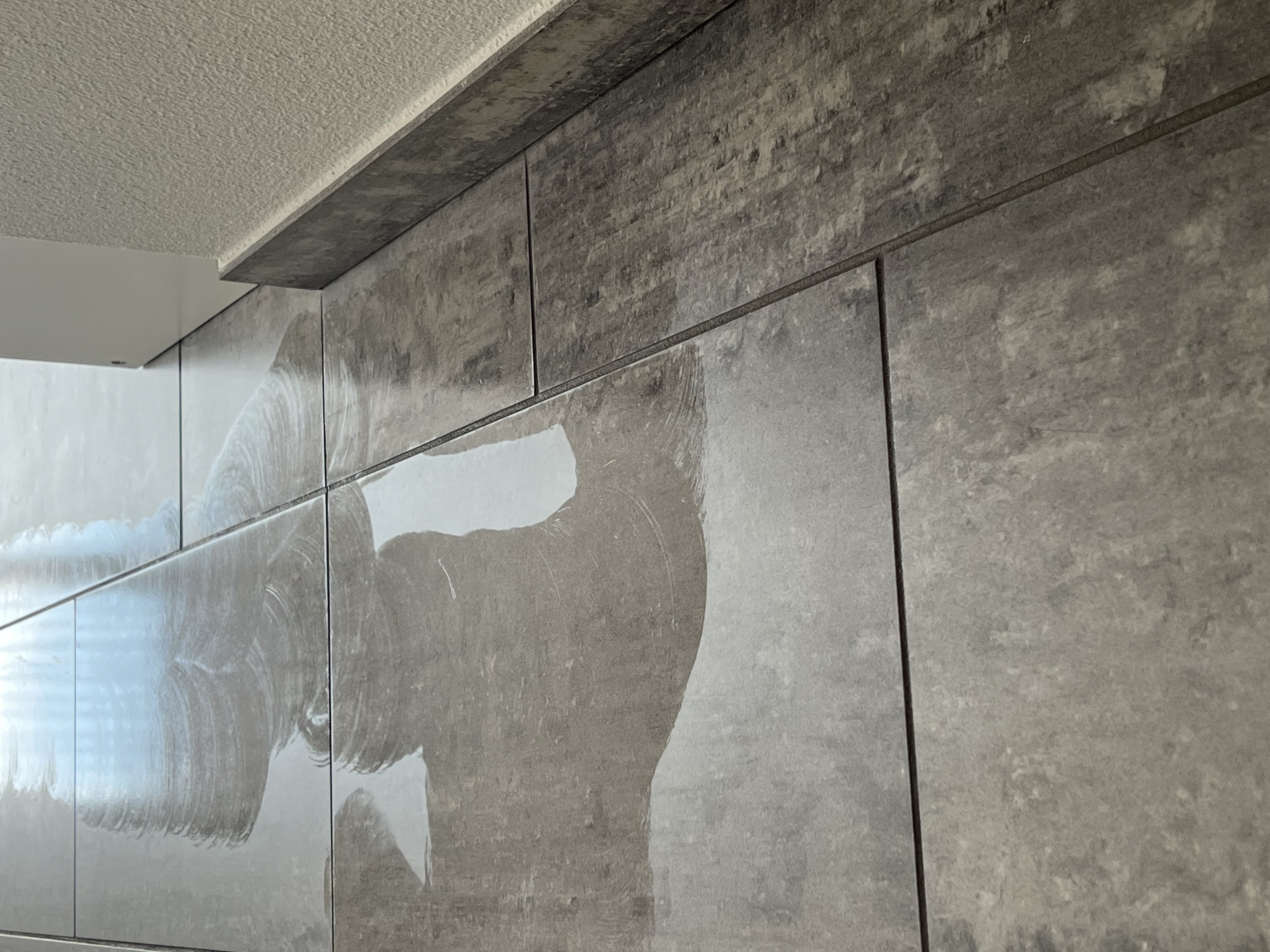

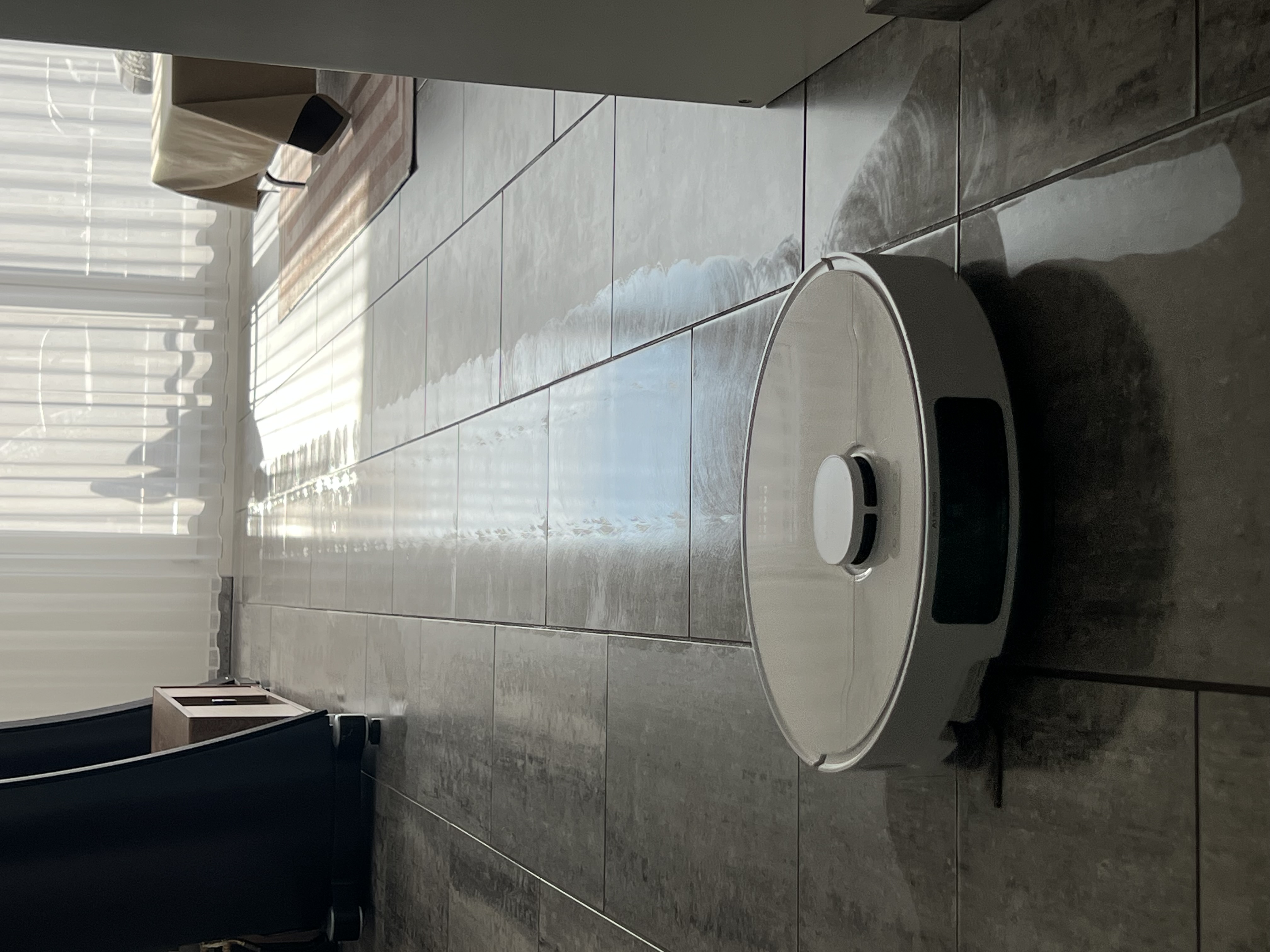

Mir ist aufgefallen, dass der Roboter die afläche nicht vollständig wischt. Er hinterlässt immer eine afläche die nicht gewischt wurde, welche trocken ist. Man sieht es auch auf den afoton. Ich habe intensiv und Nassreinigung eingestellt auf höster Stufe.
danke für euer Feedback/ Hilfe
Hallo, wenn sich die Karte überlappt, kann die Roboterpositionierung abweichen, was zu einer verpassten Reinigung führen kann. Bitte erstellen Sie in diesem Fall die Karte neu oder stellen Sie sie wieder her.
Reinigen Sie den Linienlaser und die Aluminiumlinse rechtzeitig. Ein verschmutzter Roboter kann die Vorderseite fälschlicherweise als Hindernis einschätzen, was zu einer verpassten Reinigung führt.
Sollte das Problem weiterhin bestehen, wenden Sie sich bitte per E-Mail an den Kundenservice: aftersales@dreame.tech.
