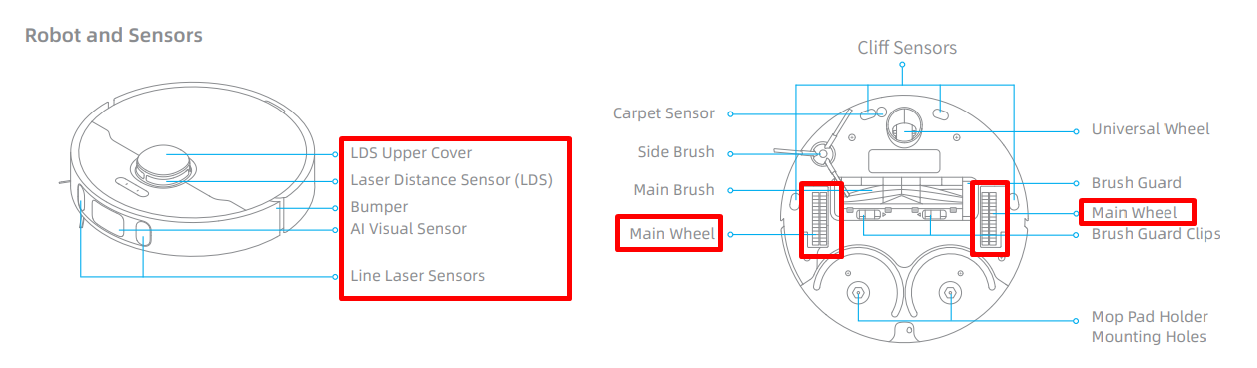

Bitte befolgen Sie die folgenden Schritte zur Fehlerbehebung:
1. Prüfen Sie, ob sich Fremdkörper um das Hauptrad gewickelt haben. Reinigen Sie es gegebenenfalls.
2. Stellen Sie sicher, dass sich der LDS-Sensor oben am Roboter normal dreht. Drücken Sie leicht auf die LDS-Abdeckung, um zu prüfen, ob er sich zurückfedern lässt.
3. Prüfen Sie, ob sich Fremdkörper oder Haare um das rotierende Teil des LDS gewickelt haben und die Drehung des LDS verhindern. Entfernen Sie diese gegebenenfalls.
4. Prüfen Sie, ob sich unebene, verzogene Aufkleber oder große Gegenstände auf der Roboteroberfläche befinden. Überprüfen Sie bei einem neuen Roboter, ob die Schutzfolie verzogen ist. Entfernen Sie diese gegebenenfalls.
5. Klopfen Sie auf die vordere Stoßstange des Roboters, um zu prüfen, ob sie sich zurückfedern lässt.
6. Wischen Sie den Linienlasersensor und den KI-Erkennungssensor ab, um sicherzustellen, dass keine Fingerabdrücke oder Staub vorhanden sind.
7. Starten Sie den Roboter neu und versuchen Sie es erneut.
