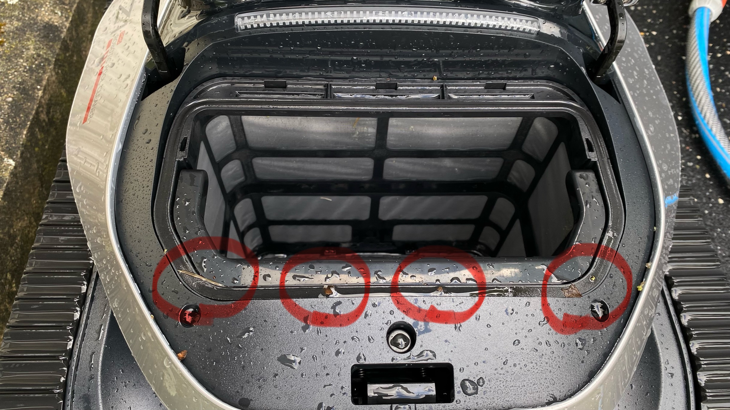

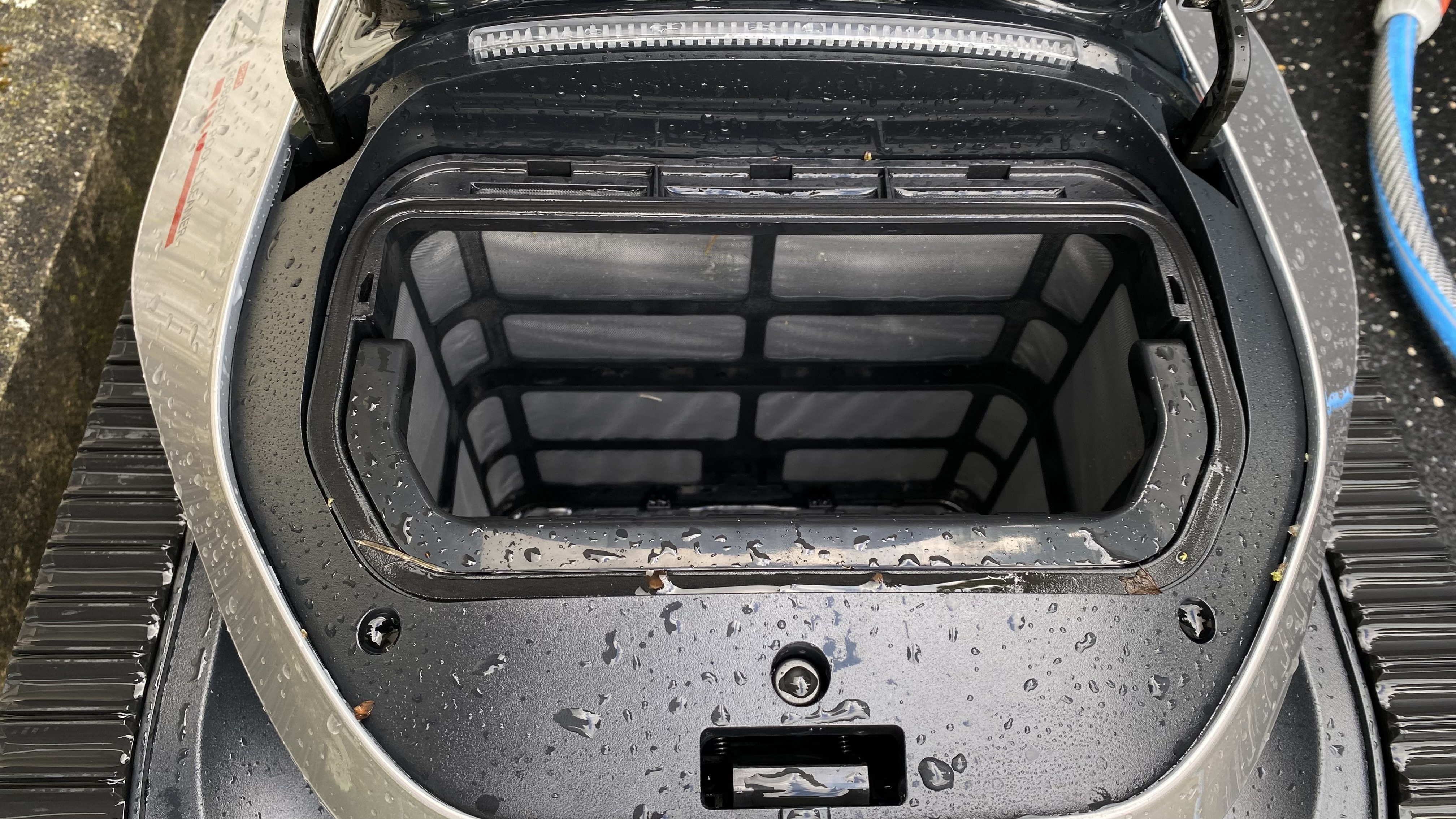

Hallo zusammen, musste leider feststellen, dass die Dichtung vom Filterkorb nicht ganz oben mit dem Deckel abschließt. Dadurch können ein gesaugte Partikel wieder oben herausgeschleudert werden.
Für mich gibt’s nur zwei Lösungen:
- eine höhere Dichtung…
- …oder der Filterkorb bräuchte einen eigenen Deckel!

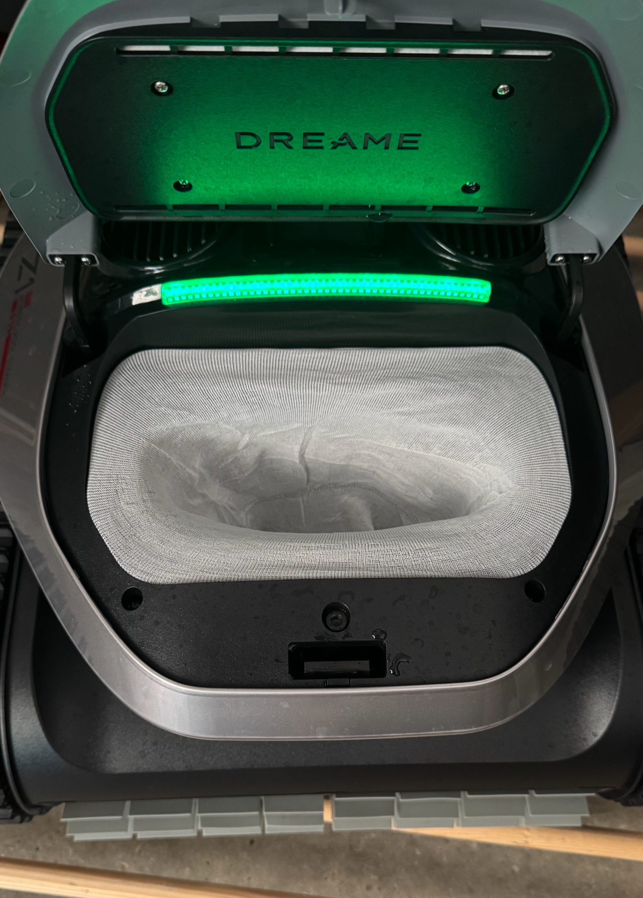

Hallo, hab mir mehrere Sachen durch den Kopf gehen lassen, was den Filter anbetrifft.
Habe es mit einem Skimmer Socken ausprobiert und es funktioniert einwandfrei!
Siehe Foto…
