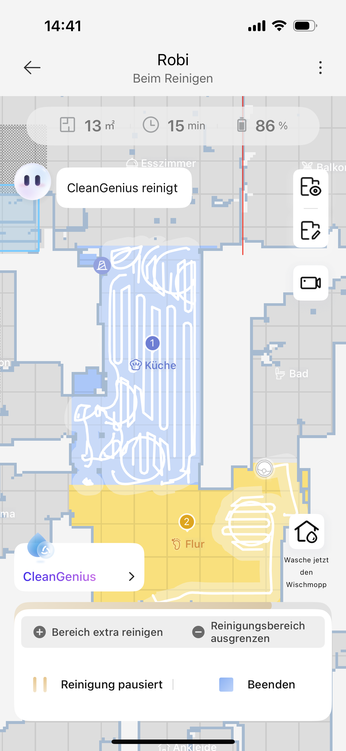

Hallo liebes Dreame Team,
seit geraumer Zeit reinigt unser X50 wieder nach einem chaotischen Muster. Bitte macht etwas! Nicht nur, dass die Reinigungsweise absolut ineffizient ist, donnert er dazu so auch gegen die Möbel. Für ein „Premium“ Produkt wie dem X50 absolut inakzeptabel.
Vielen Dank im Voraus!

Wenn das Problem weiterhin besteht, wäre es nett, wenn Sie uns die folgenden Informationen geben könnten. Die SN- und Firmware-Version Ihres Geräts. Können Sie uns bitte Bilder von der tatsächlichen Umgebung zur Verfügung stellen, die das Routen-Chaos in der APP zeigt (wenn Sie es nicht auf der öffentlichen Plattform hochladen möchten, können Sie auch auf unseren Avatar klicken, um uns eine private Nachricht zu senden oder unser Kundendienstteam zu kontaktieren). Bitte laden Sie die Anmelde-APP hoch.

Habe bei mir auch so ein komisches Putzverhalten, Neustart und auch die Reihenfolge der zu putzenden Räume verändern hat nur für einmal putzen was gebracht.
