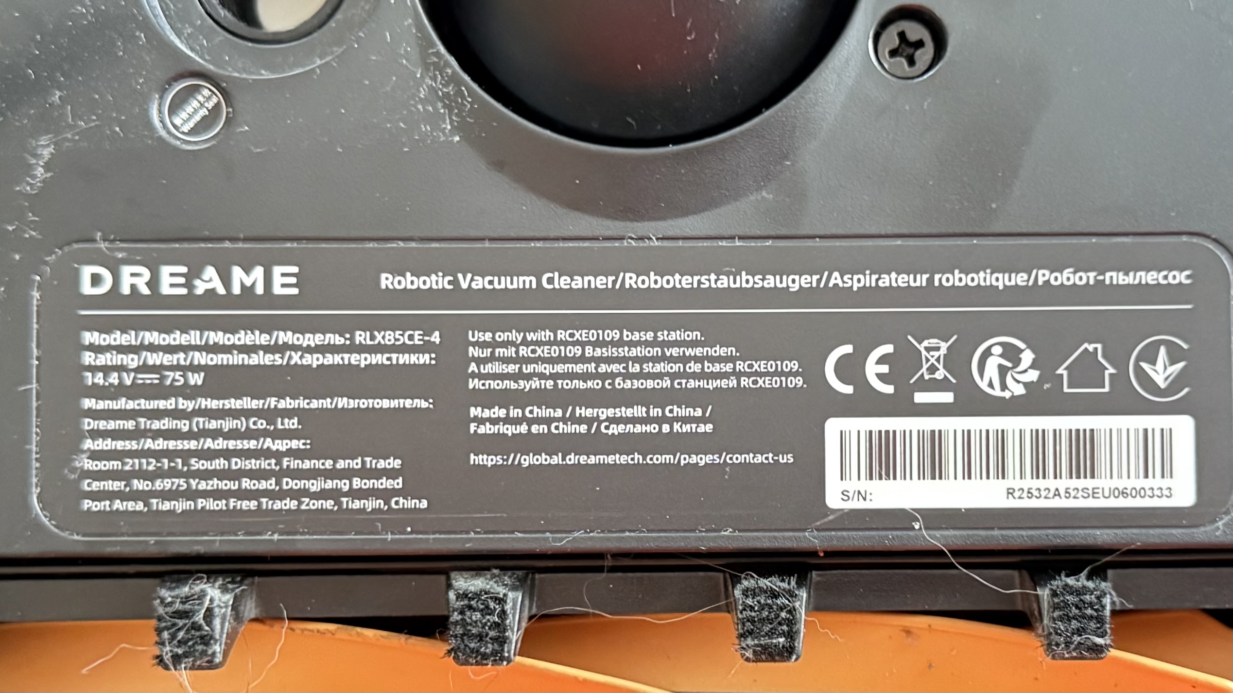

Guten Tag, um Ihnen bei der Lösung des Problems bestmöglich zu helfen, bitten wir Sie, uns die Seriennummer (S/N) und die Firmware-Version Ihres Geräts mitzuteilen. Bitte beachten Sie, dass die S/N auf der Unterseite des Roboters zu finden ist, nicht auf der Basisstation. Wir werden Ihr Anliegen umgehend an unser Technikteam weiterleiten, um eine Lösung zu finden.

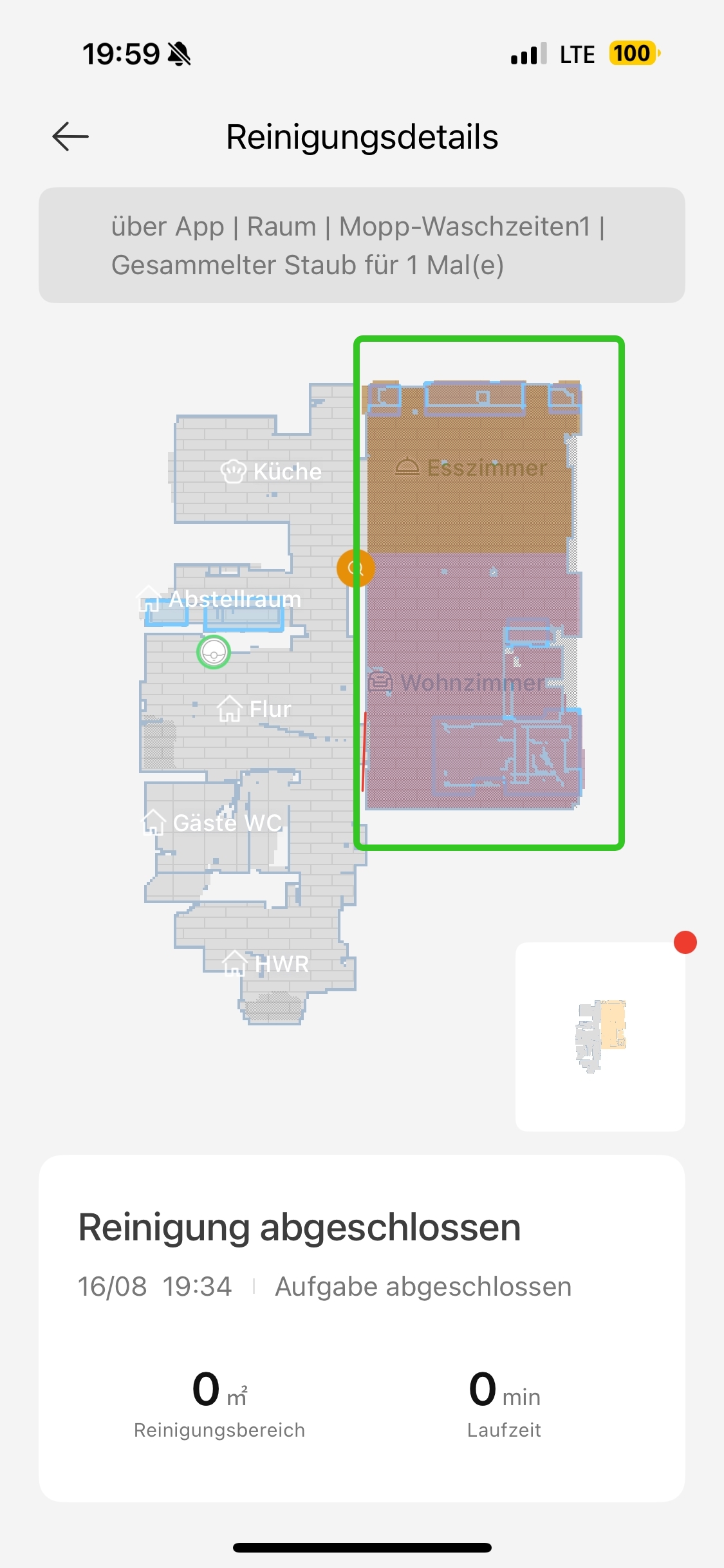

ich habe mittlerweile jeden verfügbaren Modus ausprobiert, aber der Roboter wischt in keinem Modus – er saugt ausschließlich. Eine Fehlermeldung wird dabei nicht angezeigt, stattdessen zeigt das Gerät lediglich an, dass die Aufgabe erledigt sei. Ich bitte um schnelle Hilfe, da das Gerät so nicht wie vorgesehen genutzt werden kann.

Wir haben festgestellt, dass in den Screenshots die beiden Zimmer als Teppichbereiche angezeigt werden. Bitte bestätigen Sie, ob in diesen beiden Zimmern tatsächlich Teppiche verlegt sind (es ist normal, dass Teppichzimmer nicht gewischt werden), oder ob der Boden fälschlicherweise als Teppich erkannt wurde (wenn das Bodenmaterial gewischt werden kann, können Sie den "Teppich" im Zimmer manuell von der Karte entfernen oder die Option "Ignorieren" für Teppiche wählen).
Klaerchenkocht 6 Beitrag Themenstarter
Alles klar. Danke das hat funktioniert.
