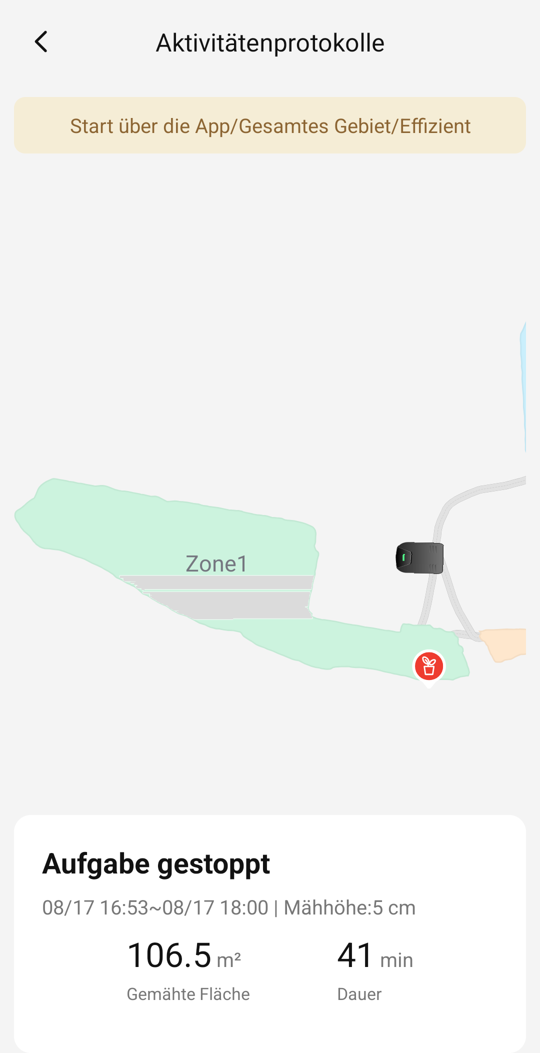

Im ersten Durchgang hat der Mähroboter in Zone 1 begonnen, 41 Minuten gemäht, und ist dann in die Ladestation gefahren.
Aufgeladen auf 100% - Einstellung laut App ist: Laden bis 95%, dann Aufgabe fortsetzen.
Der Mähroboter hat die Aufgabe nicht fortgesetzt, sondern ist einfach in der Ladestation stehengeblieben.

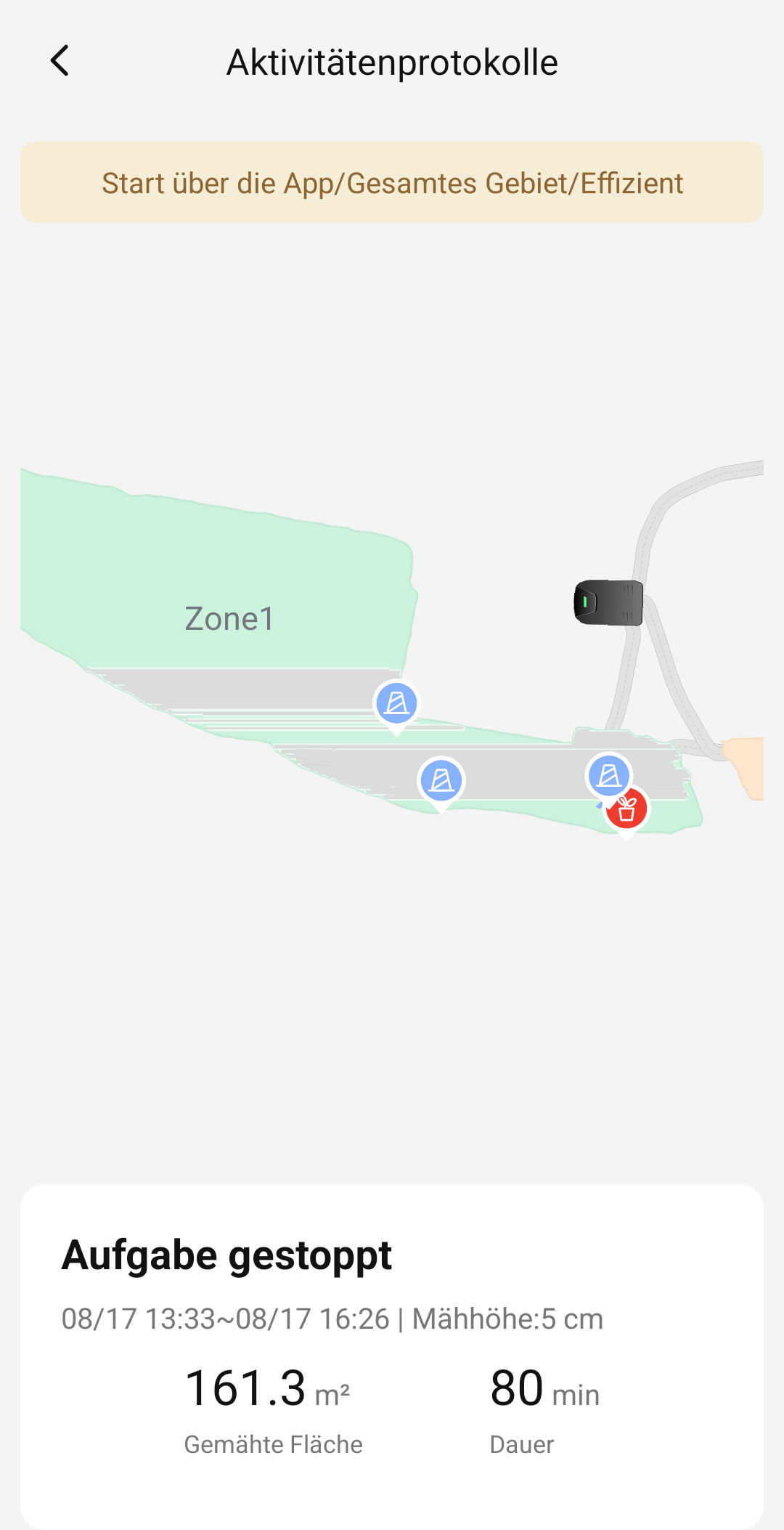

Ich habe dann erneut in der App auf "Starten" getippt, woraufhin der Mähroboter erneut in Zone 1 gemäht hat - diesmal 80 Minuten, dann wieder in die Ladestation, wieder auf 100% aufgelade, wieder kein Fortsetzen der Aufgabe, obwohl dies in der App so konfiguriert ist.

Ich nehme als Erkenntnis mit, dass geplante Aufgaben ordnungsgemäß fortgesetzt werden, während manuell gestartete Aufgaben abgebrochen werden, sobald der Mähroboter den voreingestellten minimalen Ladezustand erreicht hat.
