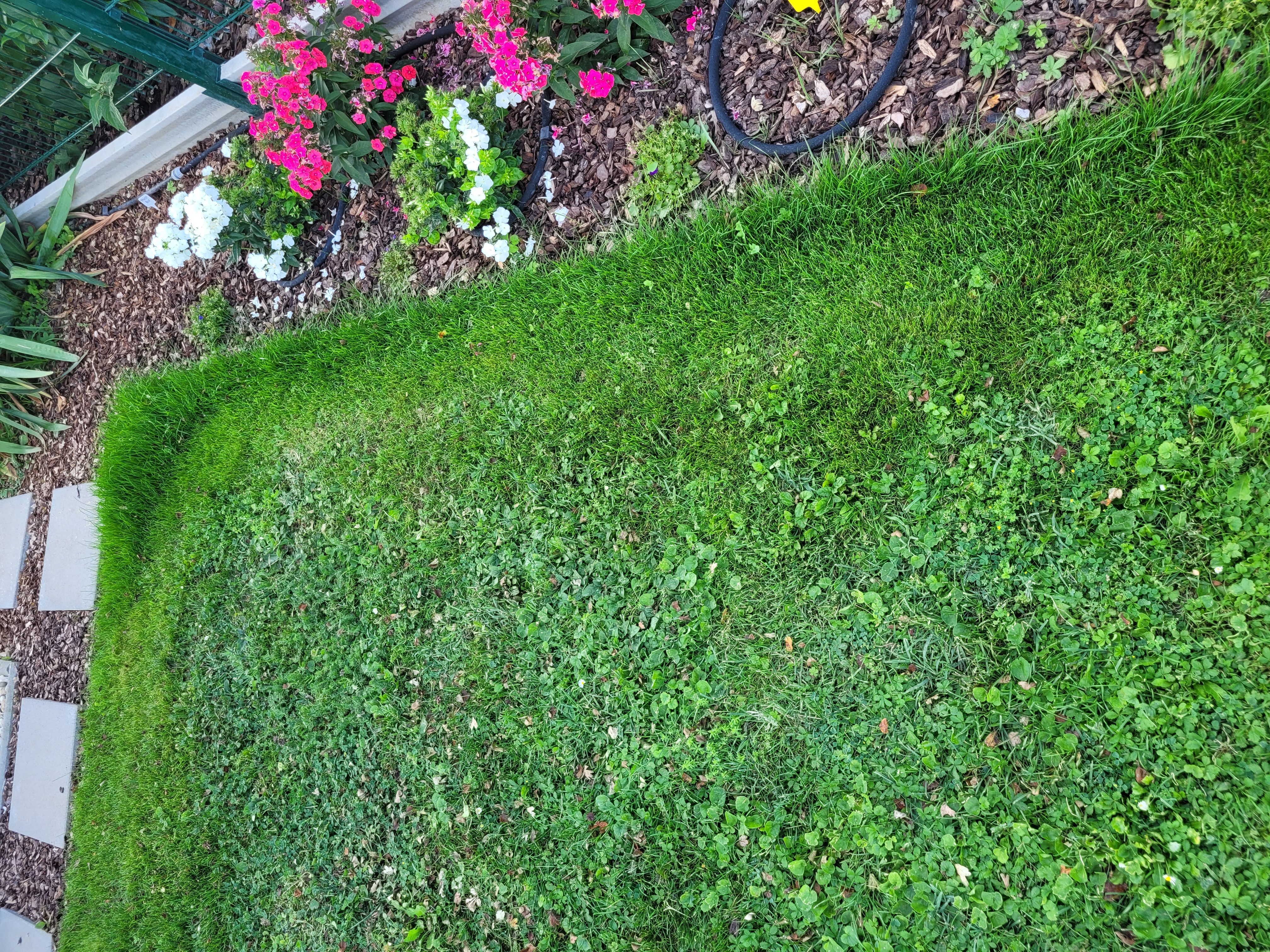

Ich bin beim Kartieren die Ränder ganz bestimmt über die Ränder hinaus abgefahren. Dieses Ergebnis - she. Foto - ist äußerst unbefriedigend. Alle Ecken werden abgerundet, manche Ränder werden besser gemäht, diese hier mangelhaft. Gibt es dafür eine Lösung?
Wenn der Höhenunterschied zwischen dem Rand des Rasens und dem Boden weniger als 4 cm beträgt, können Sie entlang der Linie mähen, um einen sauberen Schnitt zu gewährleisten.
Aktivieren Sie in den Mäh-Einstellungen die "EdgeMaster"-Funktion. Nach der Aktivierung wird der Mähroboter die Klingen leicht versetzen, um das Stehenlassen von Gras an den Rändern zu minimieren.
Wenn sich am Rand keine Hindernisse befinden, können Sie in den Einstellungen das "Hindernisvermeidung bei Randmähen" deaktivieren, um das Stehenlassen von Gras durch unnötige Hindernisvermeidung zu reduzieren.
Robodreamer 2 Beitrag
Nach meinen Erfahrungen kann er nicht mehr. Das ist, leider, das derzeit normale Verhalten.
