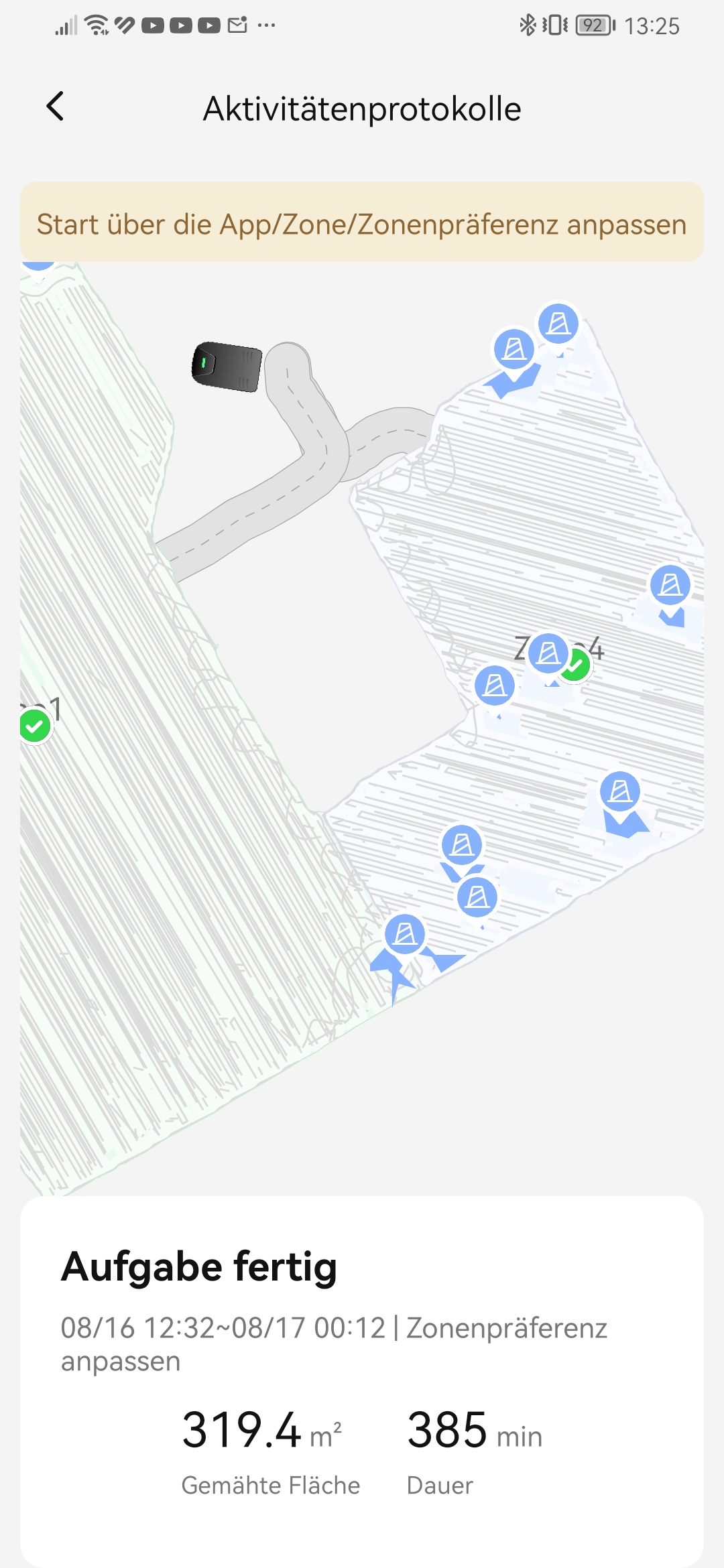

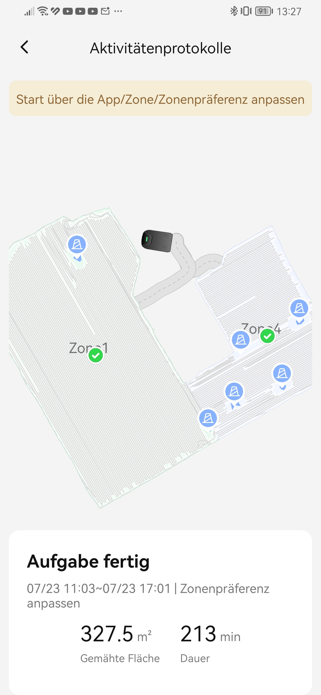

in den ersten Wochen hat der A2 schön brav seine parallelen Bahnen gezogen, Mähzeit von ca. 210min für die Fläche.
Jetzt benötigt der Mäher über doppelt so lang, ca. 380min und länger. Mäht alles doppelt, fährt Orientungslos von einem Ende zum anderen, Zick und Zack und hält überhaupt nicht mehr vernünftig die Spur.
Über die Feedback-Option gab es bisher keine Reaktion.
Ich habe einmal ein paar Bilder angehangen, wo man das Schauspiel begutachten kann.

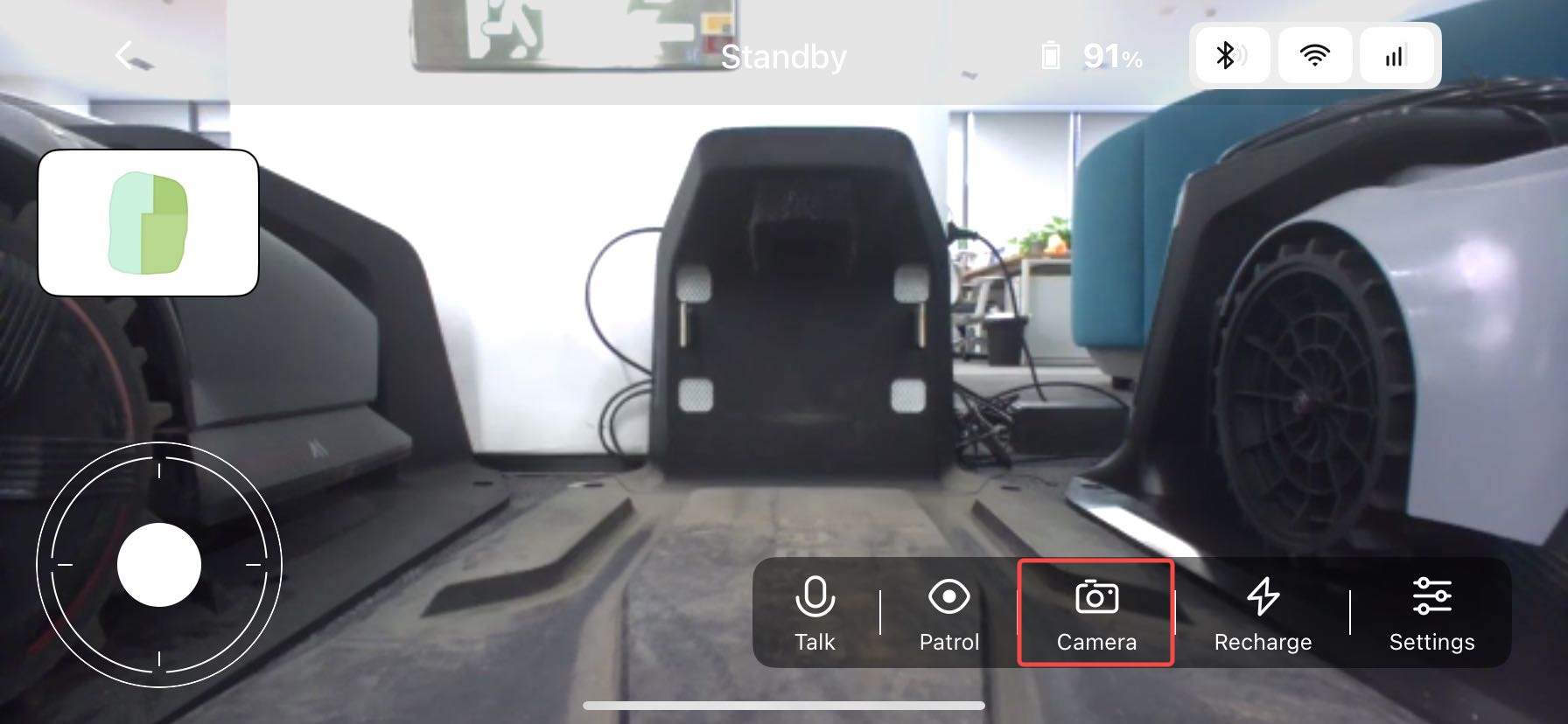

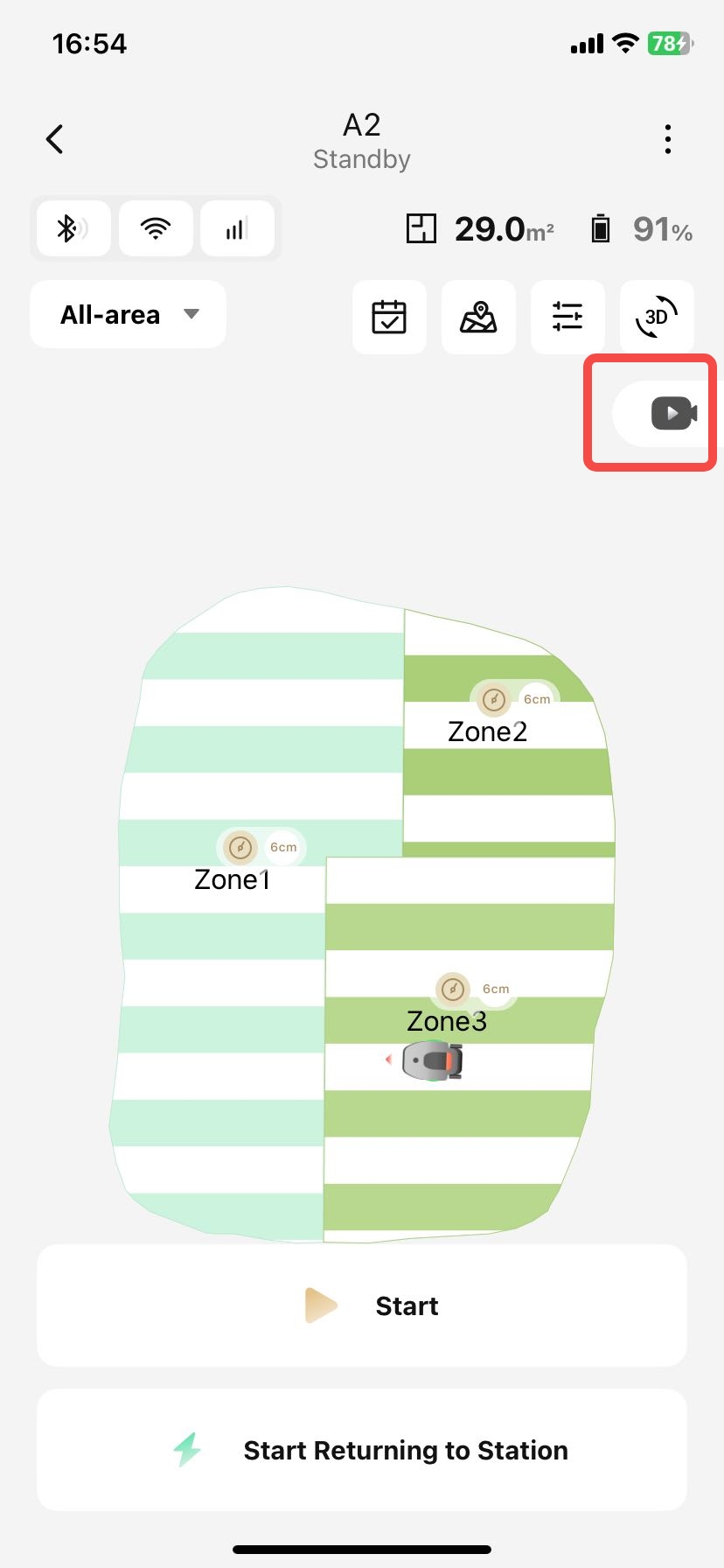

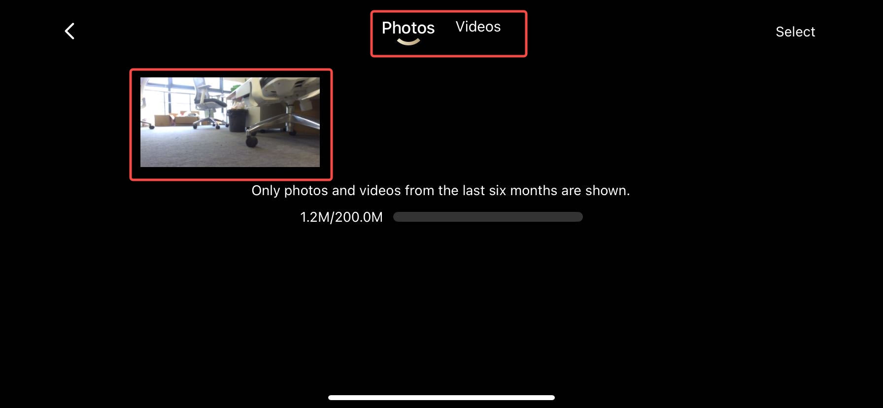

Für die mit dem Rasenmäher aufgenommenen Bilder sehen Sie sich bitte die Schritte im Anhang an.
Was die Gras-Muster angeht, würde es uns helfen, die Protokolle zu überprüfen, um eine genaue Analyse zu ermöglichen.
Der EdgeMaster ist standardmäßig auf 3 cm eingestellt. Wir schätzen Ihr Feedback und werden es an unser Entwicklungsteam weitergeben, um mögliche Verbesserungen zu prüfen.
Was das Mähen in der Nähe von Hindernissen betrifft, so bleibt aus Sicherheitsgründen ein gewisser Abstand. Wir arbeiten kontinuierlich an Firmware-Updates, um diese Abstände zu optimieren.
19-8-2025 05:03:27 DE Übersetzen
19-8-2025 05:04:14 DE Übersetzen
19-8-2025 05:04:38 DE Übersetzen
19-8-2025 05:05:02 DE Übersetzen
IJ346204 Themenstarter
Hallo, da sind ja tatsächlich die Bilder. Danke.

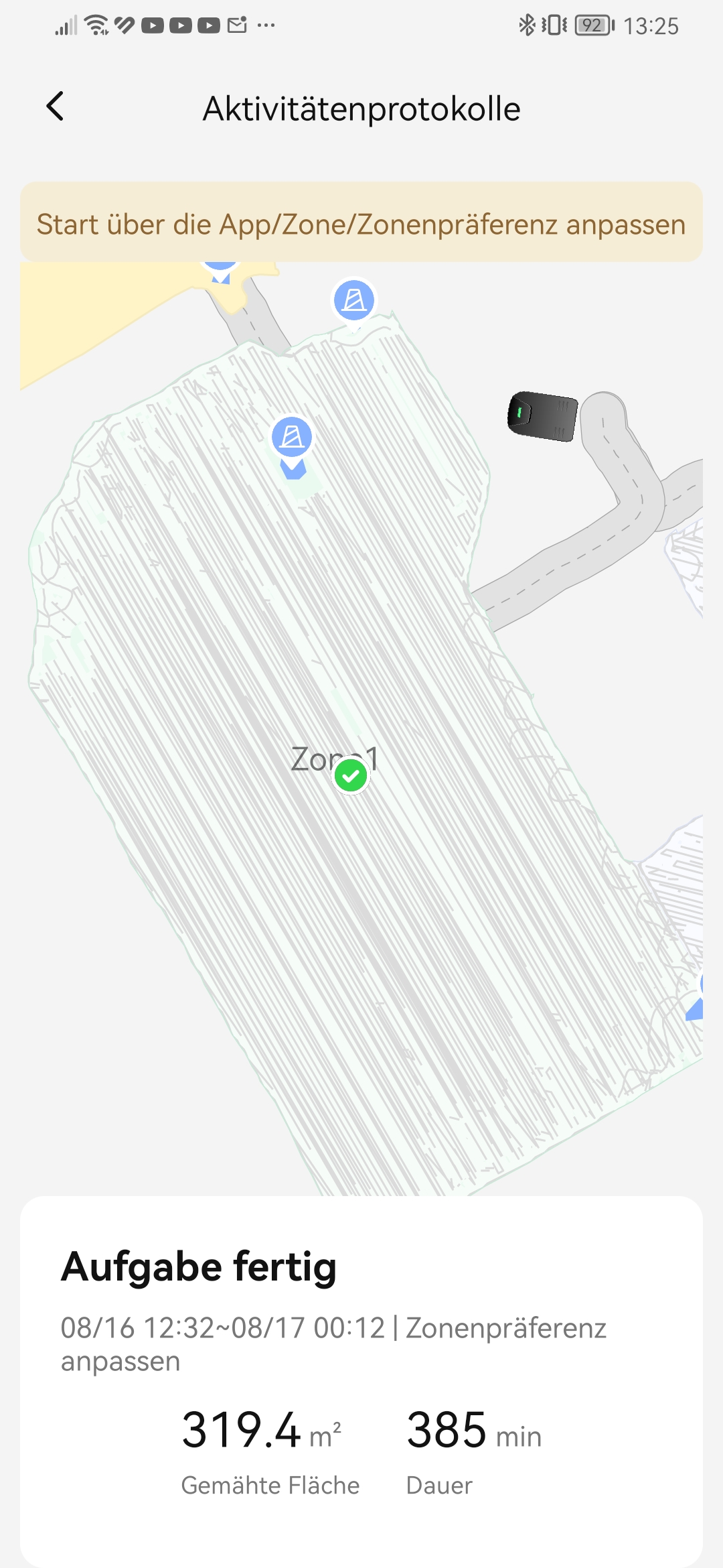

Ich habe den Mäher jetzt einmal die ca. 400qm mähen lassen ohne Zeitplan. Er hat über 12h Stunden dafür gebraucht. Wie soll der Mäher jemals die theoretischen 300qm schaffen?
Mir scheint so, dass der Mäher irgendwie ein massives Problem bekommen hat. Wie würde ich das Problem nun am besten finden können? Gibt es einen Debug-Modus in der App wie beim Saugroboter X40, wo ich jede Funktion einzeln anfahren kann?

Bei der aktuellen Fahrweise verpasst er ganz schön viele Stellen und fährt überall gefühlt dreimal hin, damit er die Stellen mäht.
Lidar & Kamera mehrmals geprüft und diese sind sauber. Stoßfänger scheint zu funktionieren und ist nicht "ständig betätigt".
