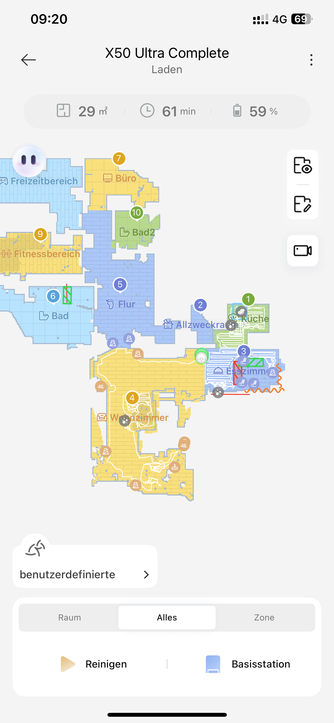

Der X50 wohnt nun bei uns und ich liebe ihn, aber.... Er soll 4 Zimmer säubern wenn ich arbeiten bin.
Er schafft die beiden kleinen, dann das Wohnzimmer nur zur Hälfte und fährt zur Station und hat die Aufgabe beendet. Warum?
Muss ihn dann immer neu losschicken und macht ja dann an manchen Stellen das Wohnzimmer nochmal.
Gestern war es so mit saugen und wischen und heute mit saugen.
Das ist blöd 😢
Zimmer 1,3, 4 und 5 soll er so der Reihe nach machen
