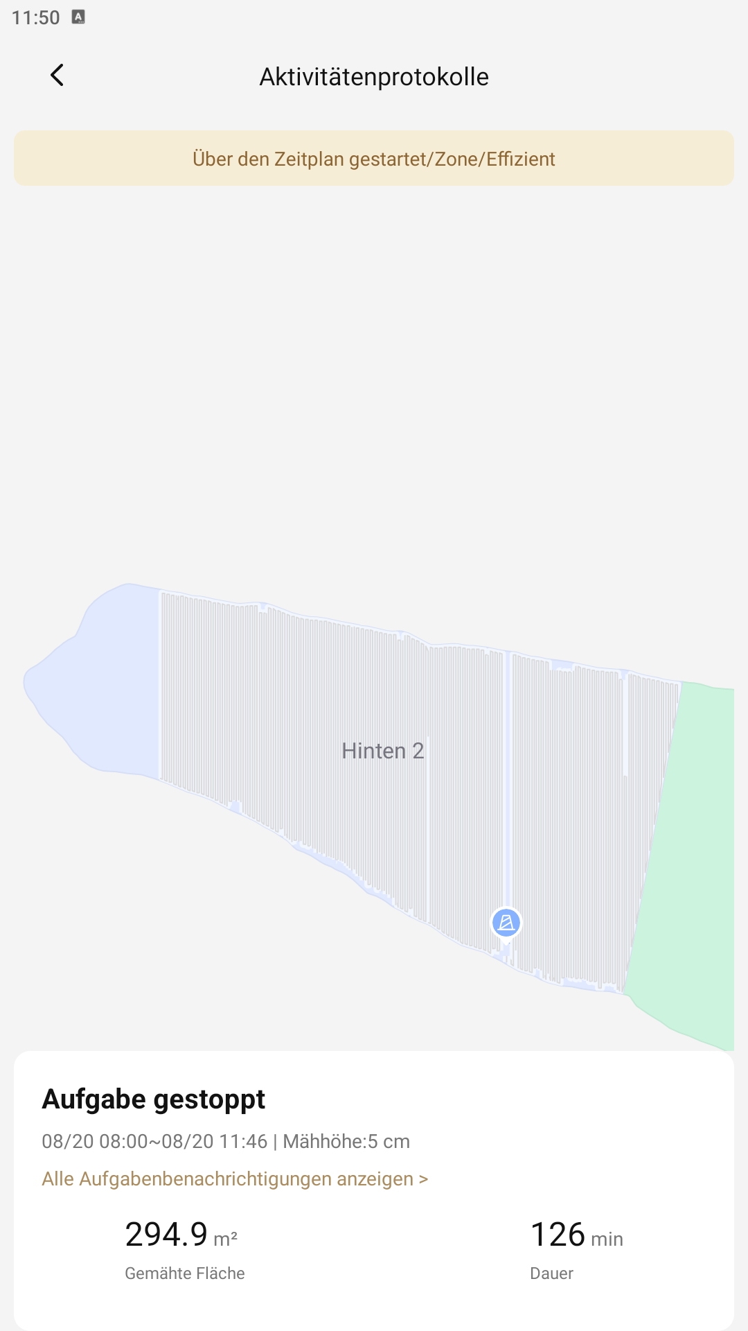

Mein A2 Mähroboter meint bei geplanten Aufgaben jedes Mal kurz vor Schluss, aus heiterem Himmel, dass er mit der Aufgabe fertig sei.

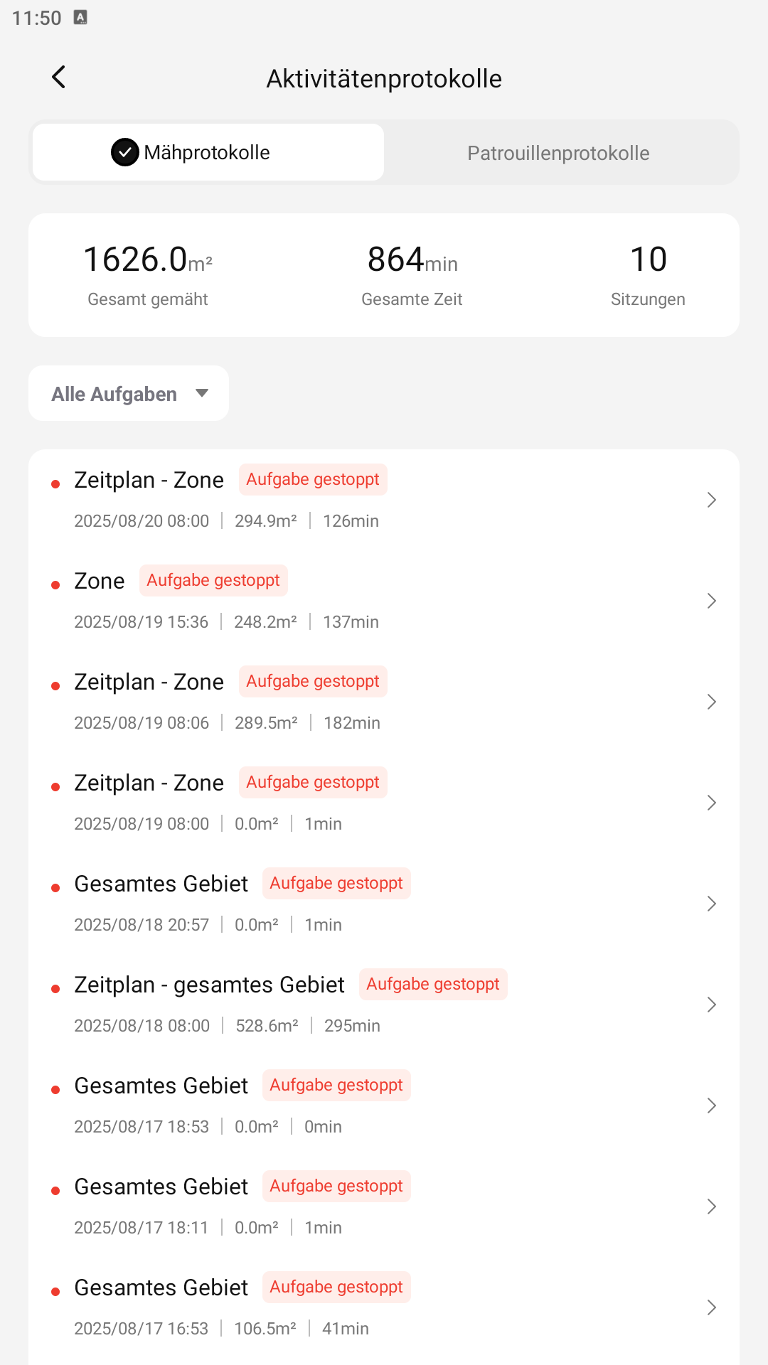

Immer dasselbe Spiel: Er fängt an, eine Zone zu mähen. Fährt zwischendurch zum Aufladen in die Station. Beim letzten Aufladevorgang, wenn nur noch ein "Rest" übrig ist, meint er irgendwann - jetzt gerade z.B. bei 29% Akkuladung - aus heiterem Himmel, die Aufgabe sei abgeschlossen (siehe Screenshot Nr. 2).
Im Aktivitätsprotokoll sieht man klipp und klar, dass das gelogen ist. Es fehlt immer das letzte Stück (siehe Screenshot Nr. 1, links fehlt noch etwas bei "Hinten 2"). Zeit war noch reichlich vorhanden, geplant war 8-14 Uhr, der Abbruch kam um 11:46 Uhr.

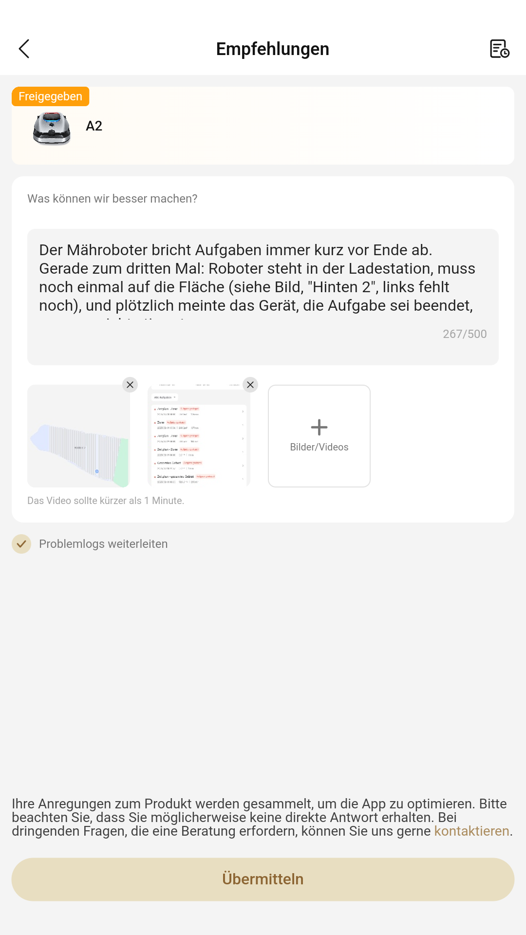

Feedback mit Protokollen über die App habe ich bereits gesendet (siehe Screenshot Nr. 3).

Hi ich bin auch sehr frisch hier, bei deinem Problem würde mir einfallen, die Arbeitsrichtung zu drehen. Also von Westen nach Osten mähen lassen. Vielleicht nimmt er dann das Ende mit.
