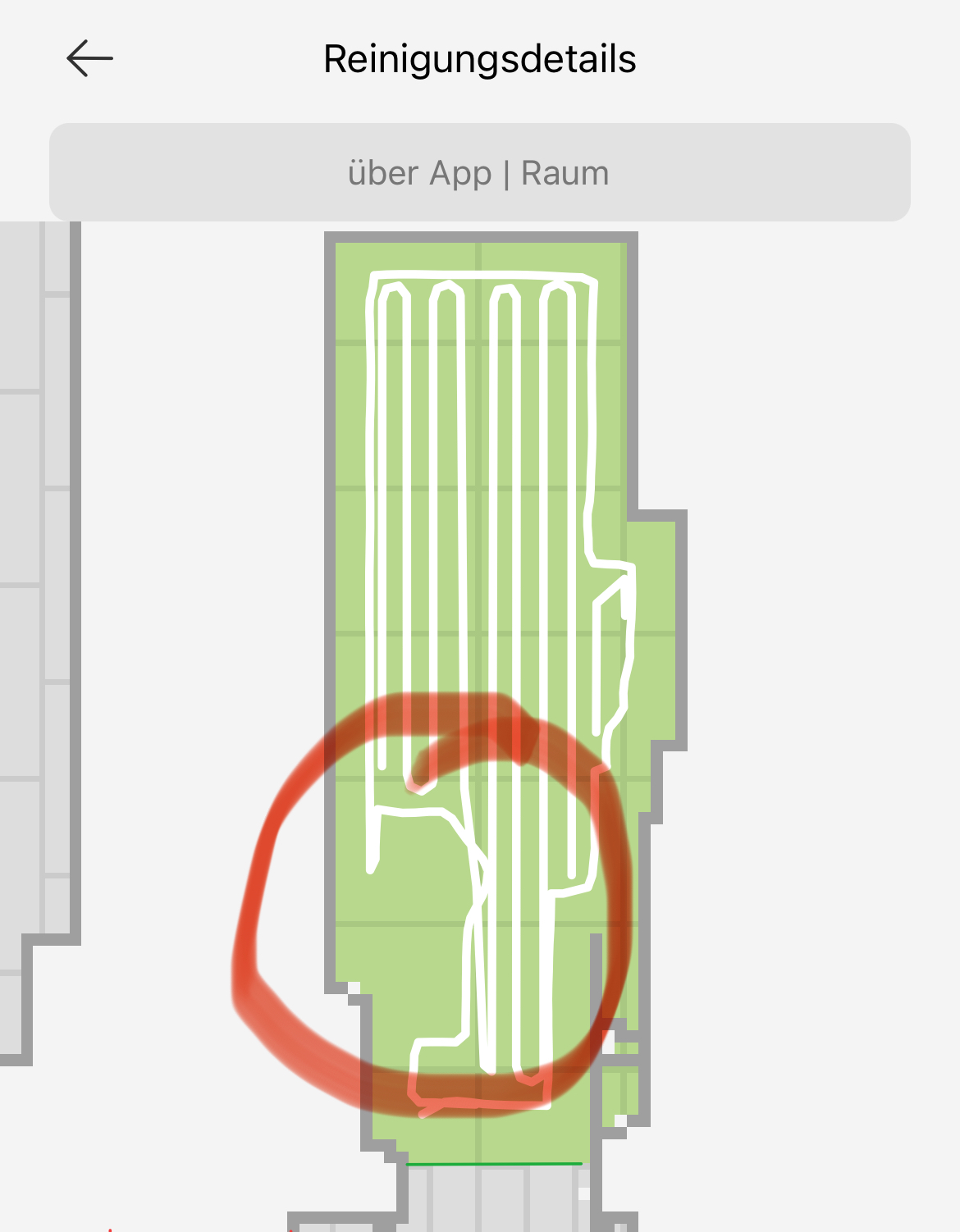

Seit heute umfährt der Roboter einen Bereich in der „Küche“ als wenn dort ein auszusparender Bereich in der Karte definiert wäre. (Karten Grundriss zeigt aber noch viel Platz!) Dort war aber noch nie ein Hindernis und ist auch aktuell NICHTS. Es ist auch keine Sperre oder „nicht wischen“ Bereich eingezeichnet.
Altes Kartenbackup geladen - mit dem ursprünglich alles funktioniert hatte.
Fehler bleibt. (Rot eingerahmt a Foto)

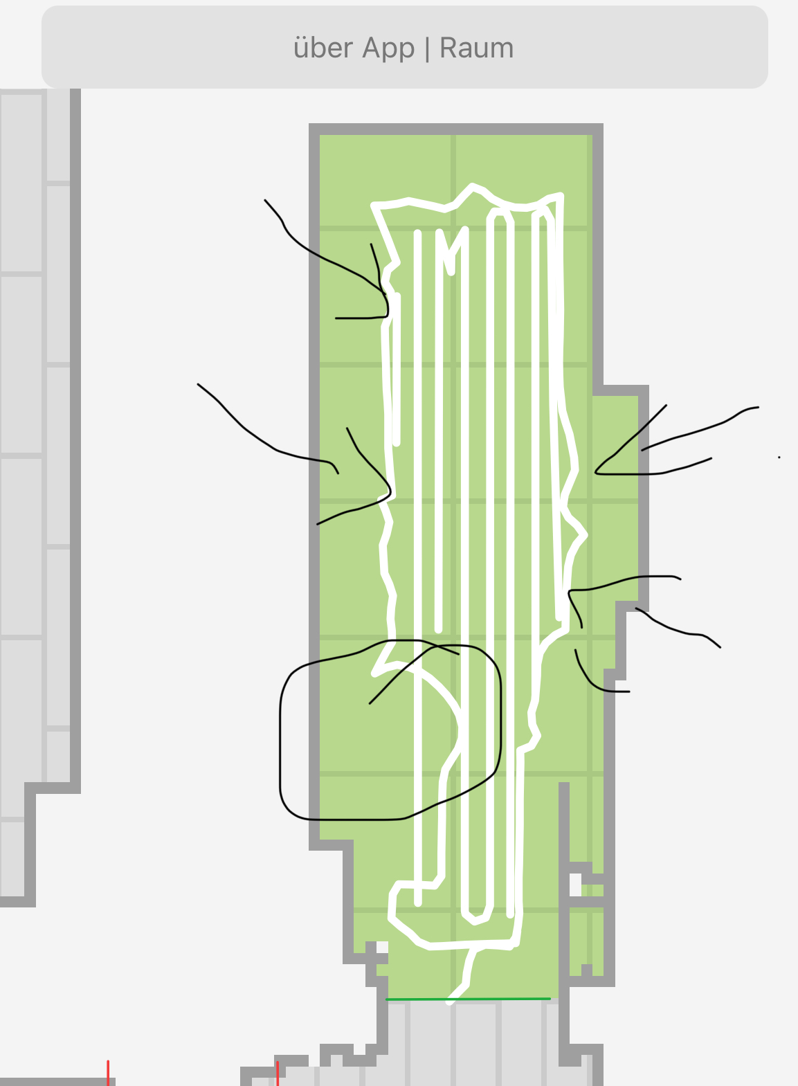

Zusatzinfo: Hatte einen 2ten Fehler im selben Raum (Küche): Roboter hat gerade Kanten nicht mehr erkannt (schwarze Pfeile auf Foto) und ist in Schlangenlinien an der geraden Kante mit großem Abstand gefahren. Egal ob nur saugen (schnell oder Standard), oder Wischen (mit oder ohne Mop Extend)
Der Fehler war nur durch 1x Roboter AUSSCHALTEN und wieder einschalten (ohne Reset) zu beseitigen.
Kantenscan funktioniert in dem Raum jetzt wieder.
Aber: Bereich, den er nicht saugt oder wischt ist geblieben. Vermute Bug in der Karte.
Habe dann neuen Karten Schnellscan gemacht und zu umfahrender Bereich in der Küche war weg.
Heißt für mich: Die alte Karte hat einen Bug abbekommen und das wiederhergestellte Backup aus dem Erstscan überschreibt den Bug nicht mehr.
Wie kann ich nur EINEN Raum neu scannen lassen?
(Sonst muss ich die ganze Wohnung mit allen Detailanpassungen komplett neu Scannen und alle Änderungen neu von Hand einpflegen.
Der Bug wird früher oder später wieder kommen!!!
Firmware ist aktuell! 4.3.9_1103  Stand 15.1.25
