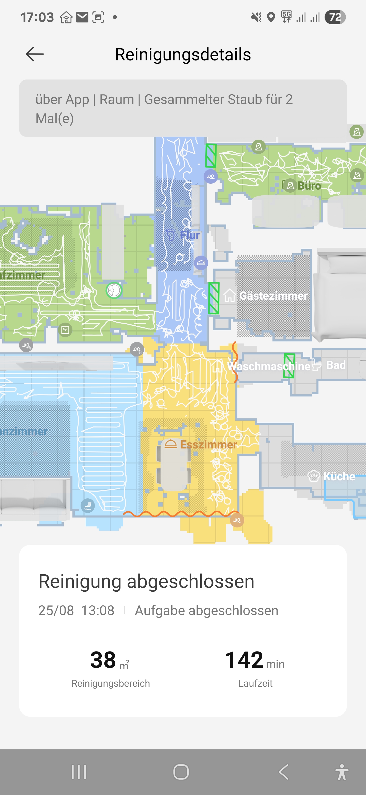

Hallo, mein x50 im genius mode fährt komplett orientierungslos resp. Komisches muster

Überprüfen Sie, ob die Hauptrollen mit Fremdkörpern verheddert sind, und reinigen Sie sie gegebenenfalls.
Stellen Sie sicher, dass der obere LDS-Sensor des Roboters normal rotiert. Versuchen Sie, die obere Abdeckung des LDS sanft zu drücken, um zu überprüfen, ob sie zurückfedern kann.
Überprüfen Sie, ob sich Fremdkörper oder Haare im rotierenden Teil des LDS befinden, die die Rotation blockieren könnten. Entfernen Sie diese gegebenenfalls.
Stellen Sie sicher, dass sich keine unebenen oder verzogenen Aufkleber oder große Gegenstände auf der Oberfläche des Roboters befinden. Wenn Ihr Roboter neu ist, prüfen Sie, ob die Schutzfolie am Roboterkörper verzogen ist, und entfernen Sie sie gegebenenfalls.
Versuchen Sie, den vorderen Stoßfänger des Roboters zu betätigen, um zu prüfen, ob er zurückfedern kann.
Wischen Sie den Linienlasersensor und den AI-Erkennungssensor ab, um sicherzustellen, dass keine Fingerabdrücke oder Staub vorhanden sind.
Starten Sie den Roboter neu und versuchen Sie es erneut.
Wenn das Problem weiterhin besteht, empfehlen wir Ihnen, sich an den Kundendienst oder Ihren Verkäufer zu wenden.
