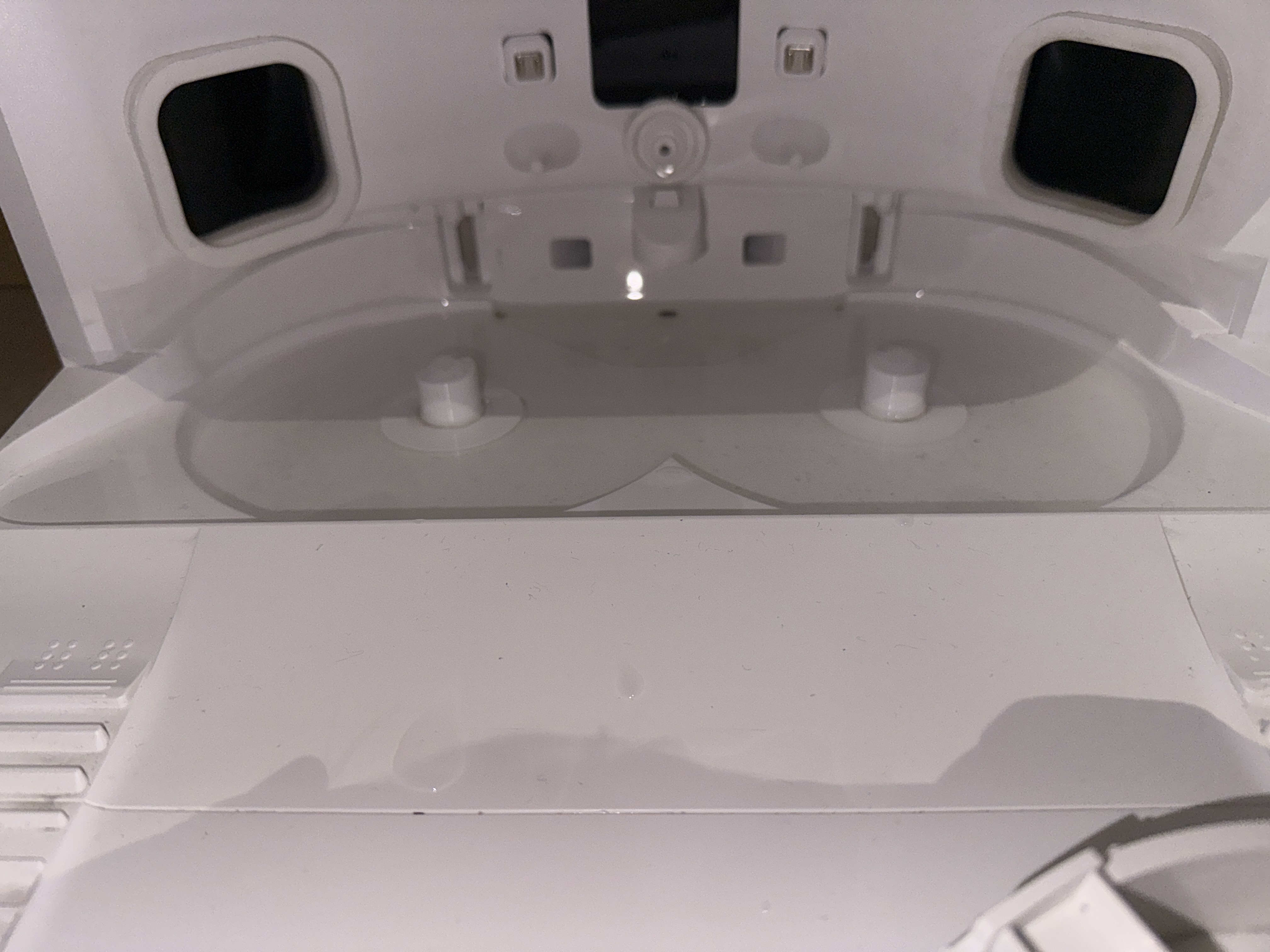

Ist das normal das da unten Wasser drin steht ? Gerät ist der l10s Ultra Heat
Bitte überprüfen Sie, ob in der APP eine Fehlermeldung bezüglich des "Wasserstands der Reinigungsplatte" erscheint.
Bitte entfernen Sie das Waschbrett, überprüfen Sie, ob der Abwasserkanal blockiert ist, und reinigen Sie ihn. Wischen Sie auch die Überlaufsensoren des Waschbretts ab.
Nehmen Sie den gebrauchten Wassertank heraus, um zu überprüfen, ob der Dichtungsring des gebrauchten Wassertanks locker oder verschmutzt ist. Stellen Sie sicher, dass Sie ihn rechtzeitig manuell zurücksetzen und mit einem sauberen Tuch abwischen.
Nach dem Entleeren des Schmutzwassers befestigen Sie die Klammer des gebrauchten Wassertanks und stellen Sie sicher, dass die Klammer des gebrauchten Wassertanks ordentlich eingerastet ist.
Setzen Sie den gebrauchten Wassertank zurück in die Basisstation, drücken Sie den gebrauchten Wassertank sanft nach unten, um sicherzustellen, dass er richtig installiert ist.
Wischen Sie das Wasser in der Basis mit einem trockenen Tuch ab, installieren Sie das Waschbrett, und überprüfen Sie, ob der Fehler weiterhin besteht.
