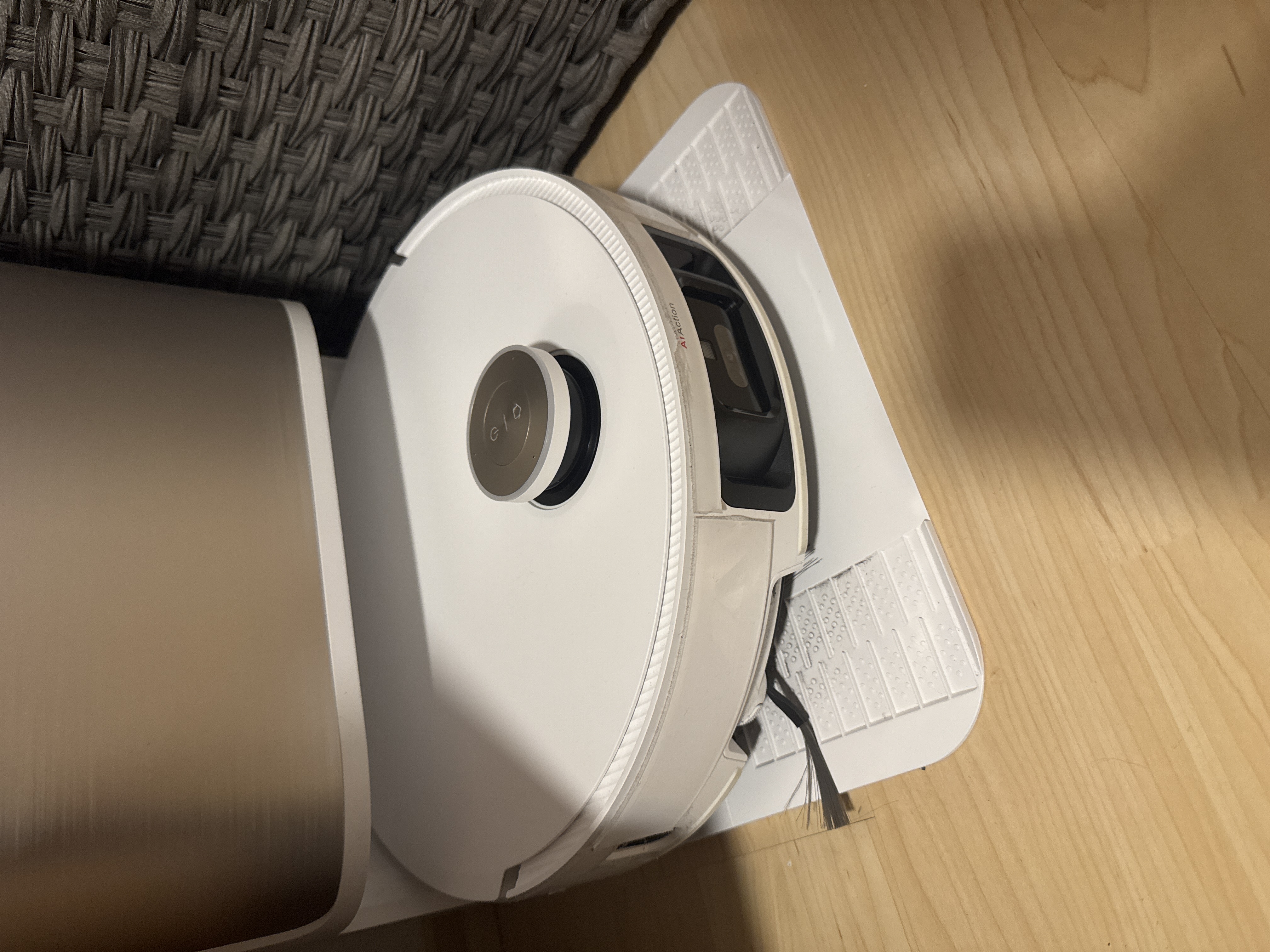

Habe seit circa nen halben Jahr den Dreame L50 Pro Ultra, bisher Top zufrieden! Aber seit gestern ist der Versalift immer oben? Das war vorher noch nie! Auch mit der manuellen Kamerafunktion herausgefahren und den Versalift-Knopf betätigt, keine Reaktion? Irgendwie eine andere Möglichkeit?

Vielen lieben herzlichen Dank nochmal Euch für Eure Fragen und Tipps! Habe gerade den Roboter neu gestartet, das brachte nichts, aber habe in der App unter Bodeneinstellungen dann gesehen das die LDS Einstellung, warum auch immer, (von mir auf extreme Abdeckung Beta) auf „Aus“ war! Umgestellt wieder auf absenken, zack der Turm senkte sich wieder! Somit Problem gelöst.
