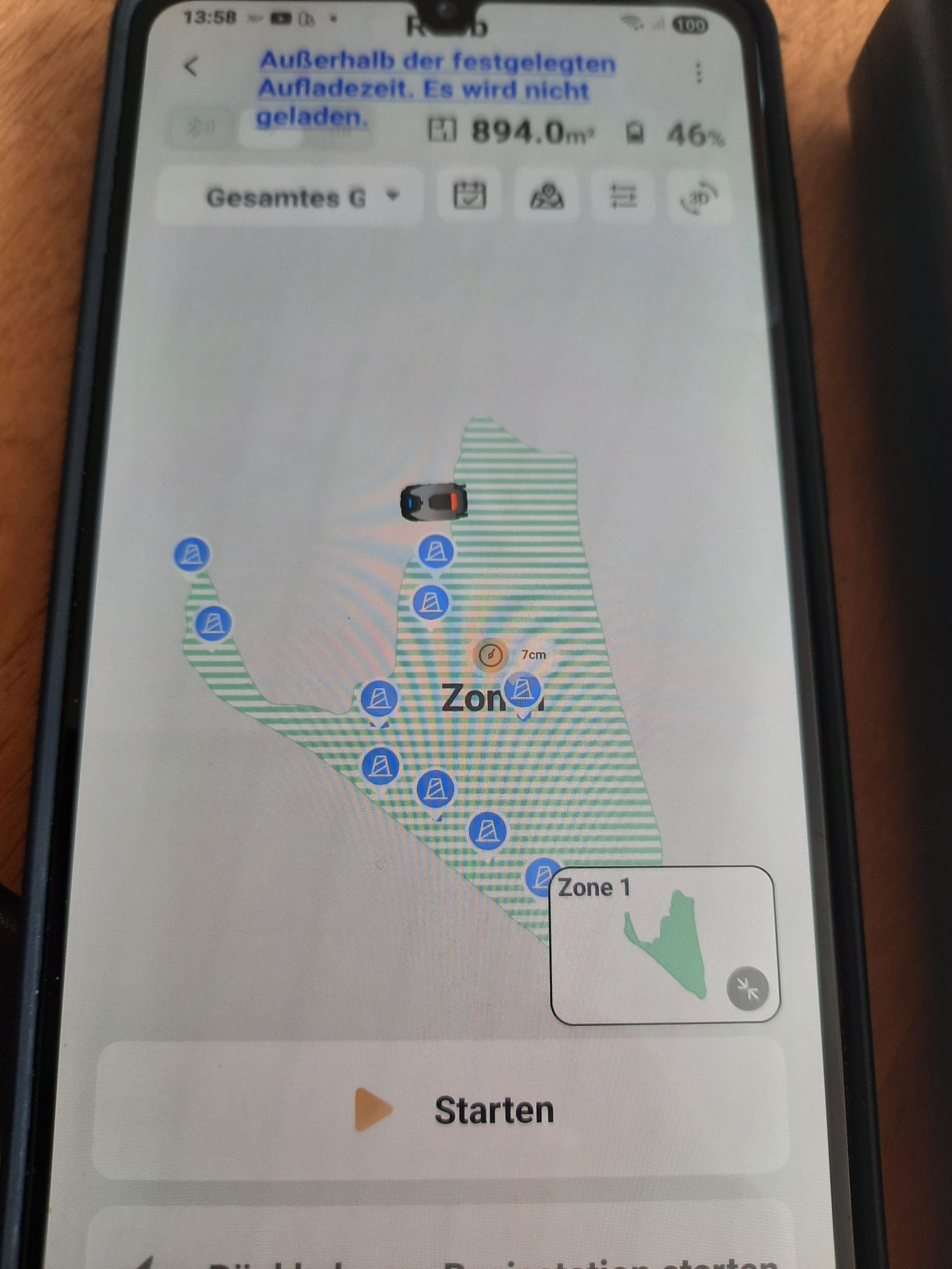

Habe meinen Robbin nach Beendigung des mähen in der Station.
Meldung:
Außerhalb der festgelegten aufladezeit wird nicht geladen.
Wollte den robbi wegen der Blätter und Äpfel für 14 Tage in Urlaub schicken.
Deshalb habe ich ihn in der Station ausgeschaltet.
Habe ich was falsch gemacht,  dass er nicht lädt?

Es gibt in den Einstellungen unter "Aufladen" - Benutzerdefinierte Ladedauer" die Möglichkeit, das Laden nur in bestimmten Zeiträumen zuzulassen. Ggf. ist der Punkt aktiviert.
Hallo! Um sicherzustellen, dass Ihr Mähroboter ordnungsgemäß lädt, bitte überprüfen Sie folgende Punkte:
Überprüfen Sie die zeitgesteuerten Ladeeinstellungen des Mähroboters, um sicherzustellen, dass er innerhalb der geplanten Ladezeit liegt.
Stellen Sie sicher, dass die Ladestation mit Strom versorgt und ordnungsgemäß angeschlossen ist.
Prüfen Sie, ob die Ladekontakte des A1 PRO korrekt mit denen der Ladestation verbunden sind.
Sorgen Sie dafür, dass die Ladekontakte von A1 PRO und der Station sauber sind.
Achten Sie auf die Batterietemperatur. Wenn die Temperatur ≤6°C oder ≥45°C beträgt, könnte dies den Hoch- und Niedertemperaturschutz auslösen und das Laden verhindern. Sobald die Temperatur wieder auf 6–45°C steigt, wird der Fehler behoben und das Laden fortgesetzt.
