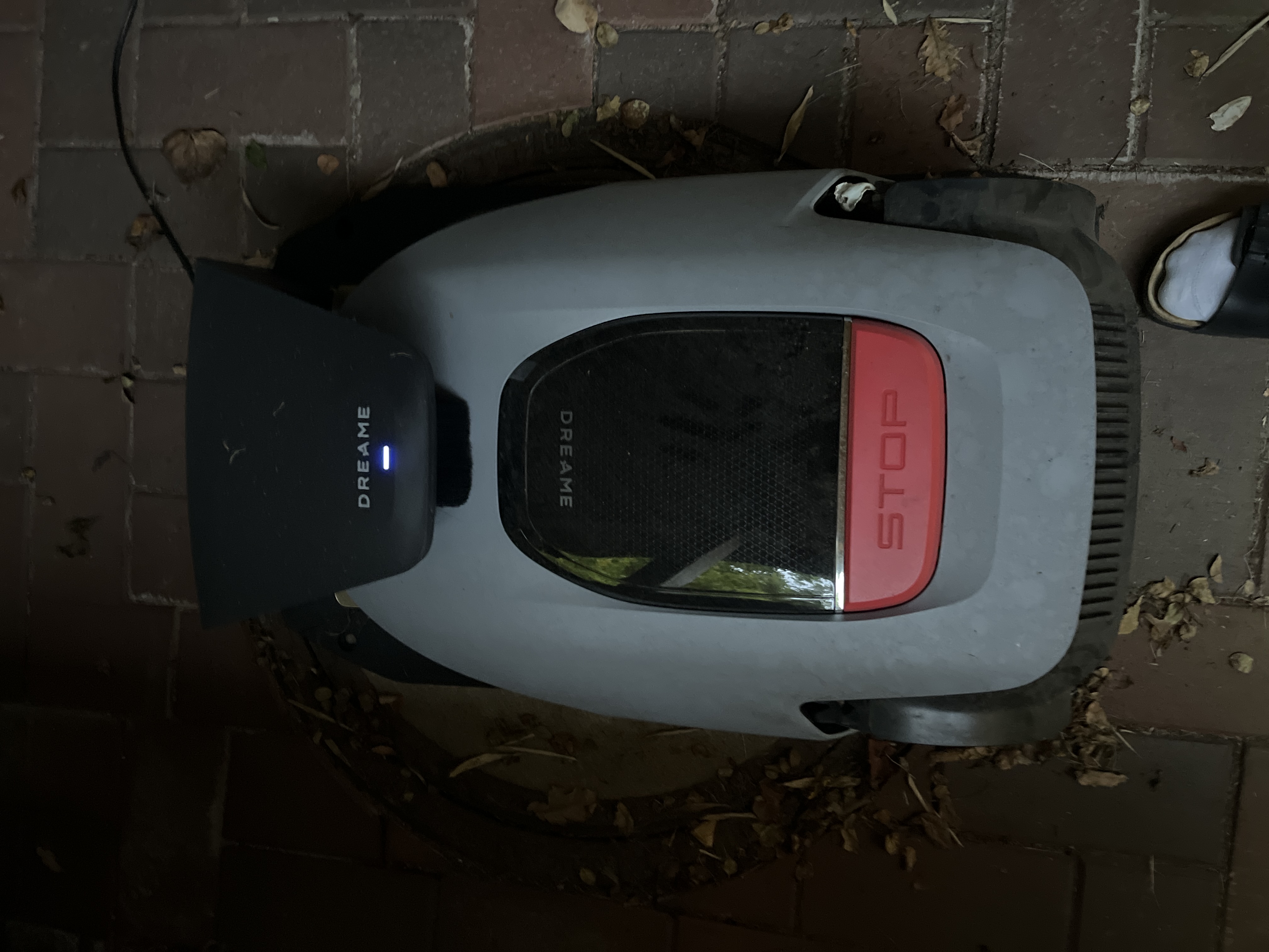

[A1 Pro] Lädt nicht.
Mein mähroboter lädt nicht. Das Licht leuchtet blau.
Hallo, bei einem dauerhaft leuchtenden blauen Licht: Die Basisstation ist mit Strom versorgt, aber der Rasenmäher befindet sich außerhalb der Basisstation. Bitte überprüfen Sie folgende Punkte:
Ob die Ladekontakte von A1 PRO mit der Basisstation richtig verbunden sind.
Ob die Ladekontakte von A1 PRO und der Basisstation sauber sind.
Wenn die Batterietemperatur ≤6°C oder ≥45°C beträgt, kann der Hoch-/Niedertemperaturschutz ausgelöst werden, was zu Ladeproblemen führen kann. Sobald die Batterietemperatur wieder in den Bereich von 6–45°C kommt, wird der Fehler behoben und der Ladevorgang wird fortgesetzt.
Sollte das Problem weiterhin bestehen, empfehlen wir Ihnen, unseren Kundendienst zu kontaktieren. Vielen Dank für Ihr Verständnis und Ihre Geduld.
