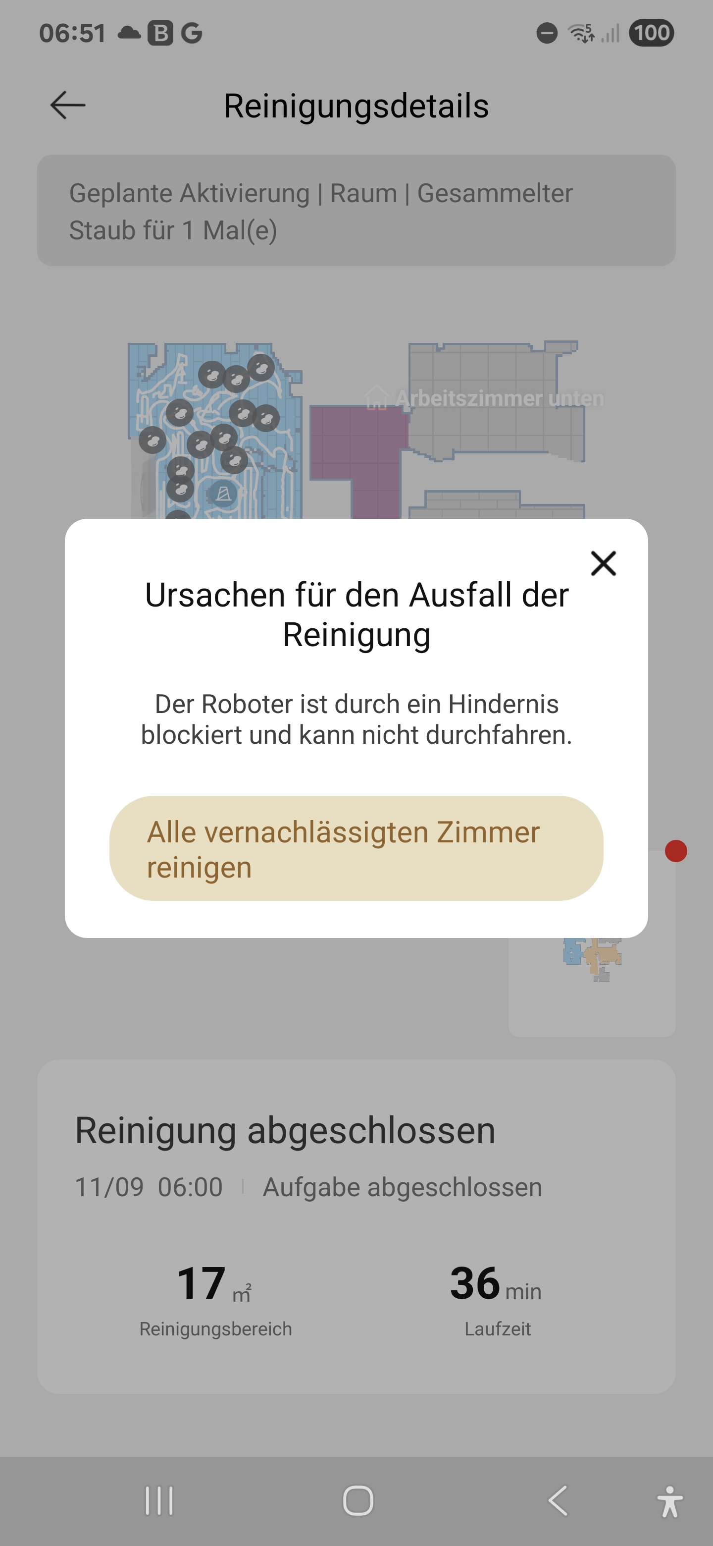

Mein neuer Dreame L40 Ultra AE führt die morgens geplante tägliche Raumreinigung nicht vollständig aus ( ist noch dunkel im Haus) Bei Tageslicht funktioniert es dann. Technischer Fehler oder schlechte Software?
Der Vorgänger Z10 Pro konnte das zu jeder Tageszeit! Türen sind natürlich offen und es ist aufgeräumt!

Das Problem ist erledigt, nachdem ich die Fleckenerkennung deaktiviert habe. Diese scheint im Dunkeln wohl nicht richtig zu funktionieren.
