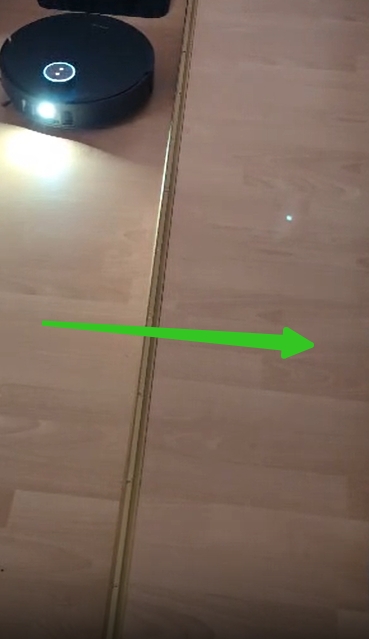

Er fährt nicht in die angegebene Räume,  fährt ständig gegen stühle. Muss ständig die Karten löschen und neu machen. Es nervt!

bezüglich des Zusammenstoßens mit Stuhlbeinen: Der Roboter kann Hindernisse erkennen und verlangsamt sich vor dem Aufprall. Bei einigen dunkleren, reflektierenden oder kleineren Tisch- und Stuhlbeinen sowie bei niedrigeren Hindernissen ist es möglich, dass sie nicht rechtzeitig erkannt werden und es kommt zu keiner Verzögerung. Dies ist normal. Das Gerät wird durch ständiges Lernen und Optimieren immer intelligenter. Wir empfehlen Ihnen, regelmäßig die Firmware-Version zu überprüfen und zu aktualisieren.
Bezüglich "Er fährt nicht in die angegebene Räume", meinen Sie den höher gelegenen Bereich auf der rechten Seite? Könnten Sie uns die Höhe der Stufe auf der rechten Seite mitteilen? Ob der Roboter erfolgreich eine Steigung bewältigen kann, hängt von der Länge und Neigung des Hangs ab. Eine größere Neigung kann leicht die Hindernisvermeidungsfunktion auslösen.
Bitte teilen Sie uns diese Informationen sowie die Seriennummer (SN) des Roboters mit, damit wir das Problem weiter überprüfen können.
