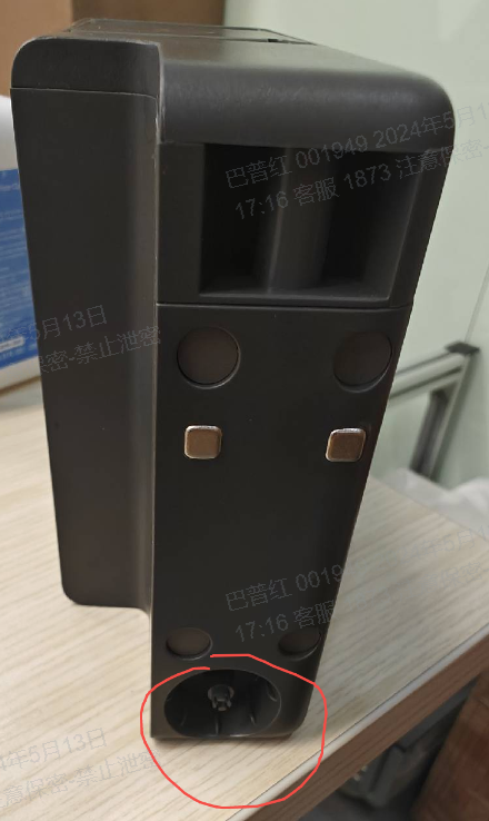

Bitte überprüfen Sie, ob die Funktion für das automatische Hinzufügen von Reinigungsmittel eingeschaltet ist. Falls nicht, schalten Sie sie bitte ein und führen Sie dann die Reinigung der Mopptücher durch. Schütteln Sie nach dem Waschen den Schmutzwassertank, um zu sehen, ob sich Schaum im Tank befindet. Wenn Schaum vorhanden ist, bedeutet dies, dass die Basis das Reinigungsmittel automatisch hinzugefügt hat. Es wird empfohlen, das Reinigungsmittel-Fach zu entfernen und es mit dem darin befindlichen Reinigungsmittel kräftig zu schütteln. Wenn an der unten markierten Stelle Flüssigkeit austritt, bedeutet dies, dass die Funktion zum automatischen Hinzufügen von Reinigungsmittel normal ist.
