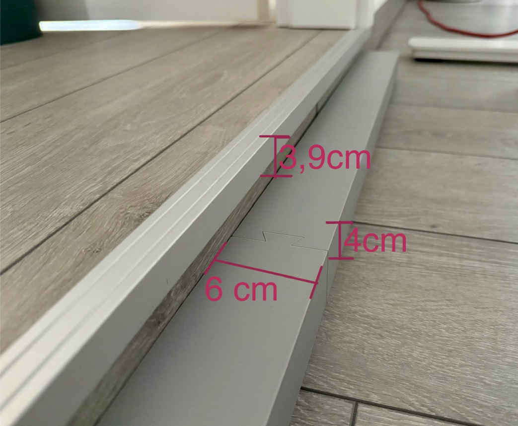

Ich habe bereits ein Ticket beim Support eröffnet und auch hier im Forum nachgefragt, leider aber noch keine Lösung für mein Problem gefunden. Deshalb probiere ich es noch einmal mit einer genaueren Beschreibung und zwei Bildern meiner bisherigen Versuche.
Ich habe zuhause eine Stufe von 7,9 cm Höhe, die mein Aqua 10 Ultra Roller laut Hersteller eigentlich überwinden können sollte.
Variante 1 (siehe Bild 1):
        •        6 cm Trittfläche
        •        4 cm Absatz
        •        anschließend 3,6 cm Resthöhe
→ Ergebnis: Der Roboter fährt problemlos herunter, ignoriert die Stufe beim Hochfahren jedoch komplett und startet keinen Versuch.

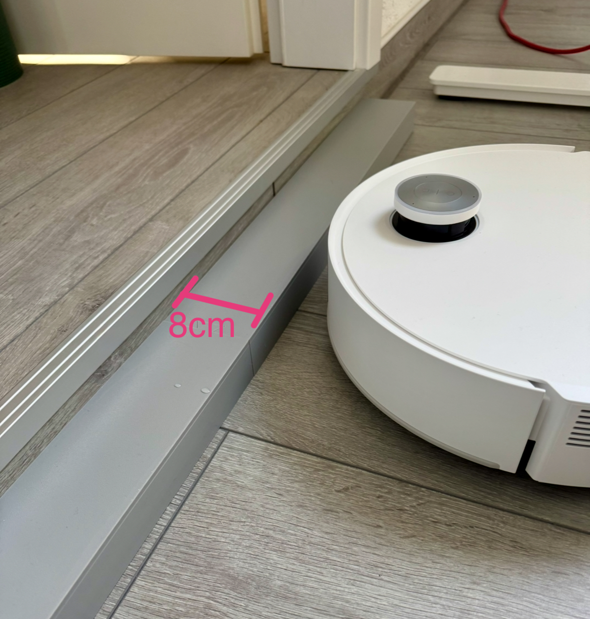

Variante 2 (siehe Bild 2):
Nach Empfehlung des Supports habe ich die Stufe auf 8 cm Tiefe und 4 cm Höhe angepasst und zusätzlich in der App eine Schwelle hinzugefügt.
→ Ergebnis: Der Roboter bleibt davor stehen, fährt dagegen, öffnet und schließt mehrfach die Abdeckung der Wischwalze, versucht aber nicht, hochzuklettern.

in Laborszenarien kann der Roboter Hindernisse mit 40mm+80mm (Trittfläche)+40mm überwinden. Standardmäßig überwindet der Roboter Hindernisse asynchron (ähnlich wie Hürdenlauf). Sollte dies nicht gelingen, können Sie auf synchrones Überwinden umstellen. Gehen Sie dazu bitte folgendermaßen vor: [Einstellungen] -- [Hindernisüberwindung] -- [Synchrones Hindernisüberwinden]. Das Anpassen der Fahrwerkshöhe ist nur im Teppichmodus möglich. Um das Problem mit Ihrem Gerät weiter zu analysieren, bitten wir Sie, Ihre privaten Nachrichten zu überprüfen. Nach Erhalt Ihres Feedbacks werden wir Ihnen eine weiterführende Lösung anbieten. Vielen Dank für Ihr Verständnis.

nach Rücksprache mit unserer Entwicklungsabteilung möchten wir Ihnen mitteilen, dass es nicht empfehlenswert ist, manuell passierbare Schwellen an kombinierten Stufen hinzuzufügen. Der Roboter könnte beim Betrieb die zweite Stufe als einzelnes hohes Hindernis wahrnehmen, was zu einem Überwindungsfehler führen kann. Bitte entfernen Sie die manuell hinzugefügten Schwellen von der Karte und lassen Sie den Roboter erneut versuchen, das Hindernis zu überwinden. Zudem könnte es hilfreich sein, die Breite der Stufen auf 10 cm zu erweitern, um bessere Ergebnisse zu erzielen.
