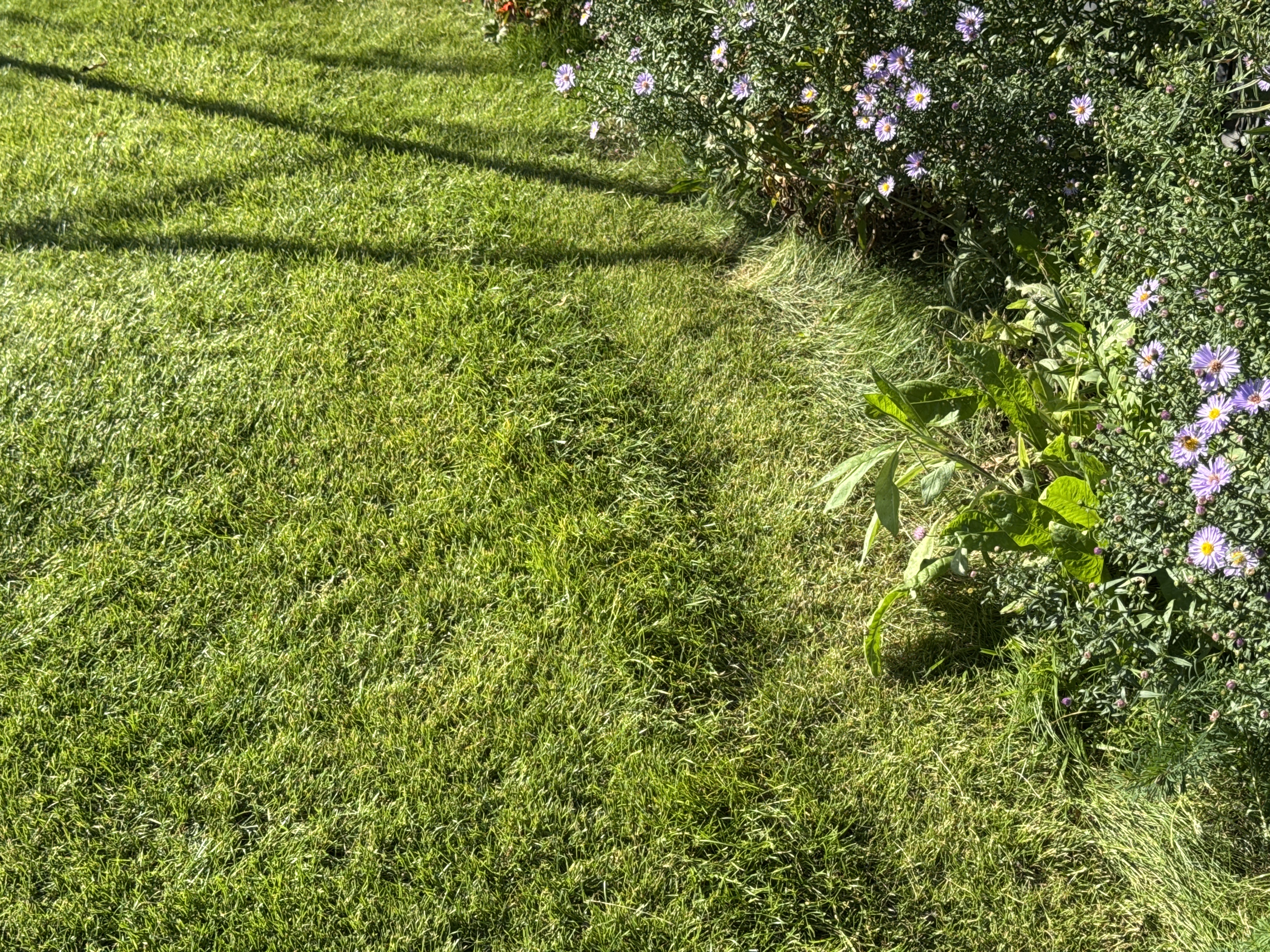

Rand wird gemäht, aber daneben (innen) das Gras nicht
1883 2
Ideen?
Er mäht schon abwechselnd 45° versetzt alle 2-3 Tage

Gute Frage. Hast du schon mal geschaut, dass dein Rasenmäher sauber ist und hast du ihn mal neu gestartet?
Bitte überprüfen Sie, ob das Gras in den ausgelassenen Bereichen bereits höher als die eingestellte Hindernishöhe gewachsen ist. Der Mähroboter könnte das hohe Gras als Hindernis erkennen und umfahren.
Der Mähroboter hat Schwierigkeiten, dichtes Gras zu schneiden, das höher als 12 cm ist. Wir empfehlen, dieses zuerst mit einem herkömmlichen Rasenmäher zu bearbeiten.
Während der Aufgabe könnte der Roboter auf dynamische Hindernisse getroffen sein, was zu einigen ausgelassenen Bereichen führen kann. Beim nächsten Mähvorgang wird dieser Bereich erneut bearbeitet.
Bitte überprüfen Sie, ob die Klingen stark abgenutzt sind. Abnutzung führt zu einer verringerten Schnittbreite. Es wäre ratsam, die Klingen auszutauschen.
Sie können die Funktion der automatischen Winkelanpassung aktivieren, damit der Mähroboter bei jedem Start in einem anderen Winkel mäht, was ebenfalls helfen kann, ausgelassene Bereiche zu vermeiden.
Sollten diese Schritte das Problem nicht lösen, laden Sie bitte die Protokolle in der App hoch. Gehen Sie dazu zu "Ich" - "Hilfe & Feedback" - "Protokoll melden", wählen Sie das Gerät und das Protokoll der App aus und klicken Sie auf "Hochladen". Teilen Sie uns bitte auch die SN des Geräts und die Firmware-Version mit, damit wir das Problem weiter analysieren können.
